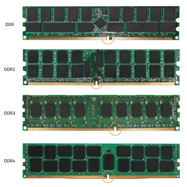

Ich habe einen alten PC gefunden und würde diesen gerne aufrüsten, weiß jedoch nicht was für der für einen Arbeitsspeicher hat (DDR2 oder besser). Hier einmal ein Bild des Arbeitsspeichers:

PC3=DDR3
Ansonsten erkennt man das auch an der Position der Kerbe zwischen den Pins.

DDR3 1333Mhz und denke mal 1,5V sonst stände da was anderes.

Man kann auch einfach die Seriennummer des Speicherriegels, also "M2Y2G64CB8HA5N-CG" in eine Suchmaschine eintippen und findet:
Manufacturer​
Elixir
Manufacturer Part #​
M2Y2G64CB8HA5N-CG
Memory Type​
DDR3 SDRAM
Capacity​
2GB
Pins​
240 Pin
Bus Type​
PC-10600
Error Correction​
Non-ECC
Cycle Time​
1.5ns
Cas​
CL9
Data Transfer Rate​
1333Mhz
Memory Clock​
166Mhz
Rank​
Rank 2
Voltage​
1.5
Steht doch deutlich da (Bild): "PC3", ohne "L (low voltage)",
also DDR3 1333MHz @1.5V VDimm.
