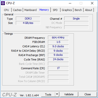

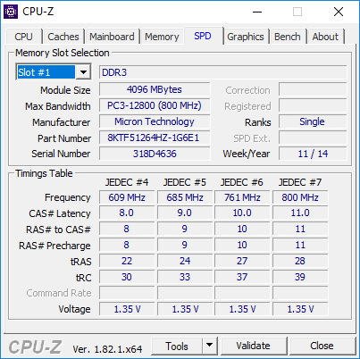

lenovo ThinkPad T520, Bisheriger Arbeitsspeicher (siehe Anhang)
Micron Technology 8KTF51264HZ-1GE1
Zukünftiger (noch nicht gekauft)
Kingston KVR16LS11/4 45 € bei ARLT, Datenblatt https://www.kingston.com/datasheets/kvr16ls11_4.pdf
