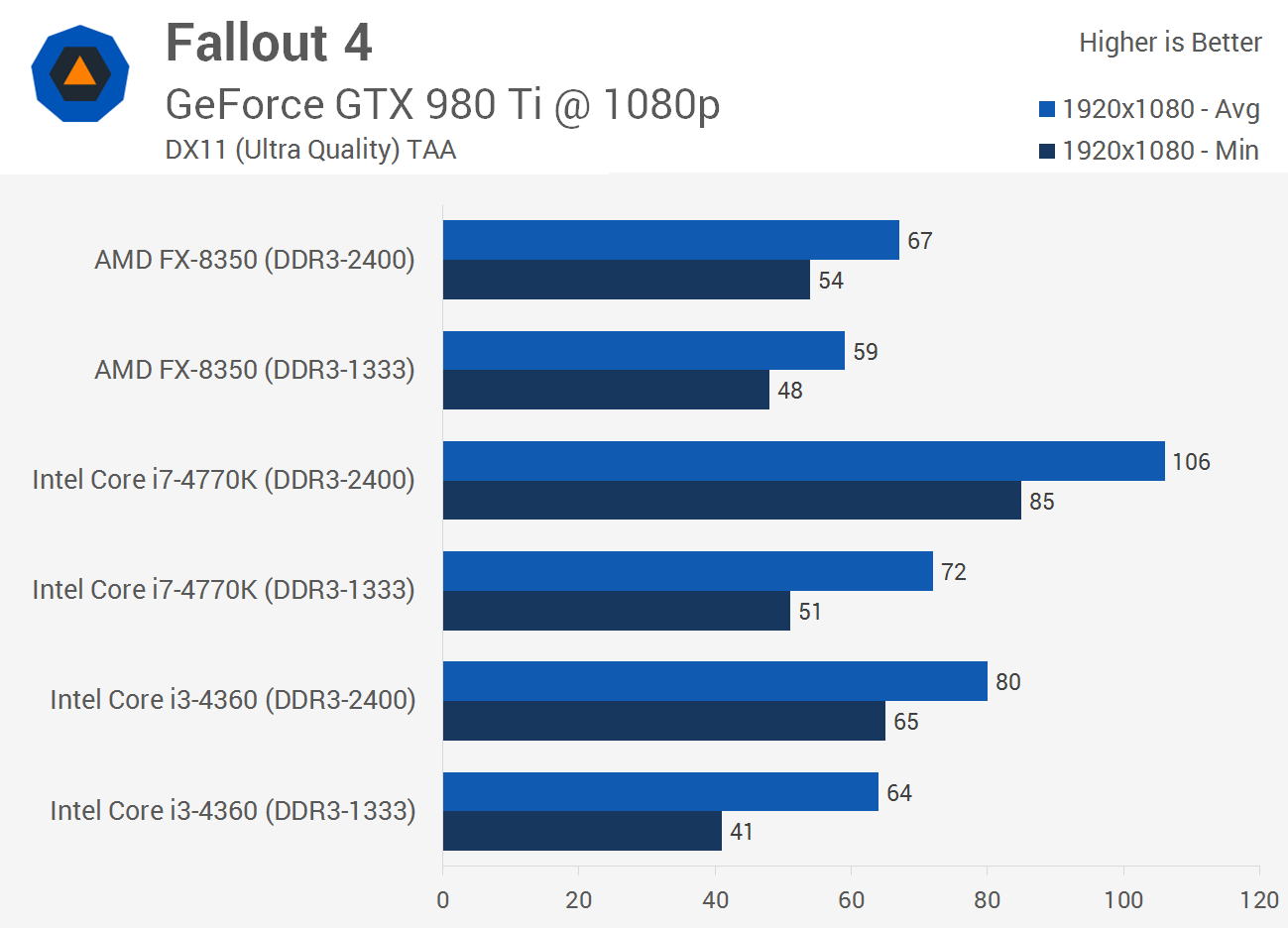

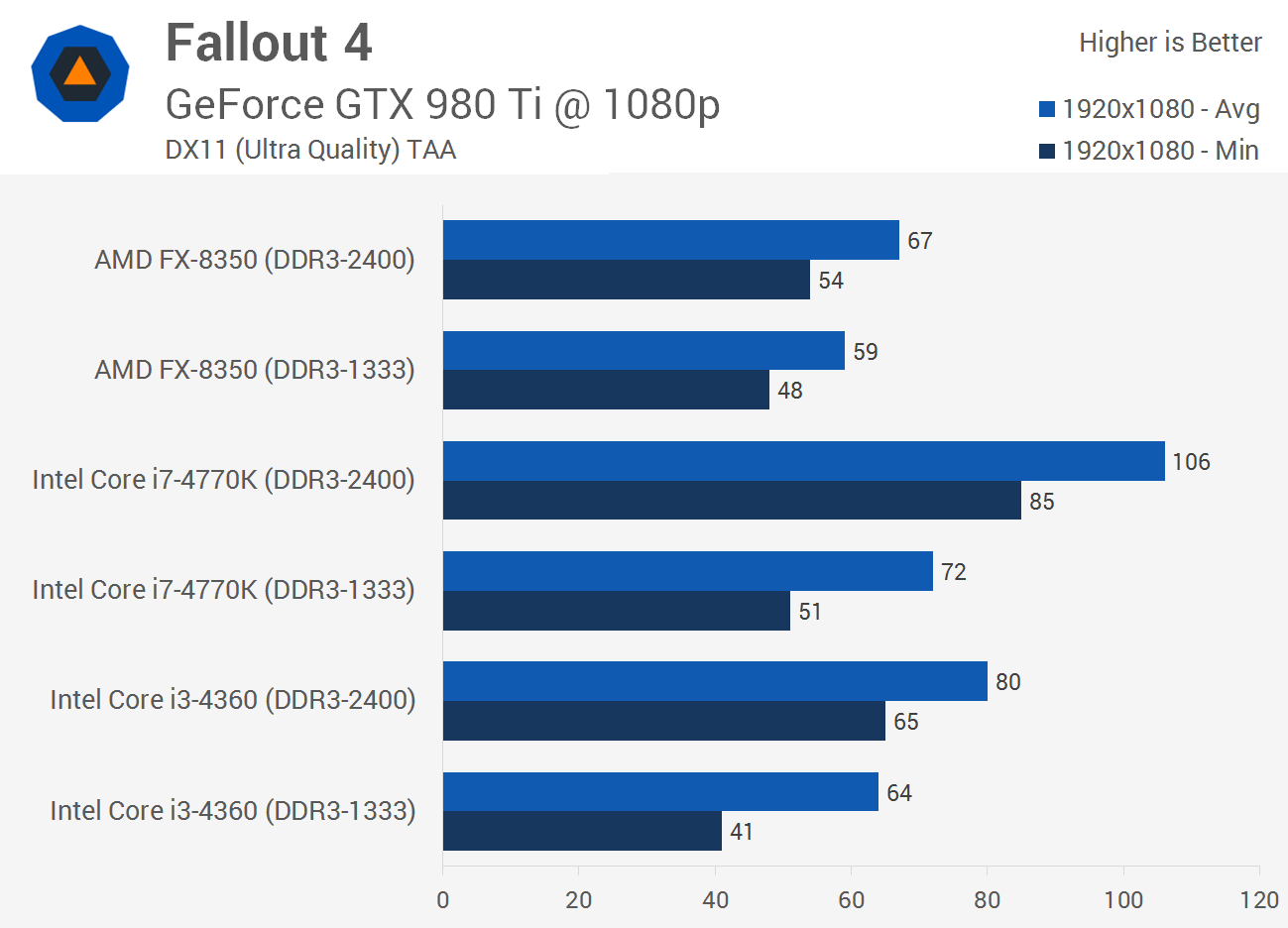

(Klicken zum vergrößern)
Es gibt halt Spiele die saumäßig gut skalieren.
Das kommt meiner Meinung nach in dem CB-Test nicht gut zur Geltung.
Das entspricht auch meiner Erfahrung mit dem 2500K/2600K
Auch finde ich, dass die Timings im CB-Test nicht gerade den üblichen Speicher-Timings entsprechen.
2.400 - CL15 Da kann man auch gleich bei 1600Mhz bleiben.
Das war bei CB leider zu lange der Fall, dass man hochfrequenten Speicher immer nur mit schäbigen Timings getestet hat, was logischerweise keinen Unterschied offenbart hat.
Reaktionen: FreedomOfSpeech
