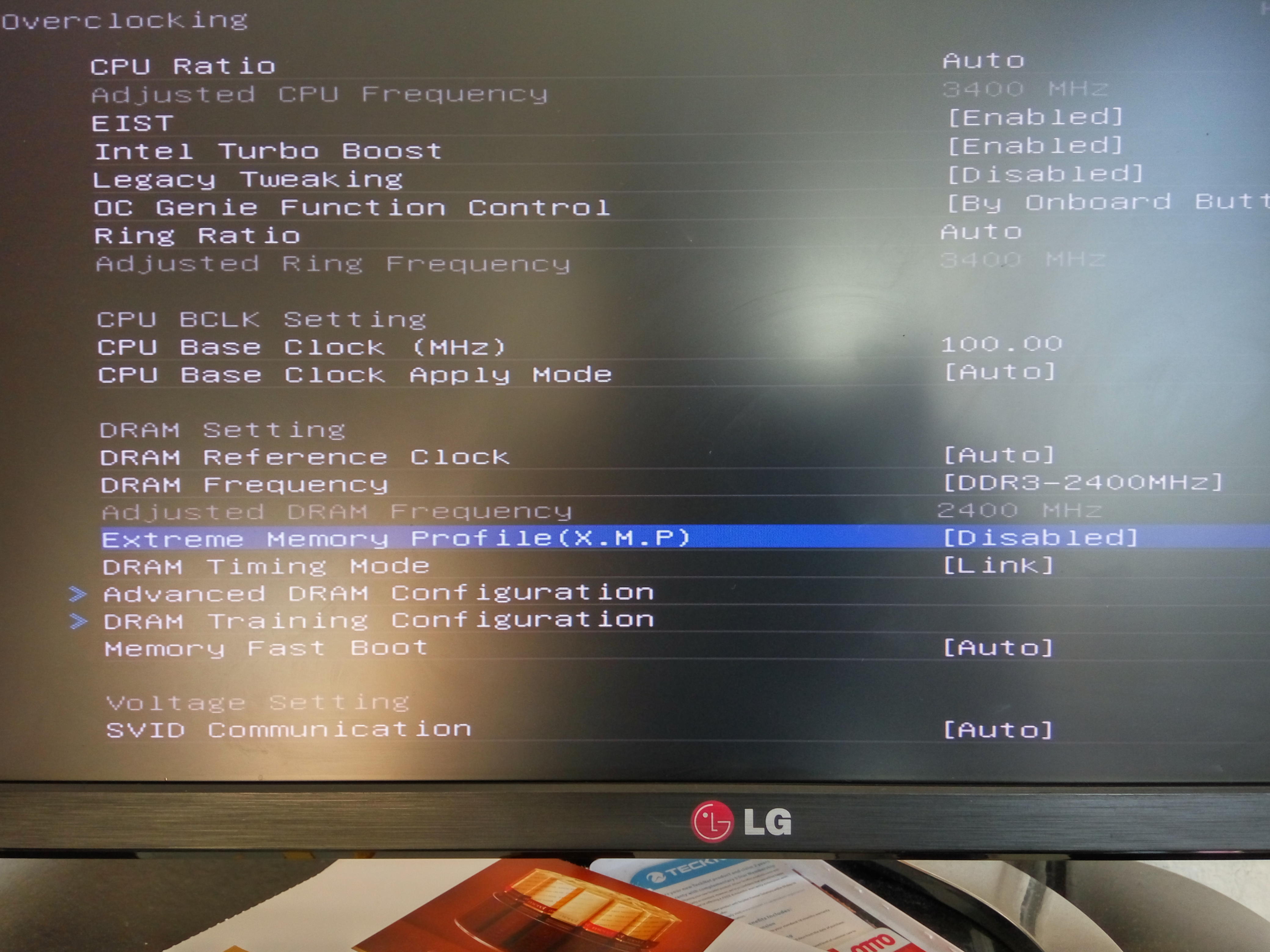

Ich finde die Option nicht bei mir im Bios ... voll komisch. -.-
Da kann ich nur DRAM Frequency (1600 - 2400) einstellen aber nicht tRAS :-(
Was verbirgt sich denn hinter DRAM Timing Mode -- Link?

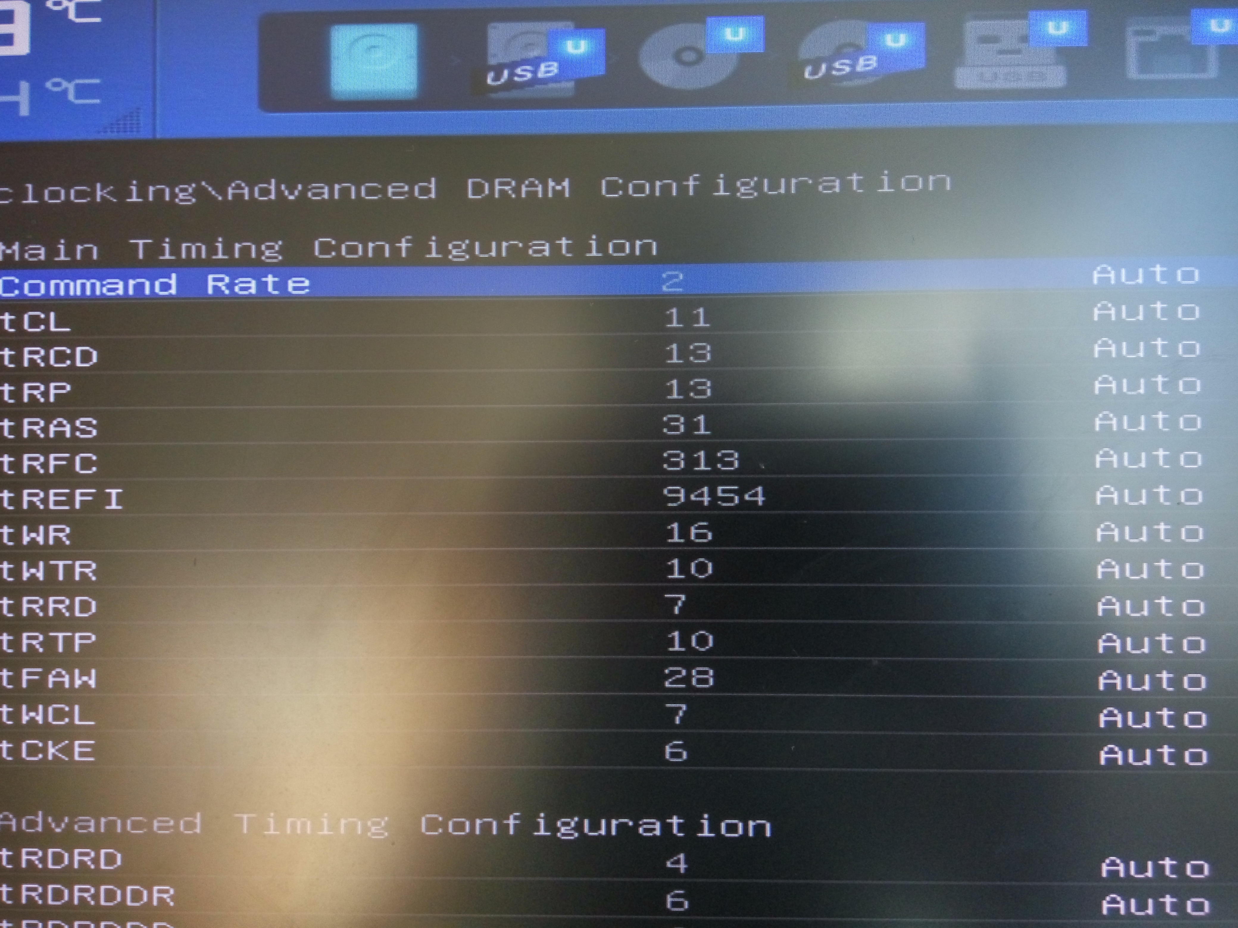

tRAS kannst du im 2. Bild einstellen. Da ist z.Zt. 31 eingestellt. Vermutlich muss das Auto auf manuell gestellt werden und dann sollte man auch von 31 auf 35 stellen können.
Link -> alle Riegel werden gleich eingestellt.
Unlink -> Jede Riegel für sich selbst.
Auto -> Auto
Wenn ich auf tRas klicke, dann passiert nichts ....
