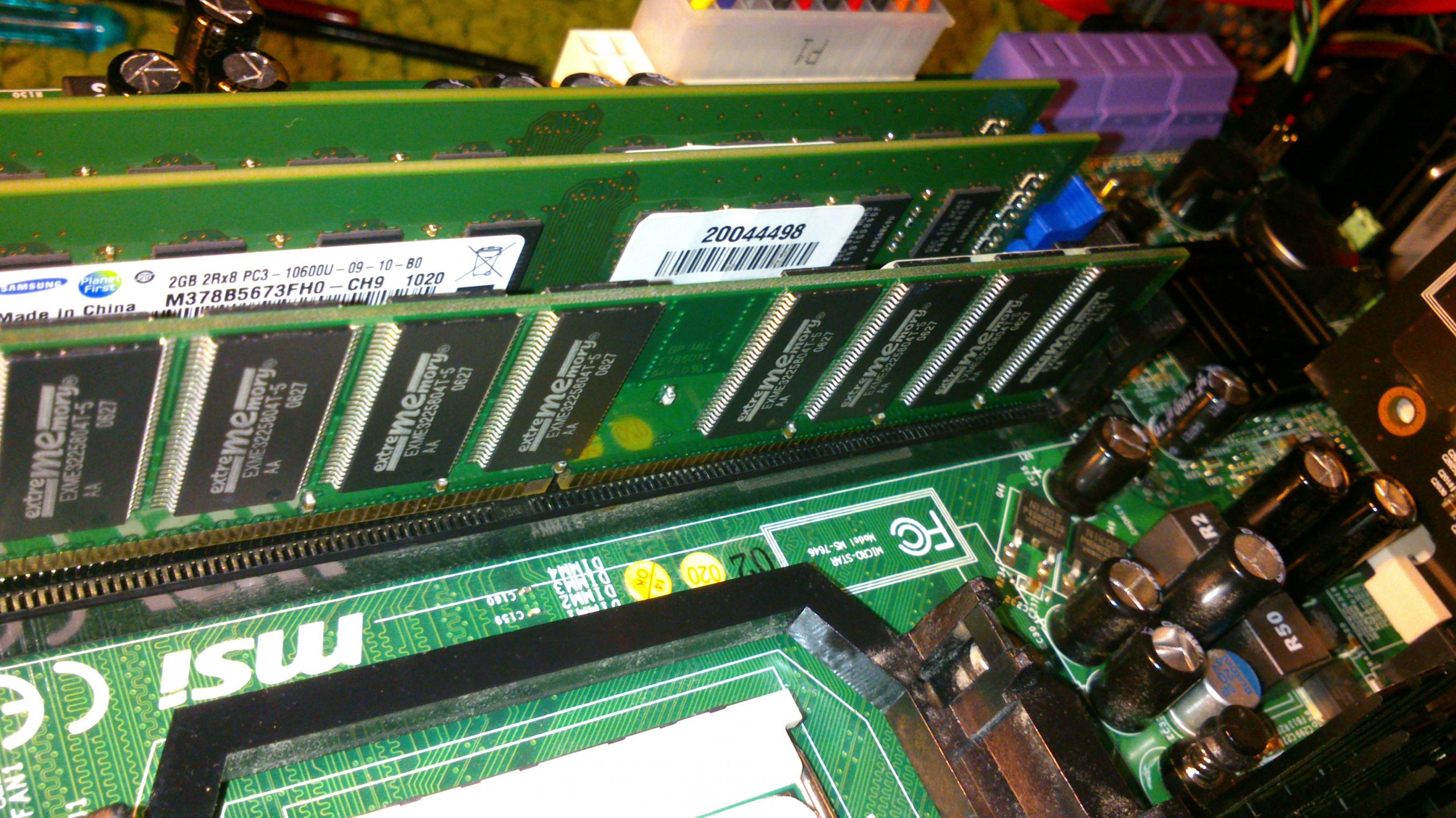

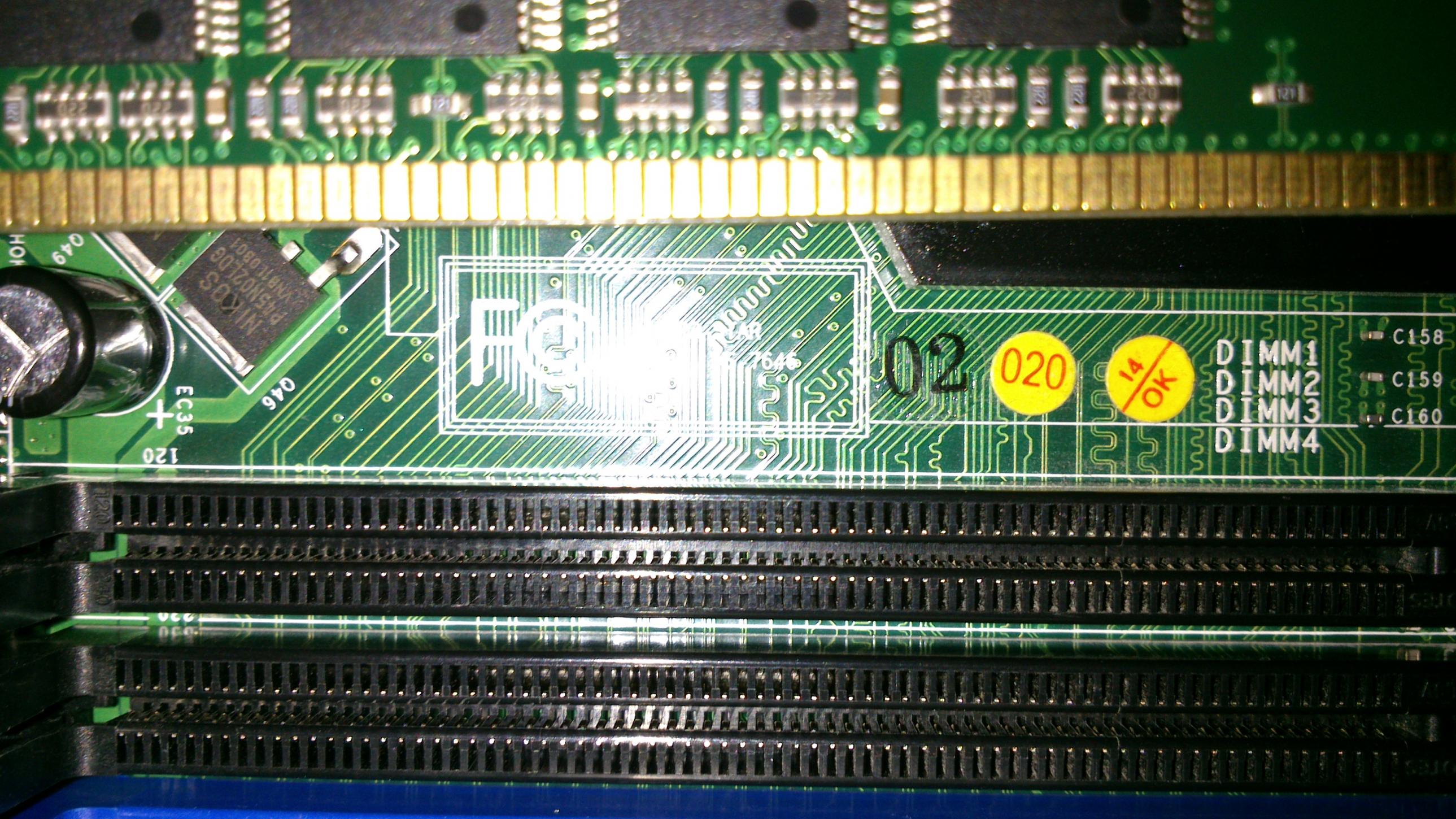

Hier ein Bild vom Board.
So wars ungefähr drinnen.

Selbst wenn man optisch keinen Schaden erkennt hat das Board elektrisch so oder so Schaden genommen , selbst wenn das Board booten sollte halte ich es für sehr unwahrscheinlich das das Board dort jemals nochmal DDR3 Speicher ohne Fehler ansprechen könnte.
Dann Dankeschön für die mühe. Werde mich jetzt nach neuen Boards umsehen!
