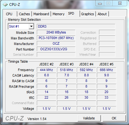

ich hab diesen RAM, der nach JEDEC mit 1,5V läuft.
Kann ich den dauerhaft mit 1,7 Volt betreiben? warm wird er gar nicht. Ist das bei den Phenom II noch so, dass hohe RAM-Spannung mit gleichzeitiger niedriger Vcore den integrierten Memorycontroller killt? hab da mal was drüber gelesen.

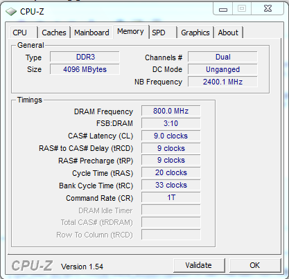

edit: hier mal cpu-z pics.

QPI? hat doch intel? Ich hab nen Athlon II X3 435 (teildeaktivierter Phenom II). Den speicher hab ich von 667 MHz(1333) auf 800 MHz hochgeschraubt, ohne an den Timings zu drehen. Der X3 läuft jetzt mal auf geschmeidigen 3480 MHz mit 1,38 V.
Ist die Spannung zu hoch? Hatte vor dem System noch DDR 400, die liefen mit 2,9V :D
