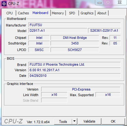

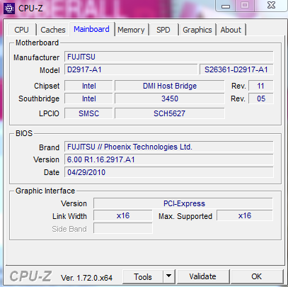

Was hast du denn für Hardware für einen Server?
das ist mein mainboard
ich muss ganz ehrlich zu geben habe mich sehr sehr lange nicht mehr mit einem computer beschäftigt deswegen entschuldige ich mich an dieser stelle das ich so doof rum fragen muss
oder wolltets du andere daten haben ?

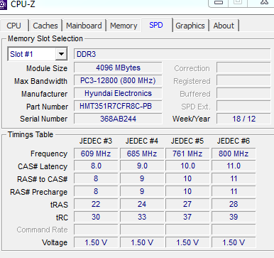

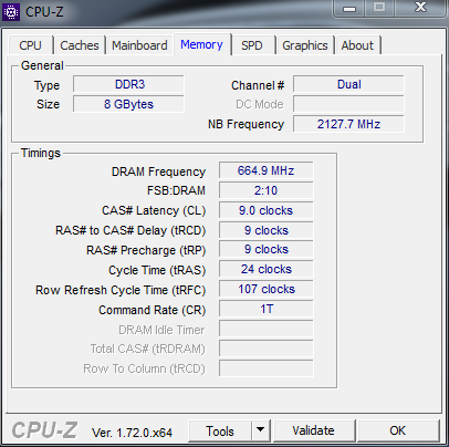

Meinte SPD.
Damit man sieht was für RAM es ist.
Und von dem der nicht läuft ein Foto.

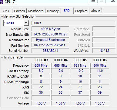

so jetzt
slot 3 ist genauso weil 1 und 3 sind belegt
SK hynix DIMM 4GB, DDR3-1600, CL11-11-11, reg ECC (HMT351R7CFR8C-PB)
Lt. Geizhals ist das schon reg ECC (registered ECC).
