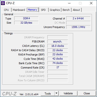

Aber nun komme ich zu meinem eigentlich Thema, hab dann auch mal ins CPU-Z geschaut, und da gesehen, dass mein RAM wohl asynchron läuft. Sowohl ohne RAM-OC, also auch unter 3200, sowie unter 3600Mhz. Weiss nicht, liegt das daran, dass ich über den Spezifikationen bin, oder weil ich kein Set, sondern zwei Einzelmodule verwende?
Kann ich das irgendwo so einstellen, dass es synchron läuft, bzw. es anpassen?

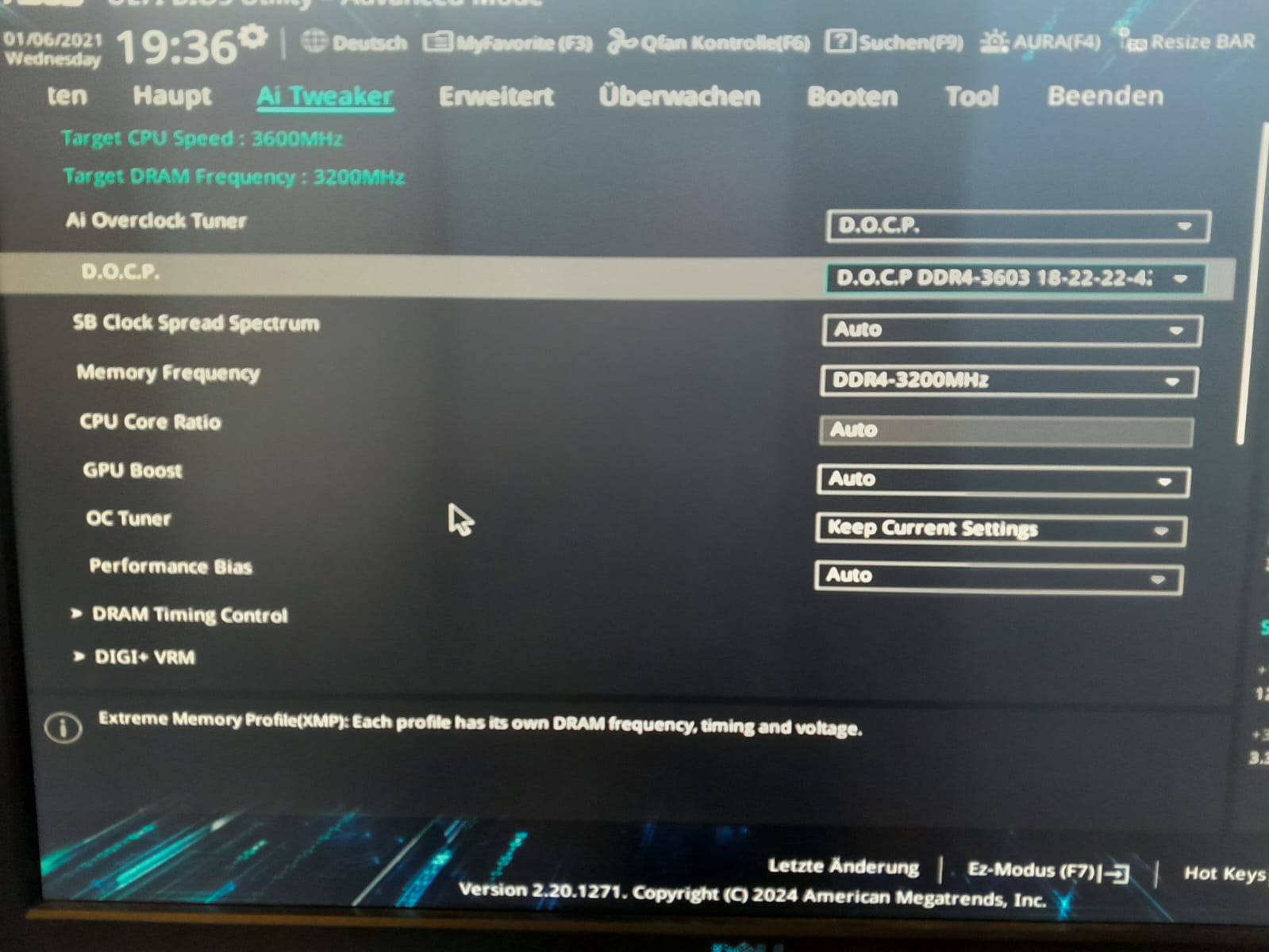

Ich weiss nicht wie ich im BIOS nen Screenshot mache, daher hier mal ein "Screener".
@cvzone das hatte ich auch schon gemacht. BCLK wird mir rechts 100.00Mhz angezeigt ...
