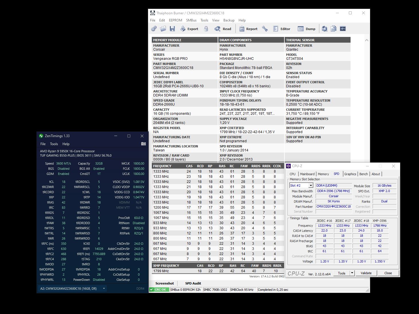

Poste bitte mal Screenshots von CPU-Z, Registerkarte Memory und SPD. Eventuell nur Single Rank. Die Timings sind auch optimal.

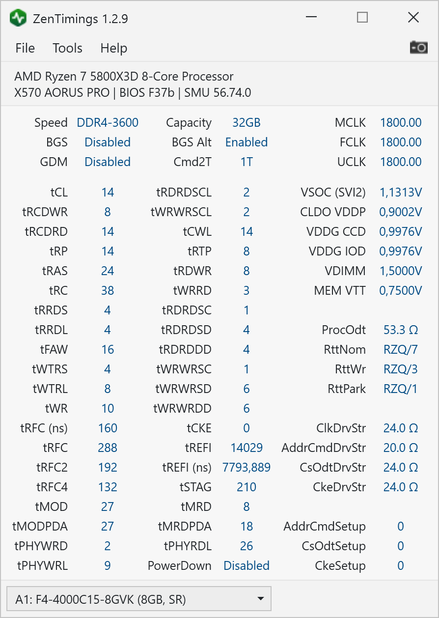

Poste mal das. Alles Andere bringt nix.

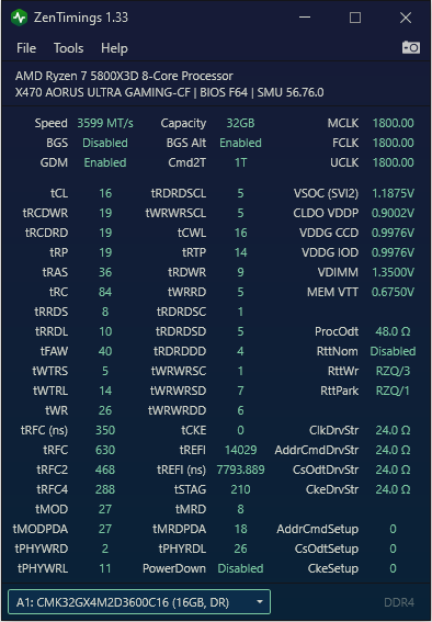

Welche Kits hast du gekauft? Ich habe das "CMK32GX4M2D3600C16" mit CL16-19-19-36 ohne optimierte Subtimings und Dual-Ranks. Vielleicht kann man das mit deinen vergleichen. Welcher Benchmark wurde genutzt?

Ich glaube daran liegt es. Das "langsamere" CL18 RAM Kit ist DR während das "schnellere" CL16 KIT SR ist. Daran wirds liegen. Ich poste später nachher die Screenshots. Danke, das wirds wohl sein.

Mir war wichtig, dass man nur das XMP Profil laden muss ohne irgendwelche Werte manuell einzustellen.
Mit jeweils 2 RAM Modulen ist das CL18 DR Kit jedenfalls schneller als das "schnelle" SR Kit.
