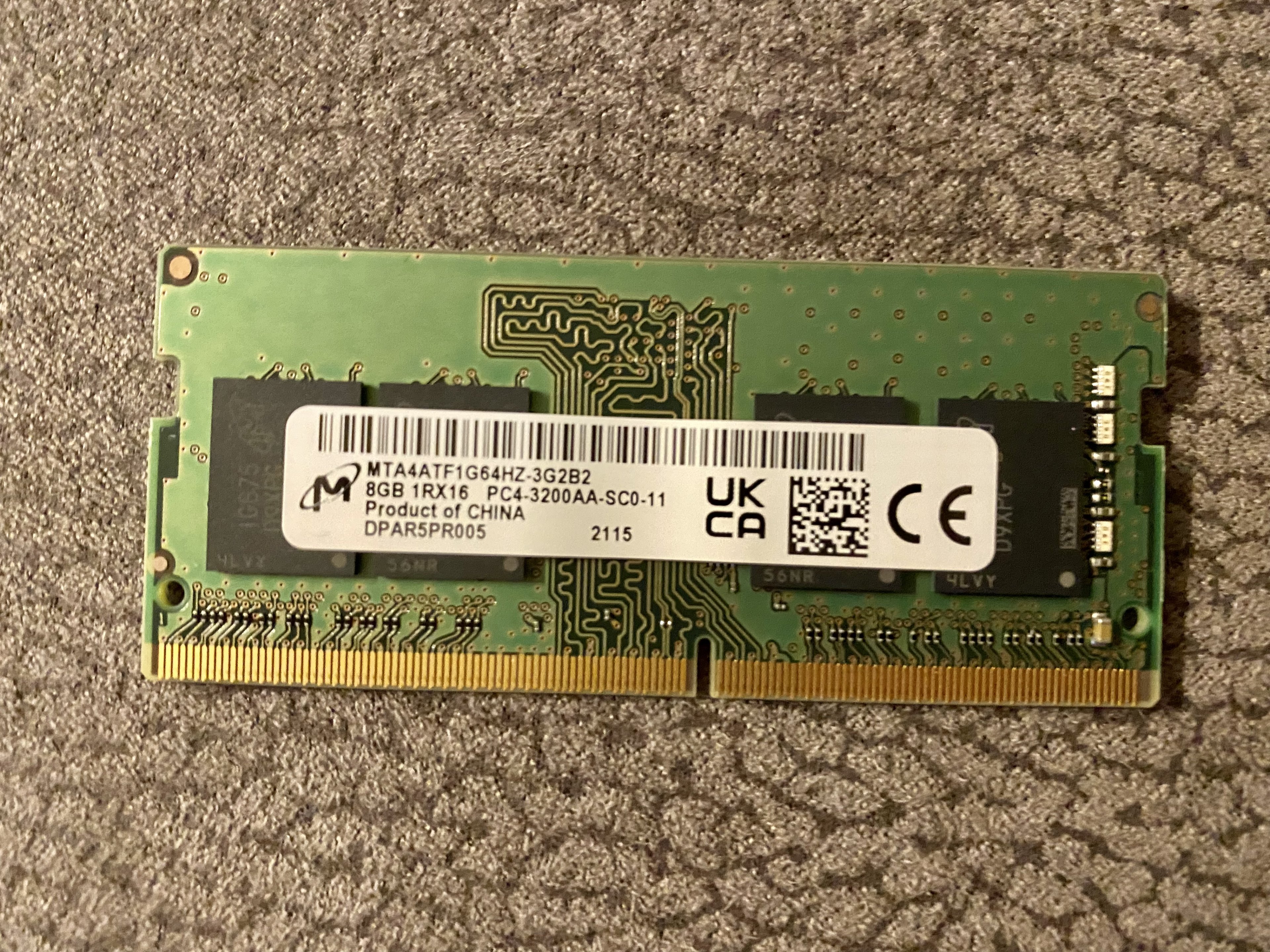

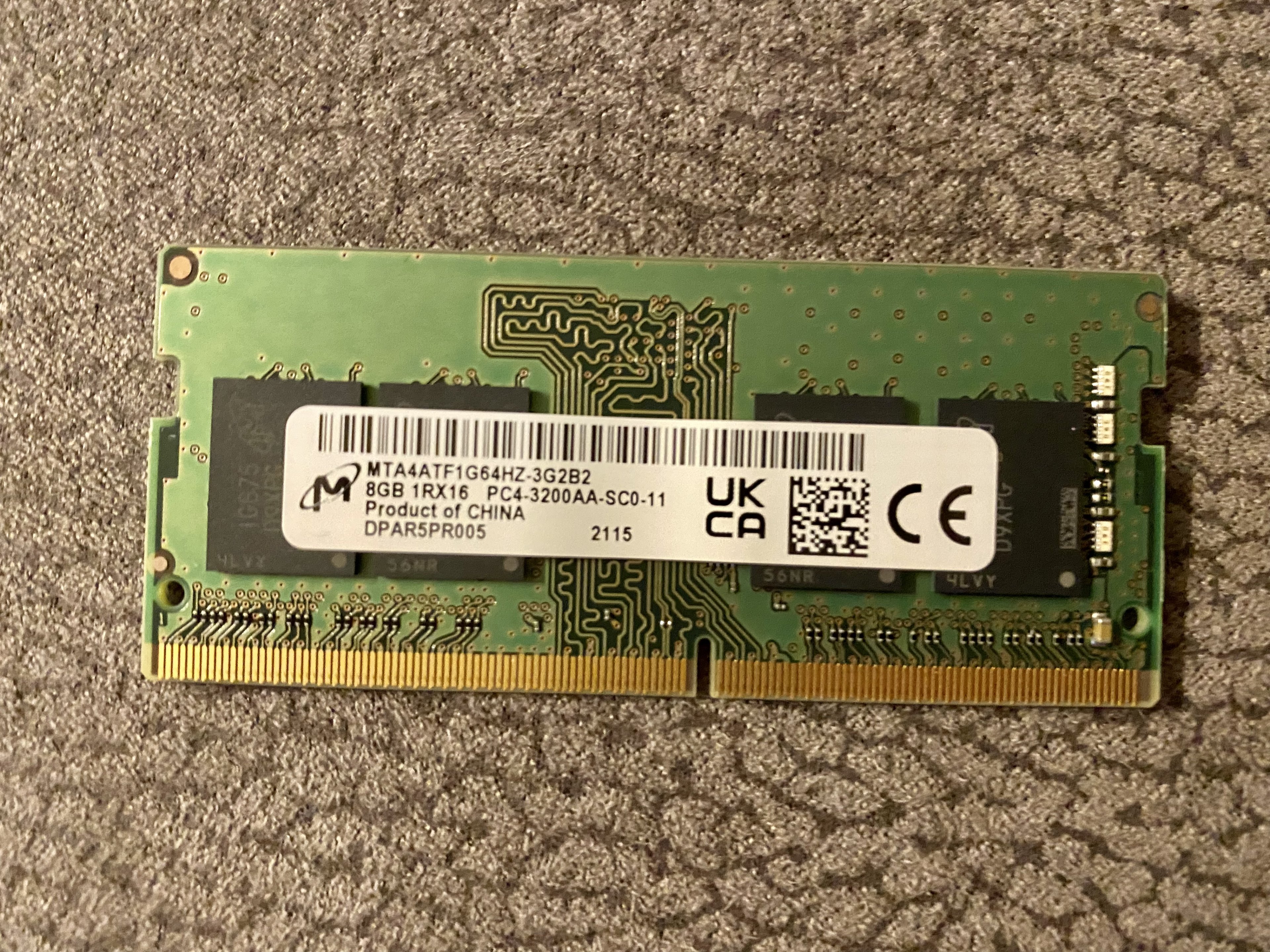

Danke sehr. Habe inzwischen ein Foto des Rams drin. Das Laptop ist schon da. :)

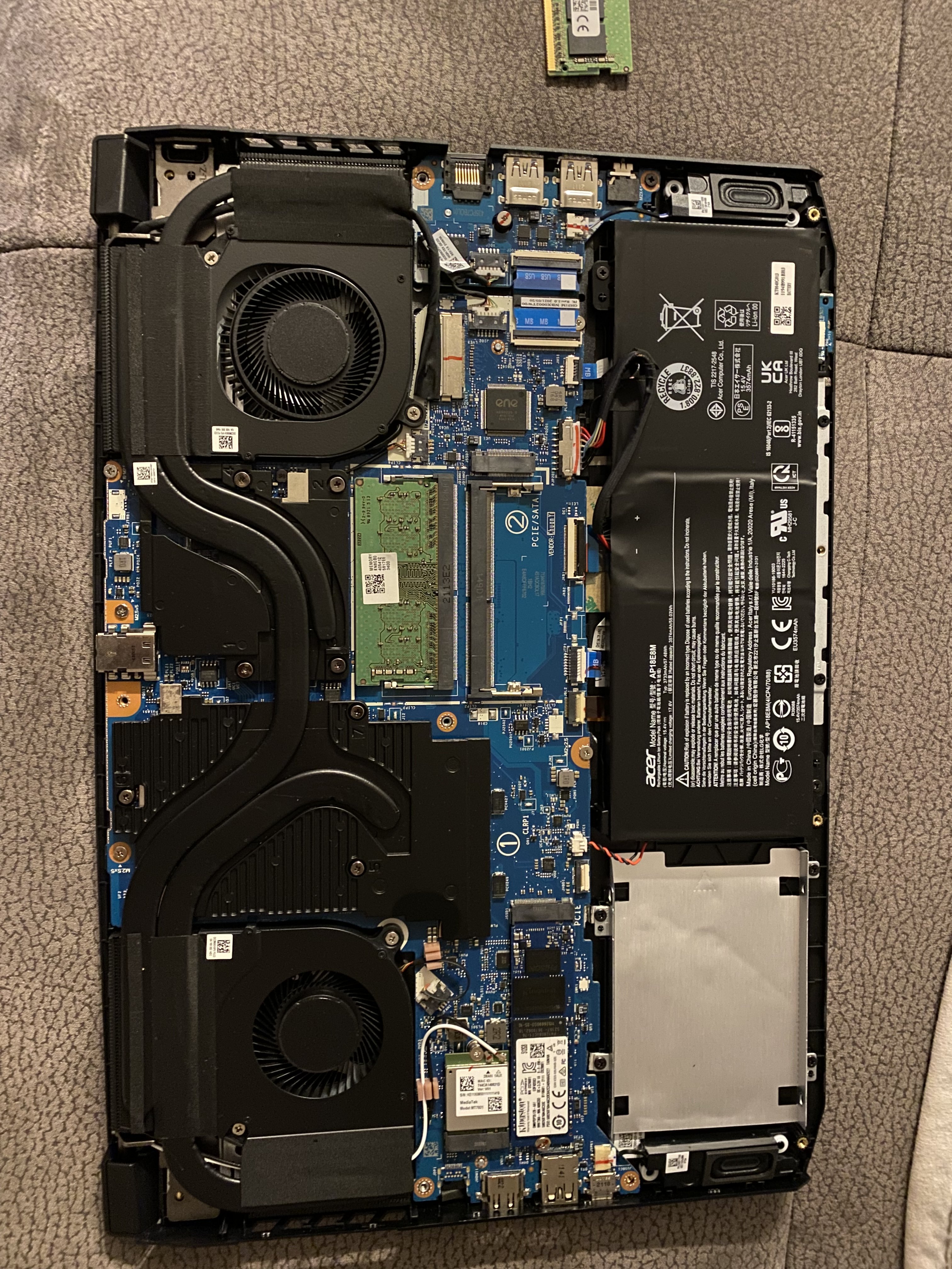

Hier noch ein Foto, vom aufgeschraubten Laptop.
Ah, nur ein Modul. Das macht die Entscheidung etwas leichter. ;) Miese Single Channel Sparmethode...
PS: ach, du hast wohl nur eines ausgebaut, das liegt ja oben im Bild.

Am einfachsten wäre es ja du zeigst das Ausgebaute wo man das Etikett sehen kann.

Da sind keine 2 x 8 GB drin. Oder hast Du einen entfernt ?
Also 3200er, wie einer der Vorposter schon vermutet hat. Da solltest wieder nen 3200 mit guten Timings nehmen.

Weil man auf dem Bild sicher sehen kann was verbaut ist hinsichtlich Mhz. Bisher war es ja nur eine Vermutung.
