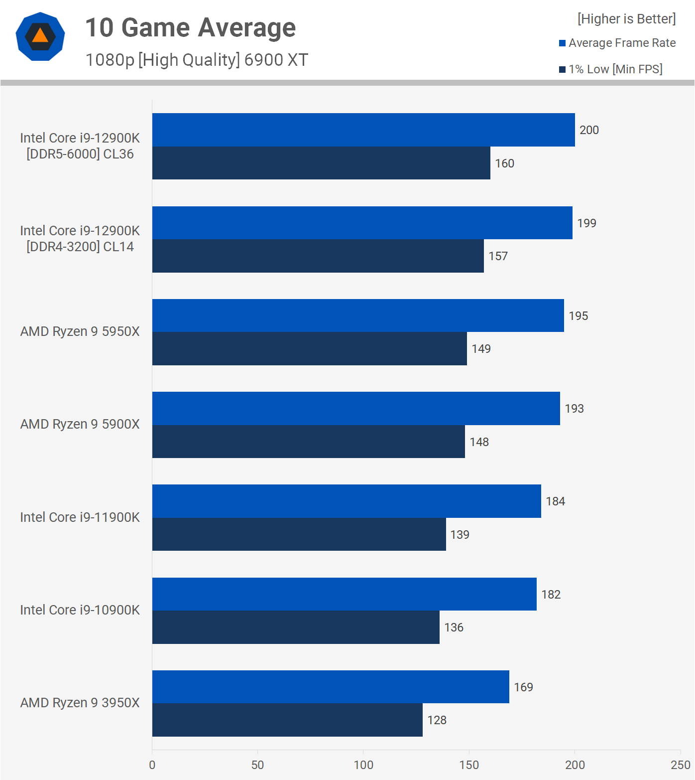

Der Aufpreis lohnt nicht solang DDR5 6000er Speicher noch so teuer ist. Da kommt man mit schnellen DDR4 3600 CL16 Speicher für nen Bruchteil dessen besser weg.
Links angeguckt gehabt dich ich hinzugefügt habe ? 120€ gegenüber 280€ ?
In dem Fall wie oben im Techspot Screenshot mit 6000er CL36 Speicher verglichen.
und bevor du jetzt mit, da wurde ja 3200er CL14 getestet, kommst, 3600er CL16 ist genauso schnell
Der solang er seine Werte liefert genau wo das Problem ist ? brauch net jeder Samsung B-Dies, vor allem wenn man nicht vor hat eh nicht zu tweaken, aber von mir aus kann der TE auch gerne 160€ Aufpreis den Lokus runter spülen. Wenn es nach dir geht.
er kann auch von mir aus 30€ drauflegen und zu diesen hier greifen und würde immer noch 130€ günstiger weg kommen https://geizhals.de/?cmp=2590477&cmp=2564469&cmp=2154719&active=1
und könnte dafür sogar knapp 64GB bekommen oder sonst was schönes was er noch für sein System bräuchte von kaufen
Kann auch gerne noch mit paar Benchmarks kommen wenn dir der Screenshot von Techspot nicht reicht, mit von wegen "richtigen" CPU Test mit nur Shadow of the Tomb Raider ?
hoffe die 41 von Hardware Unboxed reichen dir:
Dein ernst ? Dann versuch mal mit einer 6900XT ins GPU Limit unter 1080p zukommen. Findet man echt keine Worte mehr für. Vor allem haben die Jungs von Hardware Unboxed sicher keine Ahnung wie man unter nem CPU Limit Speicher testet. Keine Lust mehr auf den scheiß hier jeden Tag mit Euch.
