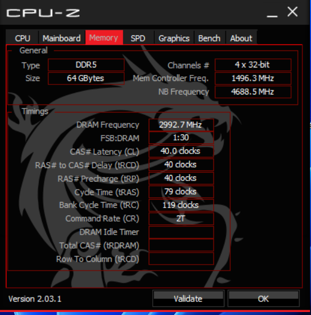

Ich habe nun nur die 64GB drin, da bootet er mit XMP Profil 1 6000mhz.
Bei der Anordnung die Riegel der Größe nach beieinander zu haben bootet er und zeigt im System auch 96GB an und verwendet diesen auch in etwaigen Benchmarks.
Nur XMP bzw. eigenhändiges hochtakten funktioniert dann nicht.
Habt ihr eine Idee, was ich noch versuchen könnte?

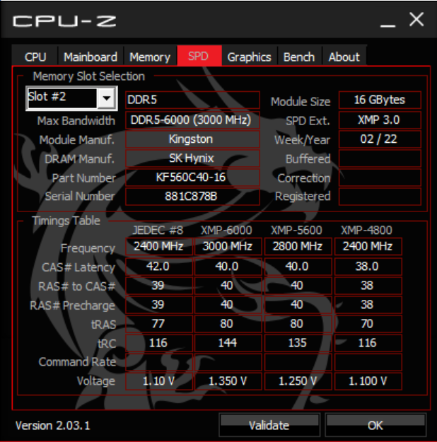

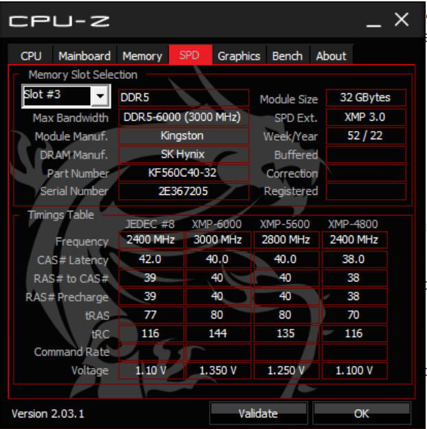

Bitte mal screenshots reinstellen con CPU-Z, Reiter SPD mit einmal den 32er und einmal dem 16er Modul. Vielleicht sind die unterschiedlich bestückt was zu Problemen führen kann.

Anbei zwei Screenshots von Dual- 2x32GB mit A1 und B1 und dann die einzig funktionierende Möglichkeit mit 4 Riegeln mit den Paaren nebeneinander.
Ich hoffe, dass hilft
