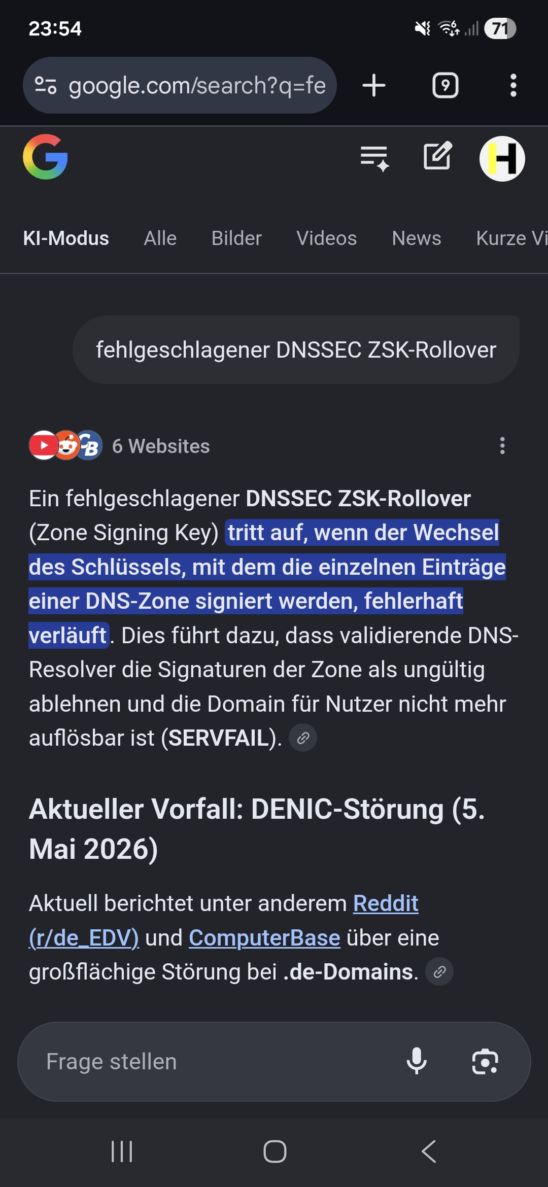

Ich spreche hier einzig alleine von dem Problem, was die Denic gerade hat und kritisiere die aktuelle Meldung auf deren Status-Seite die impliziert, dass lediglich DNSSEC-enabled Domains betroffen sind, d.h. Domains wo der Domain-Besitzer bei der Registry die DNSKEY/RRSIG Records eingestellt hat. Das ist aber nicht der Fall. Wäre dem so, müssten alle Domains für welche DNSSEC nicht aktiviert ist, ja weiterhin funktionieren. Aber das tun sie nicht. Warum nicht? Weil die meisten Resolver heute DNSSEC validieren und auch wenn die eigentlich Domain selbst kein DNSSEC nutzt (der Domaininhaber hat also keinen DNSKEY/RRSIG Record usw. hinterlegt), dann sind doch fast alle TLDs selbst DNSSEC-enabled. Und genau das ist gerade das Problem: Die ".de" Zone liefert derzeit einen Validierungsfehler. "computerbase" ist eine weitere Ebene... eine Zone in der .de-Zone... es ist derzeit leider völlig egal ob die Zone "computerbase" selbst DNSSEC aktiviert hat oder nicht... der Resolver würde bereits bei der DE-Zone aussteigen.

Ja, du hast da einiges durcheinandergebracht. Die DENIC schreibt, dass es nur .de-Domains betrifft, die vom Inhaber oder Verwalter mit DNSSEC signiert wurden (nicht jede .de-Domain ist also DNSSEC-signiert). Das ist so jedoch nicht korrekt.
Tatsächlich betrifft es alle .de-Domains, sobald der verwendete DNS-Resolver (egal ob lokal oder extern, z. B. Cloudflare mit 1.1.1.1) DNSSEC validiert. Entscheidend ist also die Validierung auf Resolver-Seite. Was du angesprochen hast, wurde dabei fälschlicherweise in Zusammenhang mit der Aussage der DENIC gebracht. Wenn du die DNSSEC-Validierung im Resolver deaktivierst, hat das nichts mit der Aussage der DENIC zu tun. Die DENIC bezieht sich nicht auf den Resolver, sondern auf den autoritativen Nameserver der Domain.

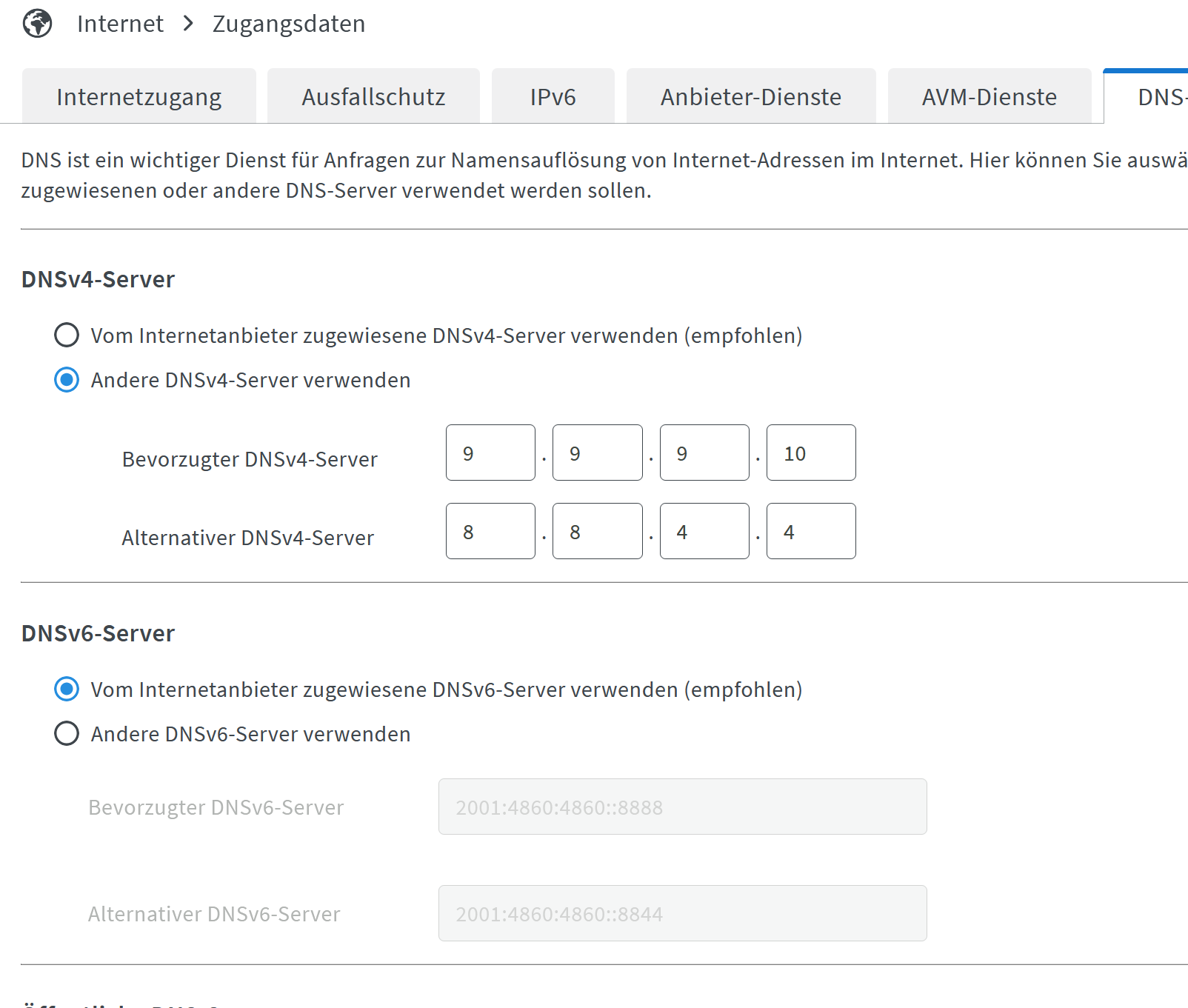

Ich habe gerade auch nen schrecken bekommen weil ich nicht mehr auf CB kam, dann mit handy probiert über 5g, ebenso tot da stand fest das problem ist ausserhalb meiner befugnis. Habe dann die DNS geändert und nun gehts wieder.

Quad9 (9.9.9.9) funktioniert bei mir weiterhin nicht, aber Cloudflare (1.1.1.1)
