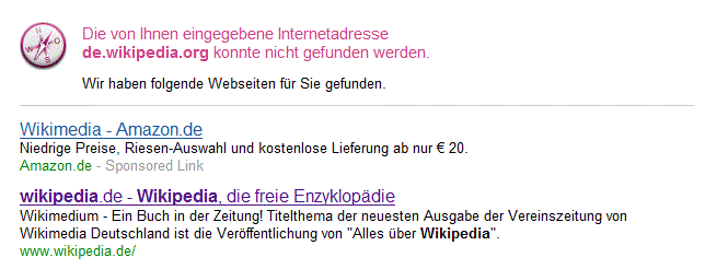

de.wikipedia.org aus T-Online nicht erreichbar?
- Ersteller Gizmo0815
Sgt.4dr14n
- Jan. 2007
- 2.895
Hab genau das selbe Problem.
Wikipedia.org -> Wikipedia.de = geht nicht
Wikipedia.de = geht -> Suche = geht nicht

wird derzeit leider teilweise nicht korrekt aufgelöst
quickfix: ip ( 91.198.174.232) in die hostsdatei eintragen

änder mal dein dns auf opendns ... kannste im router einstellen!
und das hier hilft auch immer: http://www.downforeveryoneorjustme.com/
Bin auch bei der Telekom und mit GoogleDNS gehts es.
Ligt also am TelekomDNS Server.
