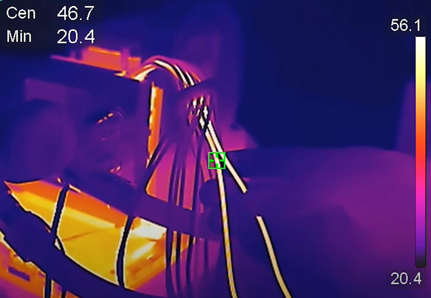

Finde das sieht ziemlich crazy aus, wenn da nur 2 Kabel "glühen":
Gemessen wurden außerdem 15-20 Ampere auf den 2 Glüh-Kabeln. Laut Roman normal sollten 8-12 A sein (was auf den anderen Kabelsträngen auch der Fall war).
Das wissen wir nicht. Ich gehe davon aus das die Lastverteilung auf den sechs dafür vorgesehenen 12V Leitungen digital/geschalten passiert.
Wenn sich damit jemand auskennt wäre das toll.
Aber ich gehe davon aus das Roman das bis zum Ende testen und erklären wird. Dafür ist ihm der Stecker ein zu großer Dorn im Auge und Reichweite bringt es obendrein.

Der Strom nimmt den Weg des geringsten Widerstandes, d.h. wenn ein Kontakt schlecht ist weicht der Strom auf die anderen Leitungen aus. Im Fall von Roman sieht es aus, als ob zwei Leitungen die Hauptlast tragen, d.h. der grösste Teil fliesst über ein 12V und GND Kabel (da geschl. Stromkreis). Daraus schliesse ich, dass bei den anderen Kontakten (mind. 5, entweder 12V oder GND) schlechter sind, ev. durch das öftere Ein-/Ausstecken. So viel Leistung parallel über mehrere Kabel zu führen ist ohne Überwachung einfach schlechtes Design. Die 5090 FE hat dafür keine Überwachung (siehe Video von Buildzoid) und im Corsair Netzteil scheint es die auch nicht zu geben. Die Partner Karten haben wenigstens so eine Überwachung und schalten in so einem Fehlerfall ab.
Da muss man defintiv mal die Widerstände der einzelnen Verbindungen messen.
Da wird sicherlich die Krux liegen. Ansich liegt es dann ja nicht am Stecker sondern daran das da einfach die ganzen 600W ohne Lastverteilung reingehauen werden.
