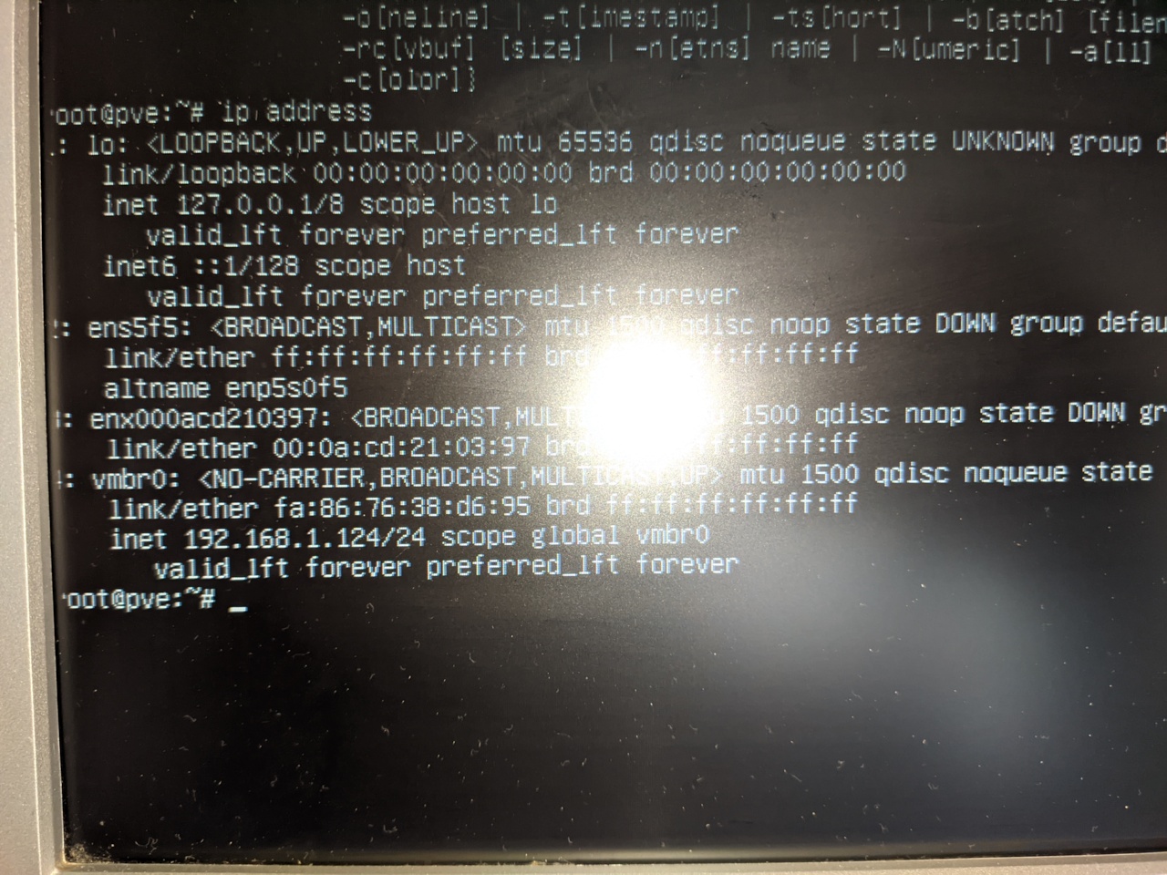

Sorry, war mir irgendwie entgangen, hier ein Foto..
Muss ich einfach "enp10s0" in "ens5f5" ändern in "/etc/network/interfaces"?
Korrekt. Der neue Adapter scheint jetzt "ens5f5" zu sein...
Jep. Oder das interface selbst umbenennen.
Du könntest sicherheitshalber mal noch den Inhalt deiner "/etc/network/interfaces" posten, da müsstest du wahrscheinlich auch Anpassungen vornehmen, da Proxmox immer eine Bridge erstellt zur physikalischen NIC.

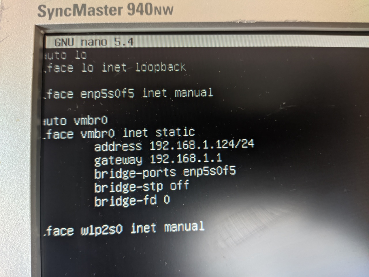

Habe zusätzlich die Änderung auch bei der Bridge vorgenommen (in der "/etc/network/interfaces"), leider funktioniert es trotzdem nicht, Server ist nicht erreichbar, hat kein Internet und ist auch nicht im Router sichtbar..
Habe es auch mit dem Altnamen enp5s0f5 probiert, funktioniert auch nicht.. Habe jedes mal einen reboot gemacht und auch alternativ "systemctl restart networking"..

ens5f5 hat die MAC FF:FF:FF:FF:FF, liegt hier etwa der Hund begraben?
Das Device kannst du ignorieren, da die Konfiguration über die Bridge passiert. Und die hat laut deinem letzten Screenshot eine passabel aussehende MAC, nehm die ;) "FA:86:......." und dann sollte das auch funktionieren.
# Loopback device:
auto lo
iface lo inet loopback
iface ens5f5 inet manual
auto vmbr0
iface vmbr0 inet static
address 192.168.1.124
hwaddress fa:86:76:38:d6:95
netmask 255.255.255.0
pointopoint 192.168.1.1
gateway 192.168.1.1
bridge_ports ens5f5
bridge_stp off
bridge_fd 1

@floklo4
Das war mein zweiter Gedanke, aber jetzt kommt es:
im ersten Screenshot war ja noch ein weiteres Interface zu sehen enx000acd..., welches der zum Test angesteckte USB LAN Adapter war.. Dieser hatte ja eine MAC, welche dem Teil nach enx entspricht (00:0a:cd...).. Habe jetzt die "/etc/network/inferfaces" zum USB LAN geändert und es funktioniert direkt, ohne Angabe MAC und Route wie von dir zuletzt vorgeschlagen..
