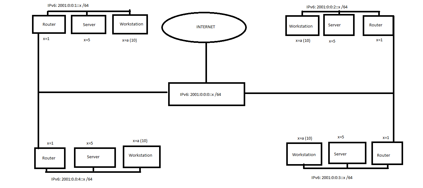

Im Netzwerklabor habe ich 4 Router mit der jeweiligen Zahl 1-4 und die sollen miteinander kommunizieren also sich anpingen können. Ich weiss momentan nicht weiter, was ich noch einstellen muss, damit andere Leute mit mir pingen können und ich die anpingen kann.
Die Angaben für dein Setup sind nicht ausreichend...
Du hast also 4 Router mit 2 oder mehr Interfaces und die Router sind wie genau miteinander verbunden?
Dann ist an einem der Router ein PC mit Debian angebunden und der zwei NICs hat, auf der einen ist nur eine link-local Adresse und die andere hat keine link-local Adresse (?) und als public address das gesamte 2001:0:0:3::1/64
Wie sieht denn die Routingtabelle auf dem Debian aus? Eigentlich müsste es reichen wenn du als Default-Gateway die 2001:0:0:3:1 hast sofern das die IP am entsprechenden Interface des Routers ist an dem der PC hängt.
824616
So sieht die aufstellung aus.
2001:0:0:0:: kannst du zusammen fassen zu 2001::
Du kannst aus einem bestehenden /64 Subnet nicht weitere /64 "schneiden". Es gelten fürs subnetting die gleichen Regeln wie bei IPv4.
