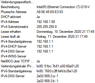

Windows 10 Client alles über DHCP
Eine Verbindungslokale IPv6 zieht er und das switch0 interface (auf dem EDGE) als IPv6-Gateway

Nachtrag, da die IPv6-DNS Auflösung an dem Win10 Client funktioniert.... denke ich an ein Firewall / Routing Problem?!

@BoeserBrot Hi, bin leider erst jetzt dazu gekommen. Kann es sein das die Firewalregeln für WANv6_OUT fehlen?
Anbei mal meine Config mit deinem Input. Mit den Settings habe ich jedenfalls kein Internet weder über IPv4 noch IPv6.

PS: Das Enable (Zeile 32) für eth0 kann ich übrigens nicht zuordnen im Configtree
connect und disconnect eth0 ging über ssh auch nicht, invalid or unkown interfache eth0 (bin mir beim Wortlaut gerade nicht mehr sicher)
Durch die statischen Router geht mein IPv4 Zugriff aufs Internet nicht mehr... eth0 als nächster Hop klappt wohl nicht... Wie geschrieben ging auch connect und disconnect von eth0 nicht...
Hab ich schon, eth0 ist immer invalid für connect / disconnect. Vermute deshalb klappen auch die STATIC Routes nicht.
WANv6_OUT muss ich nur so wie von dir angegeben einrichten?! Fehlen da nicht die Regeln?
Wenn ich für eth0 dhcpv6-pd prefix-only aktiviere verschwindet die öffentliche IPv6 / 128 und der router kann auch per SSH kein IPv6 mehr pingen...
Ich bin übrigens auf der 2.09 firmware mit dem X SFP
Nachtrag: Also wenn ich eth0 auf prefix only stelle erhalte ich keine öffentliche IPv6 für eth0 und kann per SSH vom Edgerouter auch keinen IPv6 Ping durchführen. Sobald PREFIX-ONLY wieder entfernt ist, geht alles wieder.
switch0 bekommt nun inzwischen auch eine öffentliche IPv6 im /59er Bereich. Aber der Ping geht weiterhin von den Clients nicht raus... Denke da inzwischen lediglich an ein Firewall Problem, bzw. muss eine statische Route her?!

Das ist die Config, ich starte jetzt mal neu, mit prefix only hat wieder et0 und switch0 keine öffentliche ipv6 laut gui und im ssh... (ip addr show ....)
ich starte den router nun mal neu...
nope, geht leider nicht...
Gruß
Oliver
Mit der Config hab ich auf eth0 (2a02:...../128) und switch0(2a02:......./61) eine öffentliche ipv6...
prefix eth0 auf 62 resultiert in /128
prefix switch0 auf ::/64 resultiert in /61
Ein ping geht weiterhin nicht durch...
