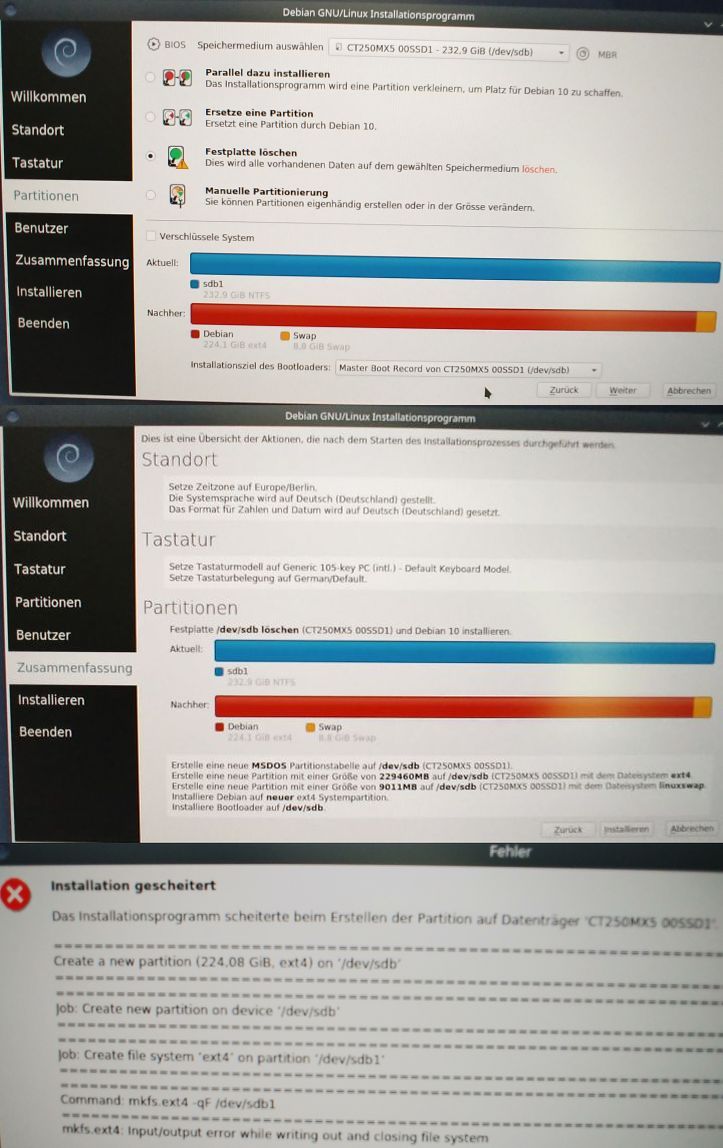

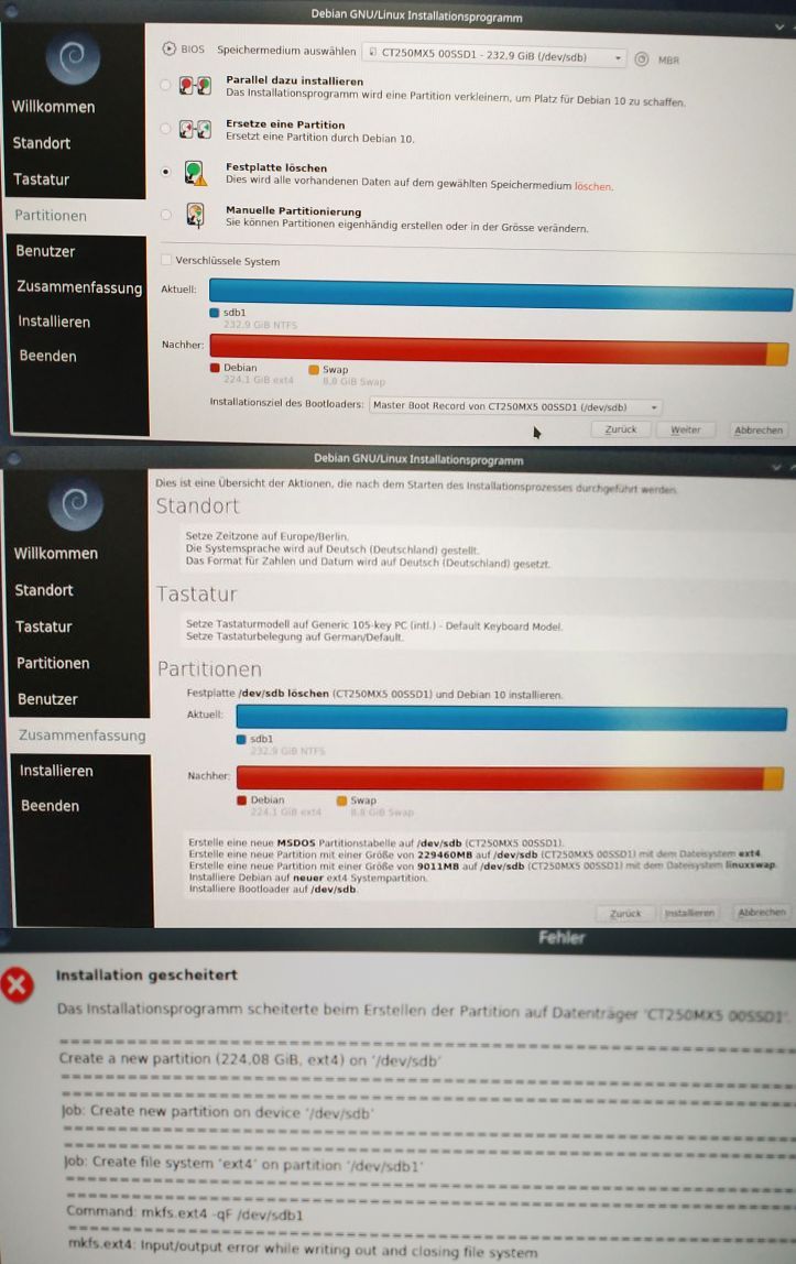

Ich wollte von einen Live-USB-Stick mit dem neuesten Debian KDE 10.9.0 (2,64 GB) nach Booten des USB-Sticks Debian KDE auf einer externen SSD installieren und zwar komplett unabhängig von der internen SSD mit Windows 10, d.h. der Bootloader soll dort auch nicht verändert werden. Leider scheitert die Installation auf der externen SSD mit für mich unverständlicher Fehlermeldung.
Vorher hatte ich auch schon eine manuelle Partitionierung ausgewählt, die aber auch fehlerhaft beendet wurde.
Woran kann das liegen? Bisher scheitere ich nur bei Debian. Linux Mint Cinnamon / Mate, Kubuntu, Fedora und Zorin OS konnte ich ohne Probleme testweise installieren. Siehe Bilder.

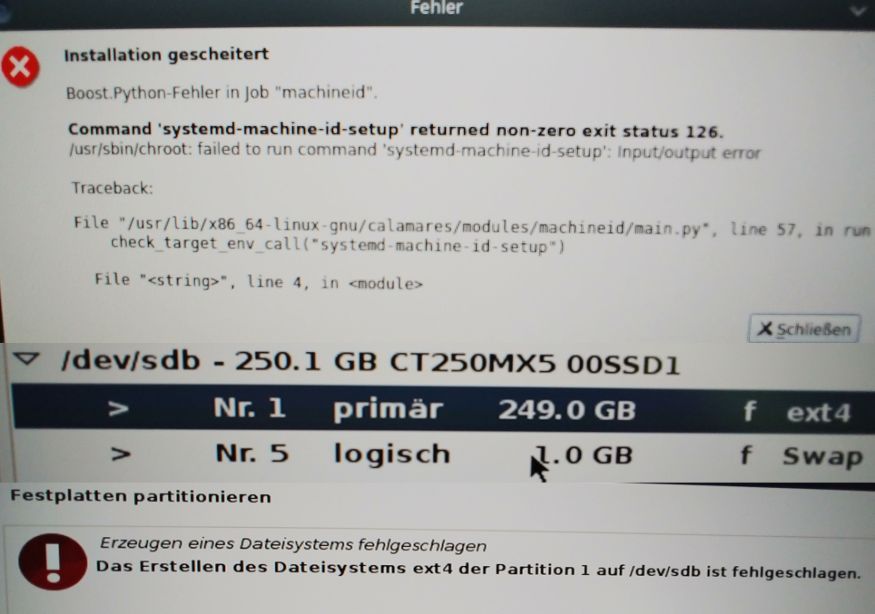

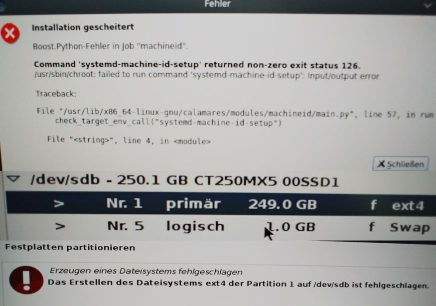

Danke für den Terminal-Tipp. Das Einrichten der externen SSD lief etwas länger, aber brach trotzdem ab mit ein anderen Meldung. Siehe Script im Bild oben. Danach wählte ich beim Booten des USB-Sticks den grafischen Installer aus, aber nach dem dortigen Einrichten kam die Installation auch auf Fehler.
Was ist an Debian denn so besonders das nicht mal eine Installation durchläuft wie bei anderen Linux-Varianten.
