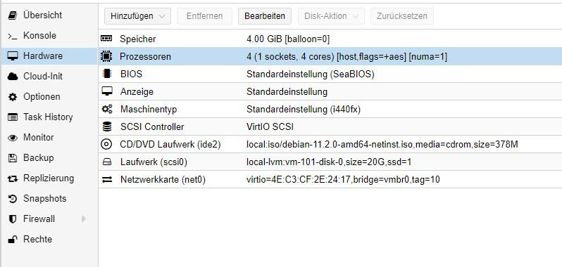

Die Vm hat folgende Hardware zugewiesen:
-4 Kerne
-4GB Ram
Problem ist folgendes:

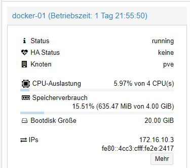

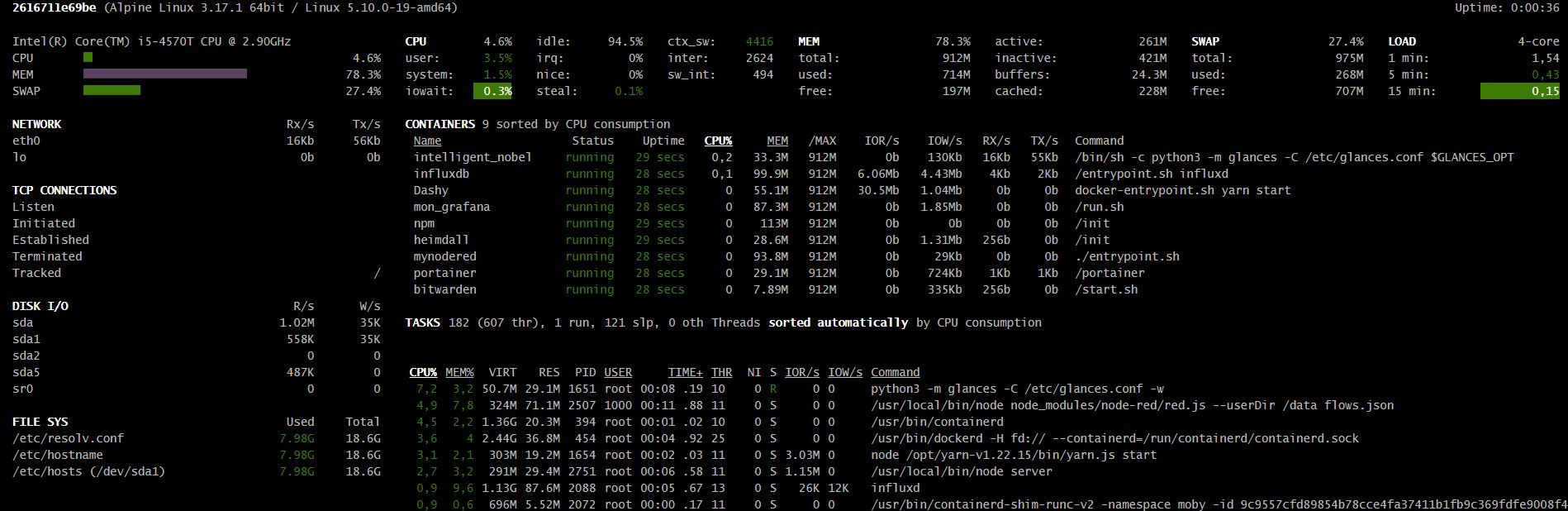

Im Proxmox werden 4GB Ram angezeigt aber die VM bekommt nur 912mb? es ist kein Balloning aktiv .

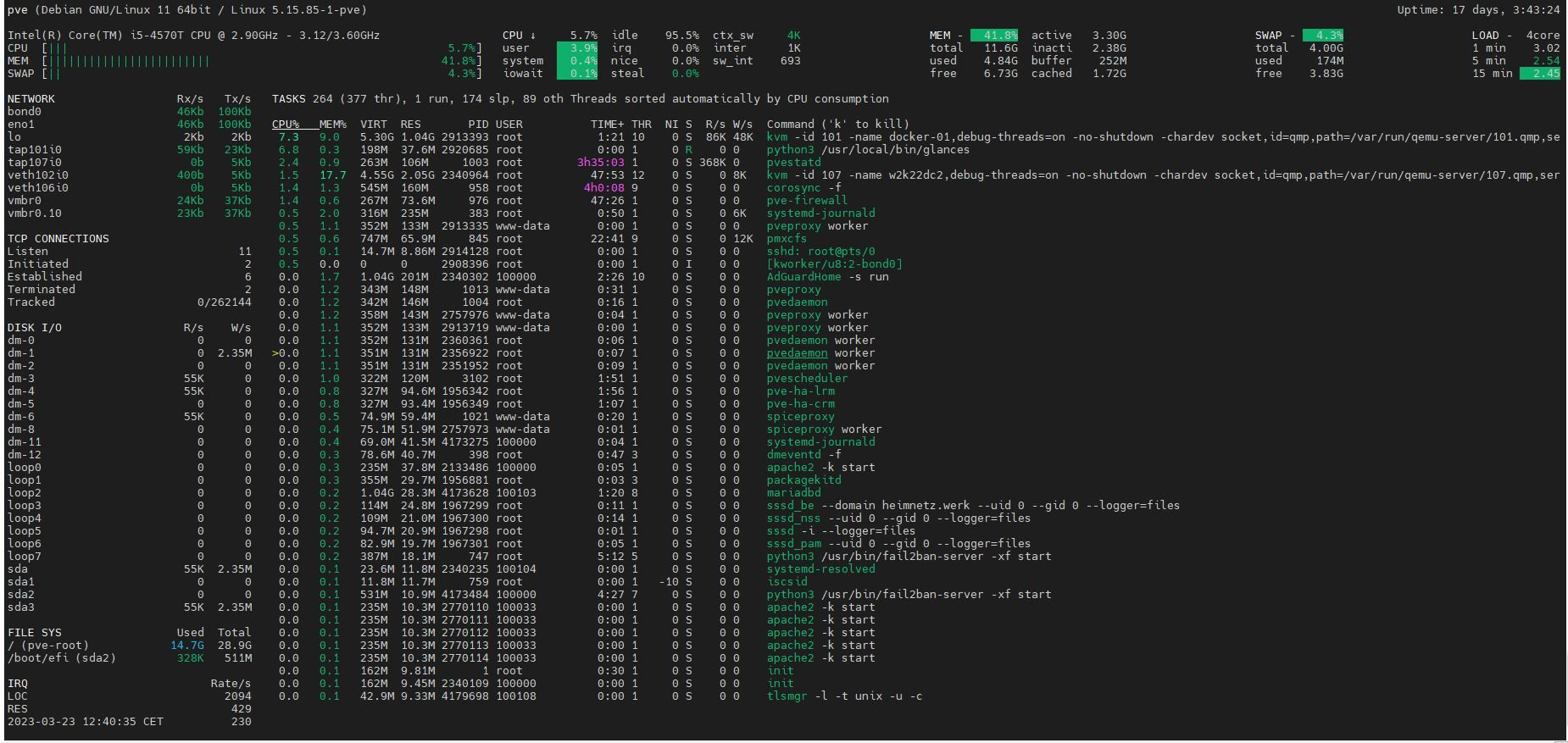

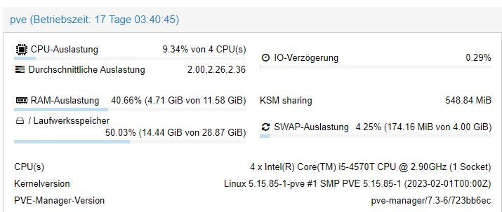

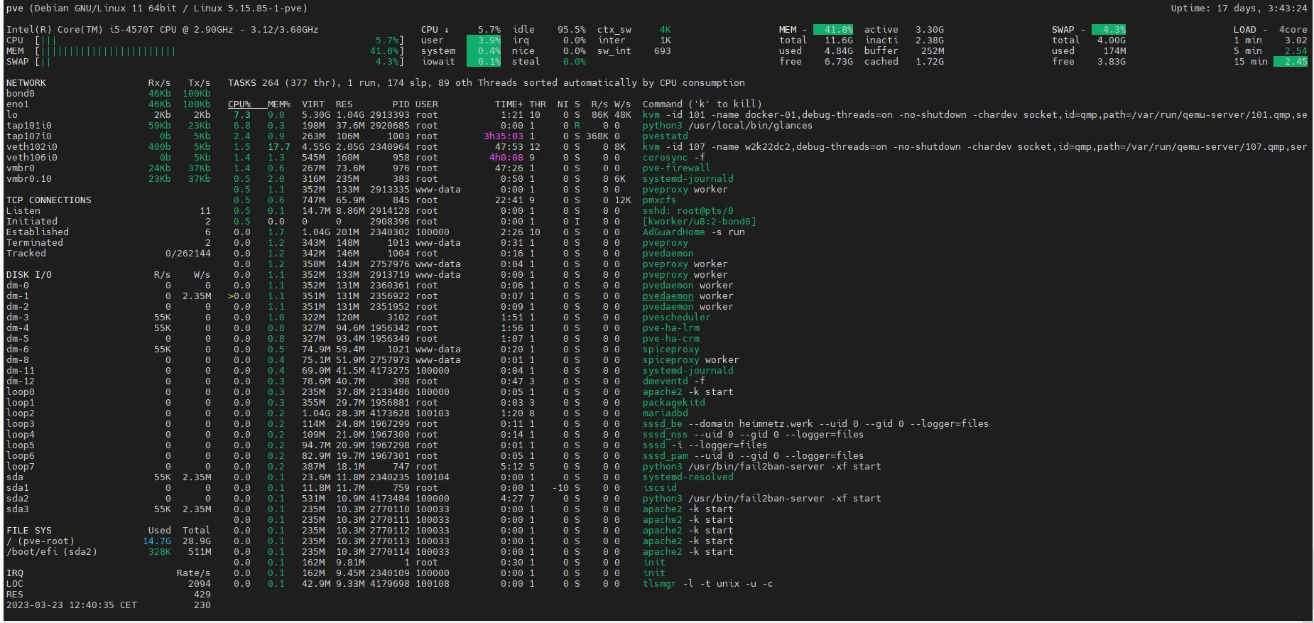

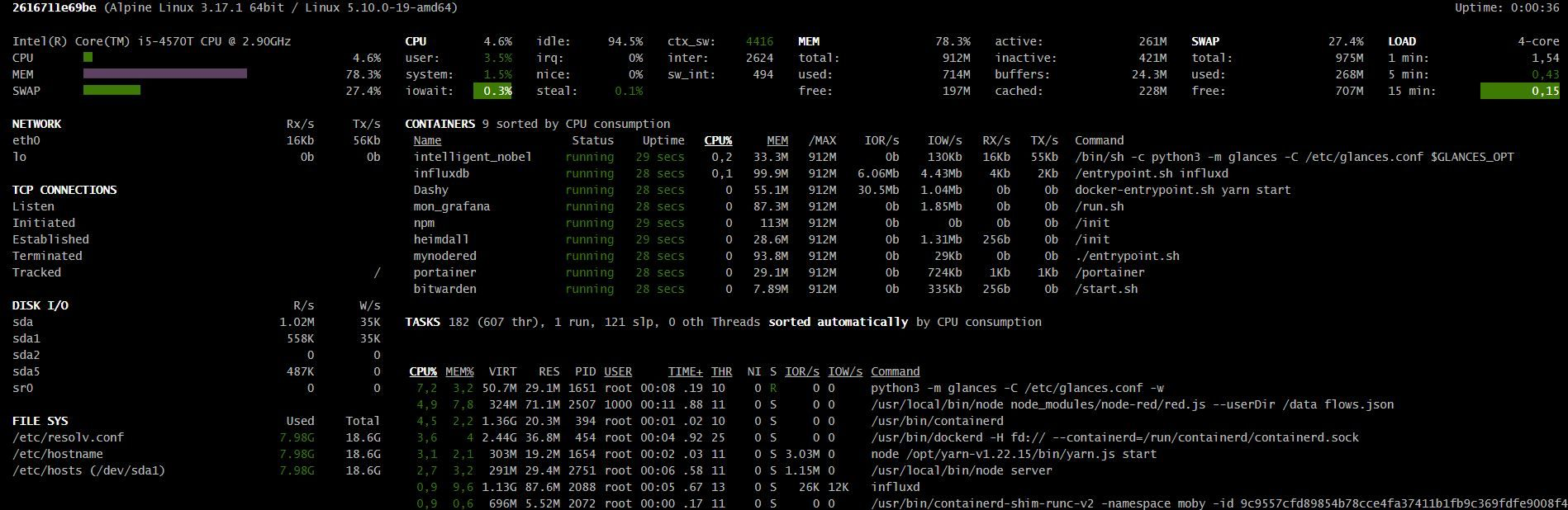

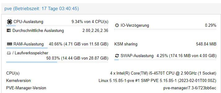

Hier noch daten vom Host

Aber ich seh da 3,3 Gbyte bei Mem im letzten Bild. Das fehlende könnte GPU sein.
bist du sicher, dass ballooning aus ist? oder hast du einfach beim min. wert 0 eingegeben?
Also letztes und vorletztes Bild ist vom Proxmox Host . Ja ist aus und 4gb zugewiesen

Mehrfach an aus Host Typ geändert mit oder ohne Balloning usw nix ändert sich
hey ... der i440fx unterstützt nur 1GB ram maximal :D
habe auf q35 gestellt aber keine änderung nach neustart :)
Reaktionen: Redundanz
Alos ich habe den Fehler / Falsche Konfig Gefunden....
Es war der Haken Erlaube NUMA und HotPlug RAM beides entfernt und es klappt nun bekommt die VM volle 4GB Ram
