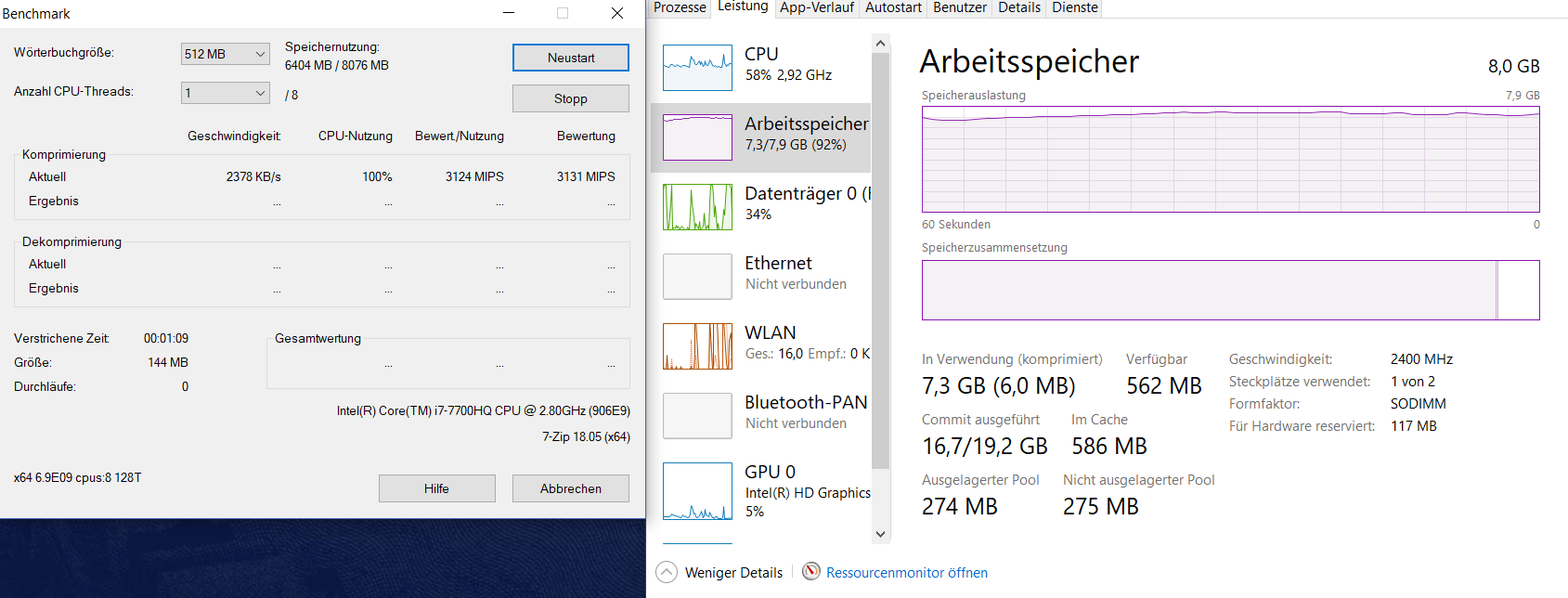

Hallo Leute,

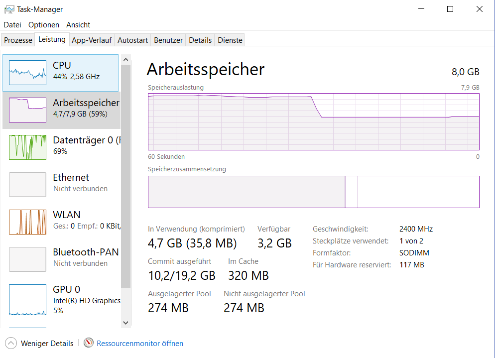

Ich habe mir einen laptop gekauft, welcher bei Lieferung 8GB Ram (DDR4) verbaut hat. Als Grafikkarte habe ich eine gtx 1060 6GB und einen i7 7700HQ. heute habe ich Far Cry 5 spielen wollen, was bei dem Setup eigentlich kein Problem darstellen sollte. Nur leider sorgt der Arbeitsspeicher dafür, dass das Spiel nicht flüssig läuft. Ich gucke also in den task manager und sehe, Far Cry 5 verbaucht 34% meines Arbeitsspeichers. Ich gucke, was das in zahlen bedeuten soll und da steht, dass Far Cry 1.700MB Ram verbraucht. 8000*0,34 ist aber 2720 und nicht 1700. Das bedeutet, dass gar nicht der komplette Arbeitsspeicher aktiviet wird. Dazu kommt noch, dass der Arbeitsspeicher insgesamt zu ca. 80% ausgelastet sei, laut Task Manager. Windows erkennt auch den Ram, da unter System 8GB zu finden ist. Wenn ich nun den Benchmark von 7 zip öffne, sieht das Ganze wie in den Bildern aus. (Beim ersten Bild läuft der 7zip Benchmark , beim zweiten nur Far Cry 5).
meine Frage ist, warum Far Cry 5 nicht mehr Arbeitsspeicher zugewiesen wird und wie man das Problem beheben kann.

auf beiden screens ist der ram voll ausgelastet
wenn fc5 34% davon belegt, was verbraucht dann den rest ?

Bei den screenshots steht doch dass einmal 7,3 gb von 8 verwendet werdeb und einmal 4,7 von 8. Wieso soll der denn bei beiden voll ausgelastet sein?

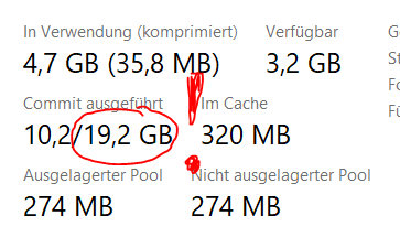

lol, echt witzig wie hier alle möglichen Theorien aufgestellt werden, obwohl das Problem ganz klar auf seinem Screenshot zu erkennen ist:
"Commit ausgeführt" (engl. = committed) ist blöd übersetzt, heißt aber "zugesichert / reserviert".
Der Wert zeigt also immer die RAM-Größe + Auslagerungsdatei an.
Daraus ergibt sich, dass unser Kollege hier 8GB RAM + eine 11,2 (!!) GB große Auslagerungsdatei hat.
Dass es bei so einer großen Auslagerung Stau gibt, muss wohl nicht diskutiert werden
Vermutlich läuft im Hintergrund der Webbrowser mit 100 Tabs, 100 "Tuningtools" und sonstige Ramfresser.
Und nein, @TE, es wird nicht erst ausgelagert, wenn der RAM voll ist, sondern schon vorher.

DerRamm schrieb:
hatte eig nicht viel offen
das widerspricht aber deine beiden Werte bei "commit ausgeführt". Dort steht ganz klar:
1. Screenshot: 16,7/ 19,2 GB
2. Screenshot: 10,2 / 19,2 GB
"commit ausgeführt" heißt:
eins oder mehrere Prozesse/Programme haben sich einen Adressraum von 16,7 GB bzw. 10,2 GB per VirtualAlloc reservieren lassen.
Der wird zwar noch nicht genutzt, bei Bedarf landet aber alles in das Pagefile! Erkennbar an deinem zweiten Wert von 19,2 = 8GB RAM + 11,2 GB Pagefile.
Bei dir sind dauerhaft über 10,2 bzw. 16,7 GB Speicher "committed", und das ist ein klares Indiz dafür, dass irgendein Prozess ständig RAM allokiert.
Denn der Wert muss normalerweise sinken, wenn der Prozess/das Programm beendet wird.
The commit charge increases when any program is opened and used, and goes down when a program is closed.
Wenn bei dir im HIntergrund "nichts läuft", aber bei commit trotzdem 10,2 oder gar 16,7 steht und nicht sinkt, ist das nicht normal und nach der Ursache zu suchen.
Üblich sind 2-3 GB committed, wenn nichts läuft.
