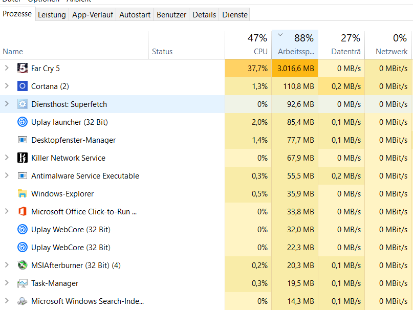

Habe nun live gesehen, dass während Far Cry 5 und MSI Afterburner laufen die Auslastung des RAMs bei ca. 6,6 GB liegt und die Auslastung der Auslagerungsdatei bei 10,8 GB liegt. Das Spiel läuft immer noch nicht wirklich flüssig. Wieso wird dem Spiel nicht einfach etwas mehr RAM zugewiesen, damit es flüssig läuft? Liegt das an der Auslastung der Auslagerungsdatei?

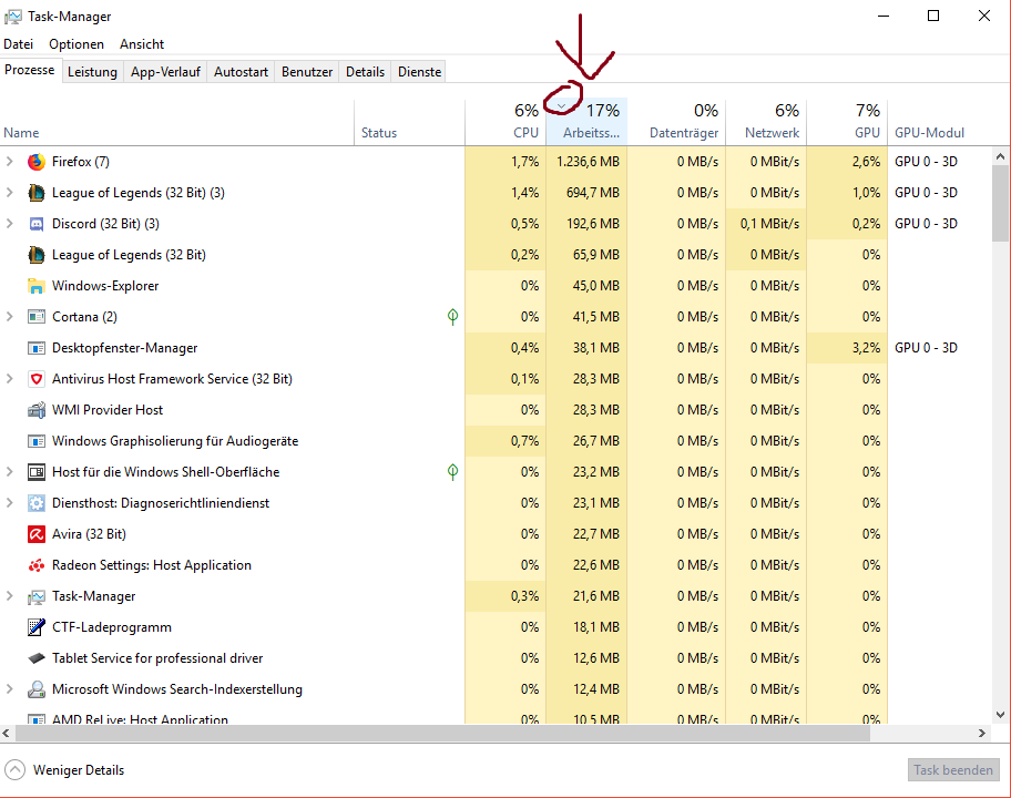

Mach mal das:DerRamm schrieb:
Dann siehste was dir den Arbeitsspeicher klaut, und dann löscht du entweder diese Programme oder machts nen Rechtsklick und Task beenden.

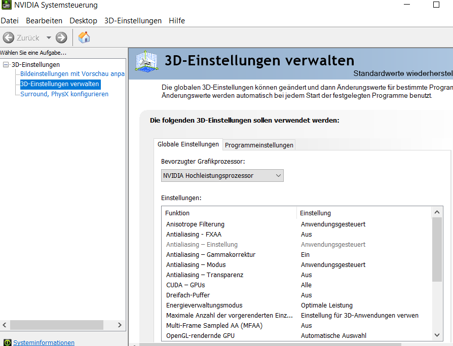

Wenn auch unwahrscheinlich, und ich kenne dein Notebook nicht, aber du solltest sicherstellen, dass die GTX 1060 auch verwendet wird, statt der IGP. Dies stellt man in der Nvidia-Systemsteuerung ein.
Bei meinem alten Sony-Notebook mit integrierter und dedizierter Grafik musste man immer explizit den Treiber von Sony nehmen. Also nix mit "Treiber direkt von Nvidia".
Stelle daher sicher, dass die Grafiktreiber von deinem Notebookhersteller stammen, sonst nimmt Windows evtl. immer die IGP für alle Spiele und dann ruckelt es halt...

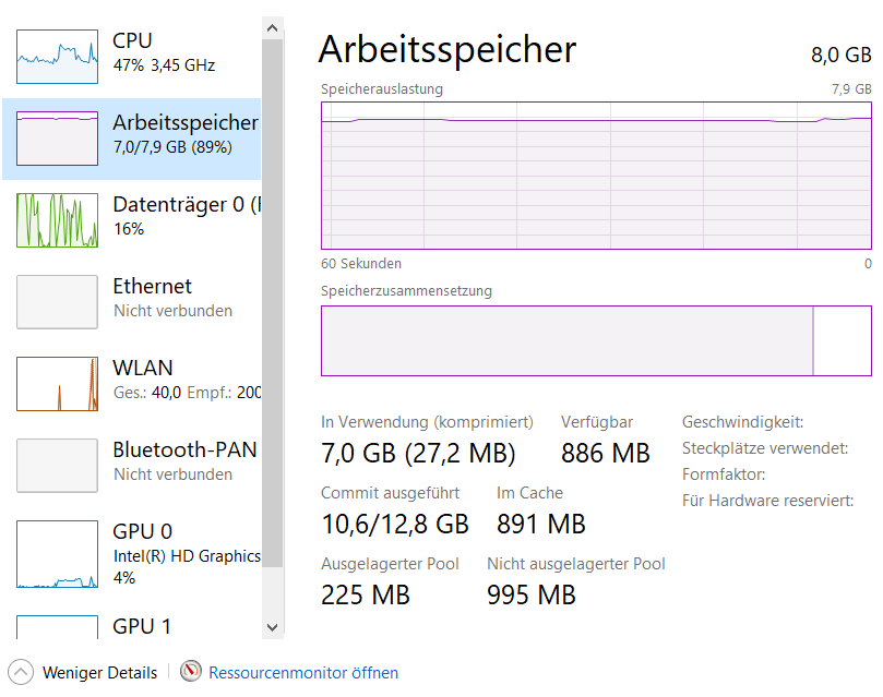

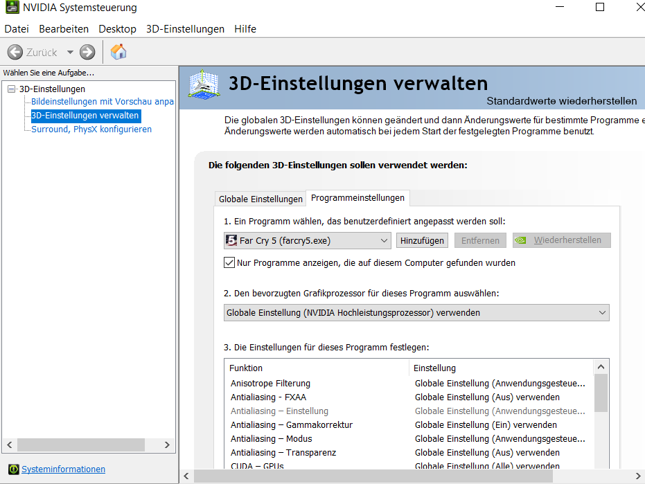

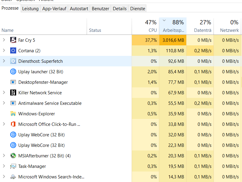

Habe nun den onboard grafikchip deaktiviert und in den nvidia systemeinstellungen die nvidia karte als bevorzugt angegeben und Far Cry 5 zugewiesen. Auf niedrigsten einstellungen läuft es nun doch flüssig, aber auf ultra ist die Auslastung der Auslagerungsdatei immer noch sehr hoch. Habe nur msi afterburner im Hintergrund an. Eigentlich sollte laut diesem Artikel 8GB Ram reichen. Habe nochmal zwei Screenshots angeheftet über die Auslastung. Könnte die hohe Auslastung vielleicht an der Taktrate meines Arbeitsspeichers liegen? Diese liegt nämlich bei 2400Mhz.

ach? sieh mal an...DerRamm schrieb:onboard grafikchip deaktiviert
...läuft es nun doch flüssig,
und plötzlich ist die Auslagerungsdatei nur noch halb so groß wie vorher...
so viel zu "alles normal - Willkommen in der Realität..."
Deine Hardware ist nichtsdestotrotz immer noch ein Notebook und keine Höllenmaschine, mit der man ein Spiel
von 2018 auf Ultra-Settings jagen kann...
Dass ein Spiel nicht flüssig läuft, hängt nicht ausschließlich vom RAM ab.
Frage mich warum du immer deinen RAM für die Performance verantwortlich machst? CPU und Graka spielen doch eine wesentlich entscheidendere Rolle? Und du hast "nur" eine mobile CPU + GPU.
Der Wert "nicht ausgelagerter Pool" ist jetzt mit 995MB nicht im normalen Rahmen und daher zu prüfen.
Siehe hierzu @HisN's Hinweis mit dem Killer NIC.
