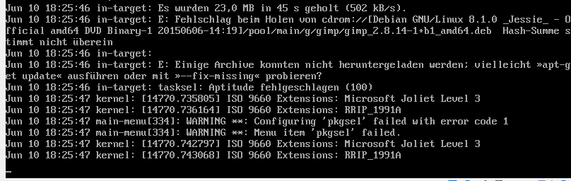

Das bekomme ich bei der Installation.

Installiere kein gimp. tasksel ist nicht notwendig um egal welches Debian zu installieren. Installiere xorg und das DE deiner Wahl via apt-get nach der Installation.
md5sum deiner ISO Datei? Selber auf deinem PC die md5sum erstellen!
Ich glaube dir schlicht nicht daß gimp einen Hashfehler sowohl bei deiner ISO als auch auf dem Debian repository Server hat. Nicht bei Debian stable und einem Paket wie gimp.

Ich kann auch nur das sagen, was der mir als Fehlermeldung ausspuckt.
Ich lade es nochmal runter und schaue dann ma, vielleicht hat wirklich das Image einen Schaden. :/ Wenn nicht, dann bleibt mir nichts andere übrig als es nachher manuell zu installieren. Apt-get "sowieso"
Aus unerklärlichen Gründen hat die Installation mit dem Neuheruntergeladenen Image bestens funktioniert.
