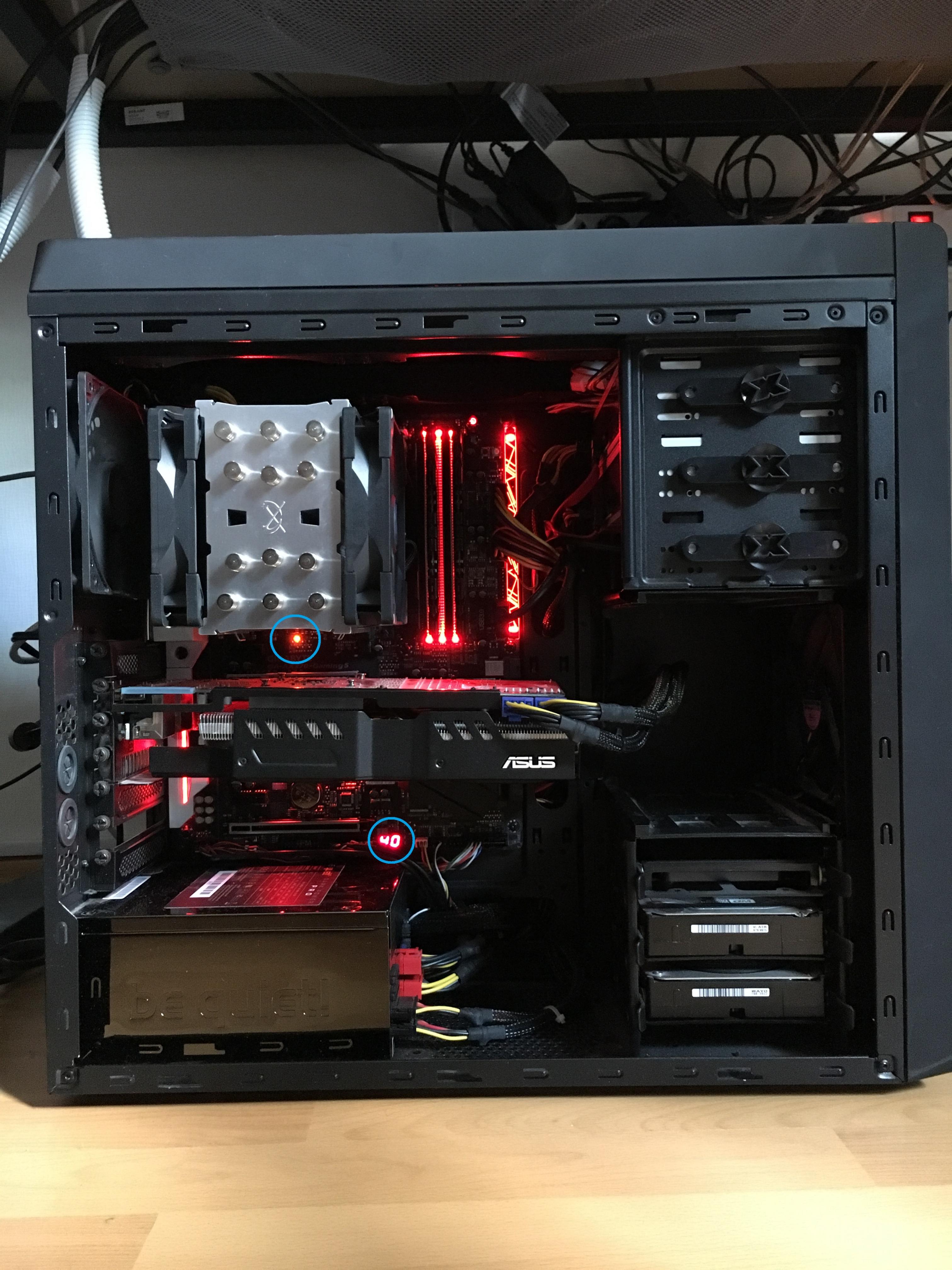

Hallo Zusammen.
Ich habe mir ein PC Upgrade gegönnt, da mein altes Mainboard defekt war. Meine neuen Komponenten könnt ihr in meiner Signatur nachlesen.
Ich habe den Rechner zusammengebaut und Win10 installiert. Der Rechner fährt auch normal hoch. Trotzdem zeigt die Debug LED n haufen Codes beim hochfahren an. Soweit ich erkennen konnt auch 1-2 Error-Codes. Die Zahlen werden aber so schnell dagestellt, das man diese teilweise gar nicht lesen kann. Ist der Rechner hochgefahren, bleibt die zahl 40 stehen. Während des hochfahrens blinkt auch jeweils einmal kurz die onboard LED von CPU, DRAM, VGA und BOOT auf.

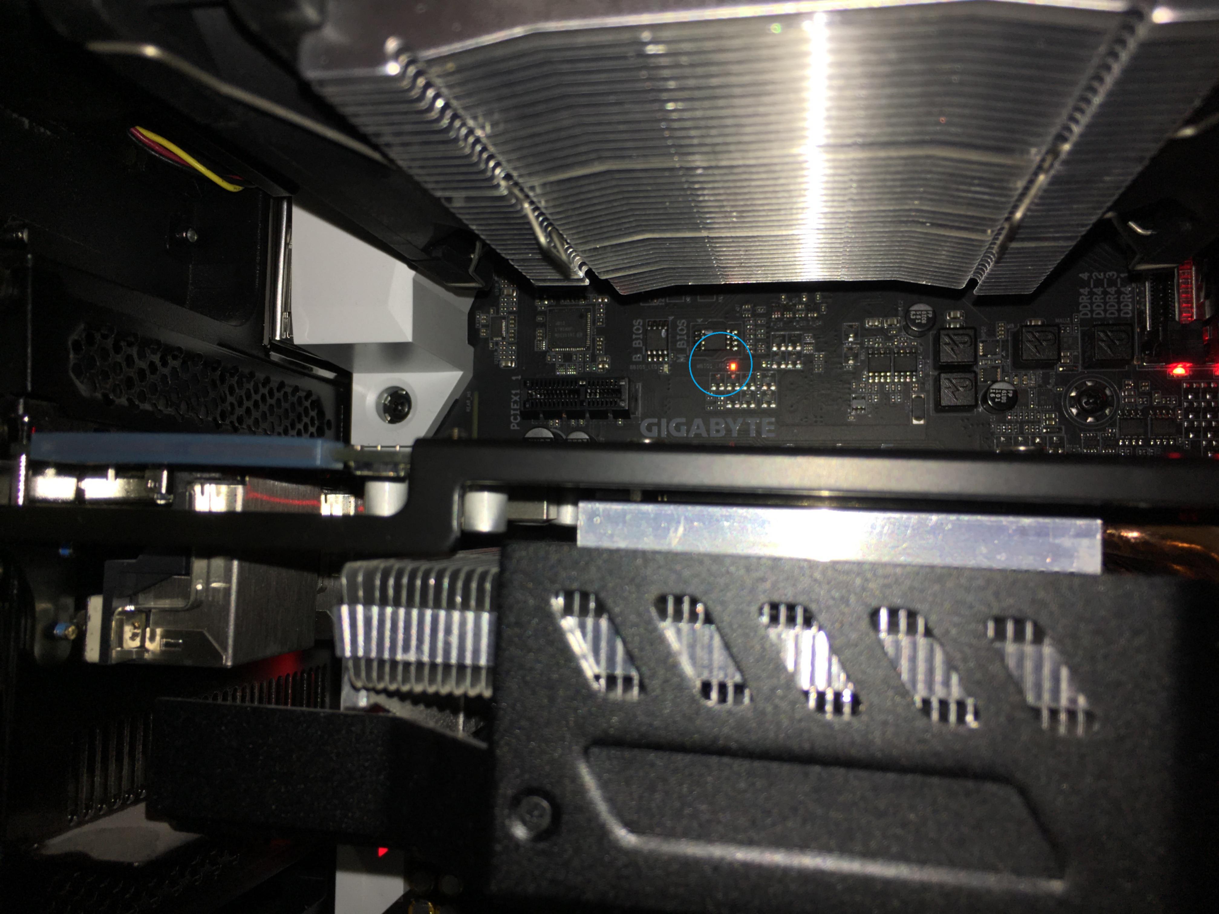

Ausserdem habe ich festgestellt, das ständig eine LED mit der Bezeuchnung BBIOS_LED leuchtet.
Könnt ihr mir was dazu sagen?

Die Codes die durchlaufen sind egal und das ist normal. Wichtig ist der Code bei dem es stehenbleibt. Da musst du danach suchen was dieser bdeutet.

Also auch wenn Fehlercodes angezeigt werden ist das egal, solange dieser nicht stehen bleibt?
Und was ist mit der BBios LED? Die leuchtet ja ständig.

Code 40 gibt es nicht.
google mal Debug Code 40
Anscheinend bedeutet das, dass der Rechner vor dem Hochfahren ausgeschaltet war. Hätte man jetzt einen Neustart gemacht, würde dort was anderes stehen.

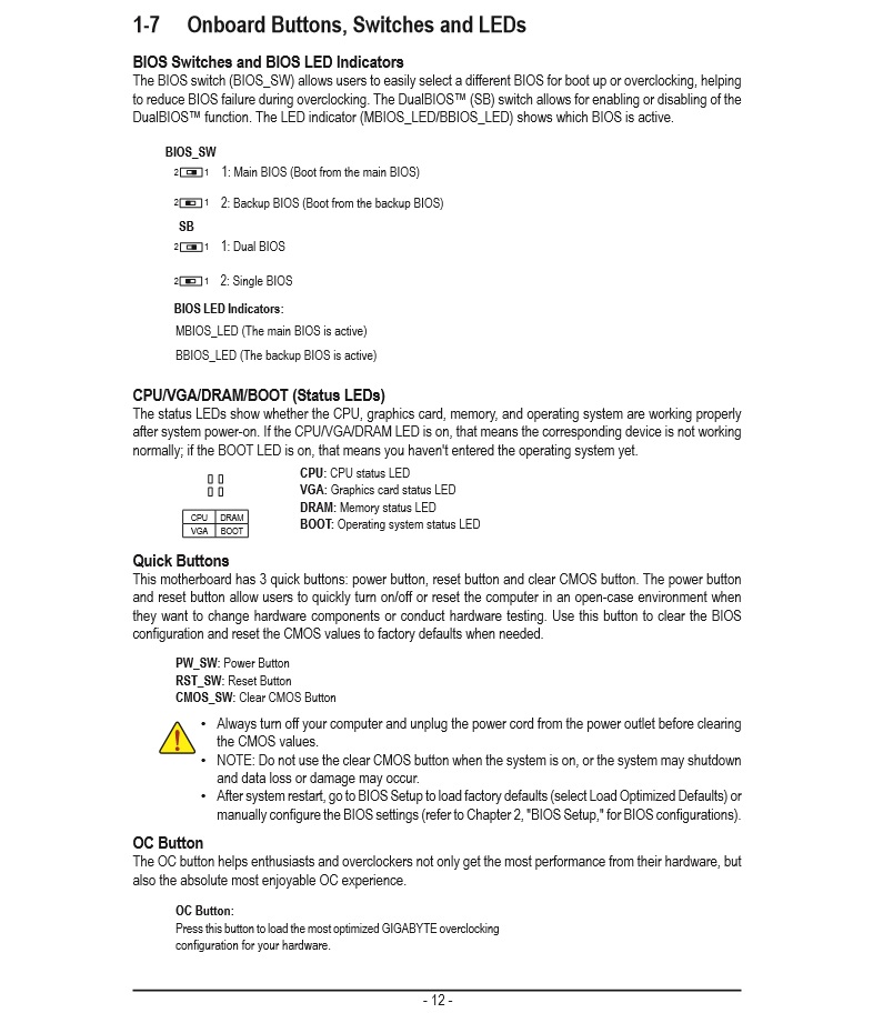

Habe folgendes zu BBIOS-LED gefunden.
Das würde bedeuten, dass das Main-Bios deaktiviert und das Backup-Bios aktiviert ist.
Macht das Sinn? Wenn ja, warum?
