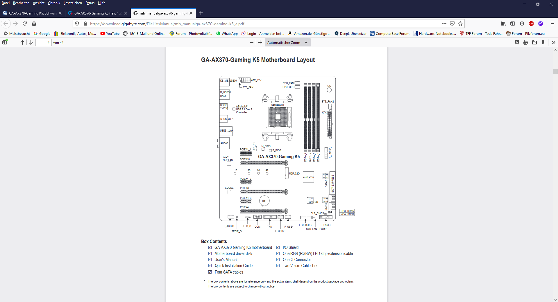

mal gucken, ob ich da was von deinem board finde..
Mann , das ist ja richtig teuer , das Board...

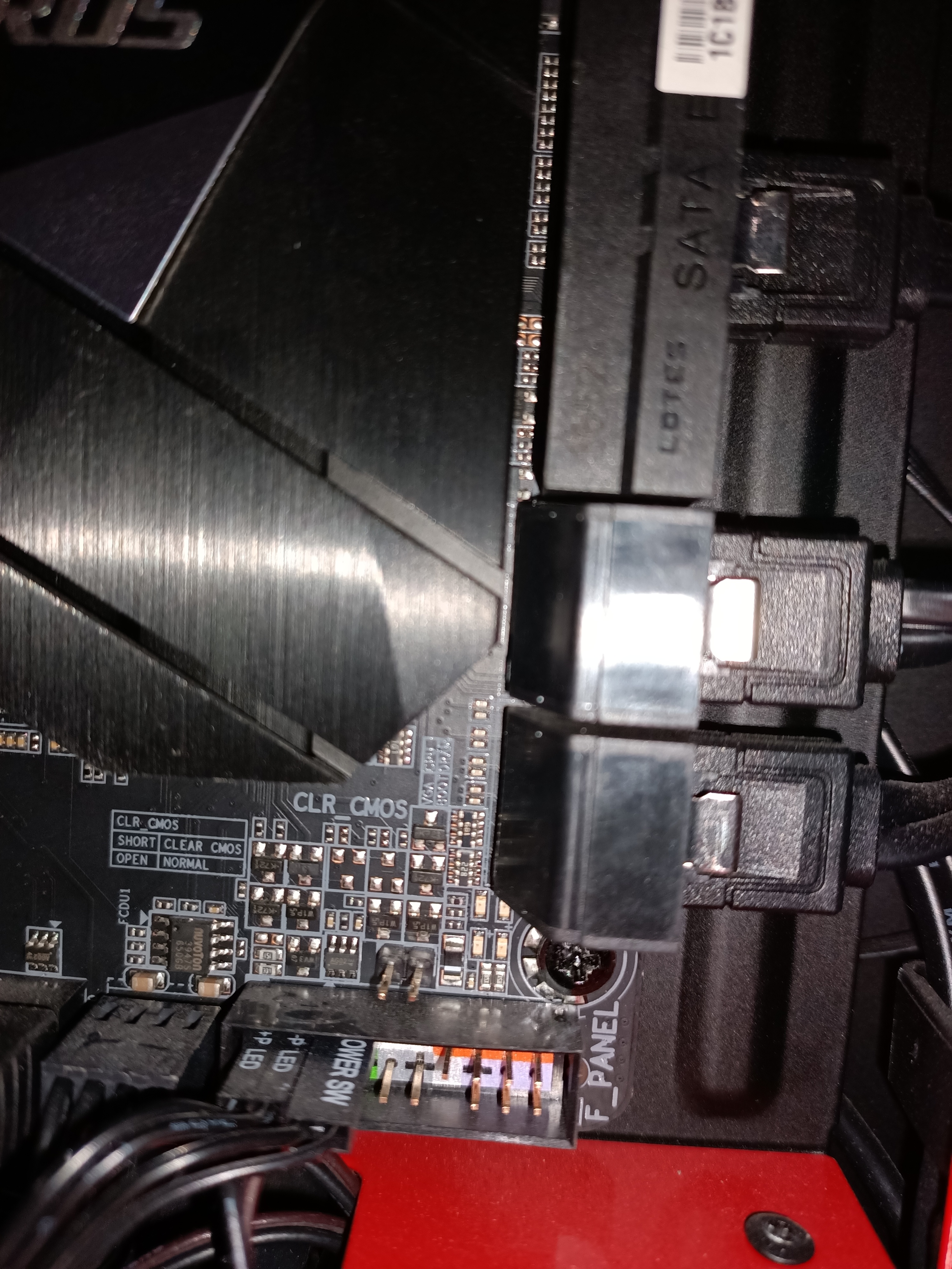

Oh man. Ich bin jezzt in meiner Mittagspause extra heim. Ich weiß echt nicht welches davon der cleaner sein soll. Das ist doch mega unübersichtlich oder?
achwas
du siehst das , was rot ist auf dem foto, du siehst die schraube neben dem sata - port , du siehst diese 2 einzelnen pins , die da raus stehen, das sind die beiden
oberhalb des roten, das orange , das sind 3 stifte, dann hast du links daneben 2 stifte, bißchen grün dabei ,und genau oberhalb dieser beiden stifte sind noch mal 2 stifte, genau diese
du hast in diesem f-panel den powerswitch drin, und daneben led+ und led- genau oberhalb dieses sockels sind 2 pins
Ok also, Strom Kabel draußen. Batterie raus. Paar mal auf Start Knopf gedrückt und gewartet kurz. Mit einer Metall Büro klammer, 20 Sekunden lang diese zwei langen pins verbunden.
Leider ist danach nix passiert.
