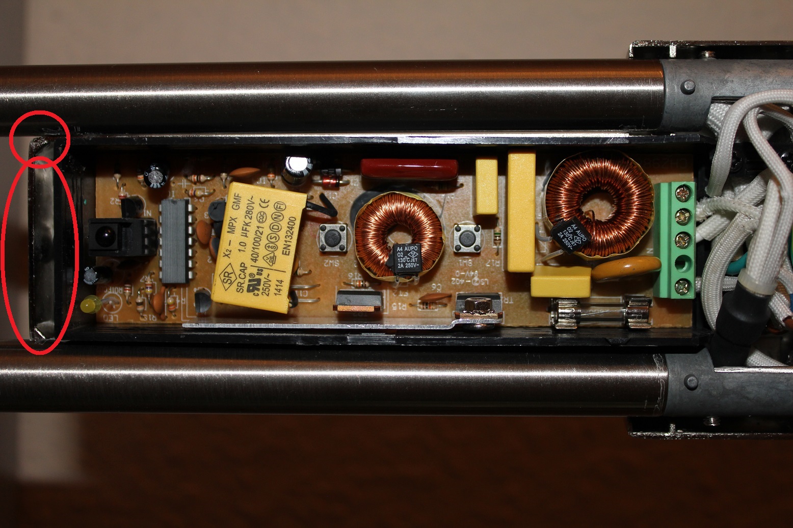

und die Verkohlten stellen am Linken rand sind dir auch egal?
wirf das ding weg und kauf was gscheides!
Was für verkohlte Stellen?
Ich hab die Sicherung mit in nen Baumarkt genommen und die haben mir die neue gegeben. Es steht das gleiche drauf (ist auch eine träge Sicherung).
die verkohlten stellen:
florian. schrieb:
Das ist nicht verkohlt. An den Stellen hielt der Deckel sehr fest, den musste ich um 90° biegen, bis er losging. In der Mitte habe ich dabei eien Nase auf der Rückseite verbogen, an den Ecken hat es sich verkantet.
