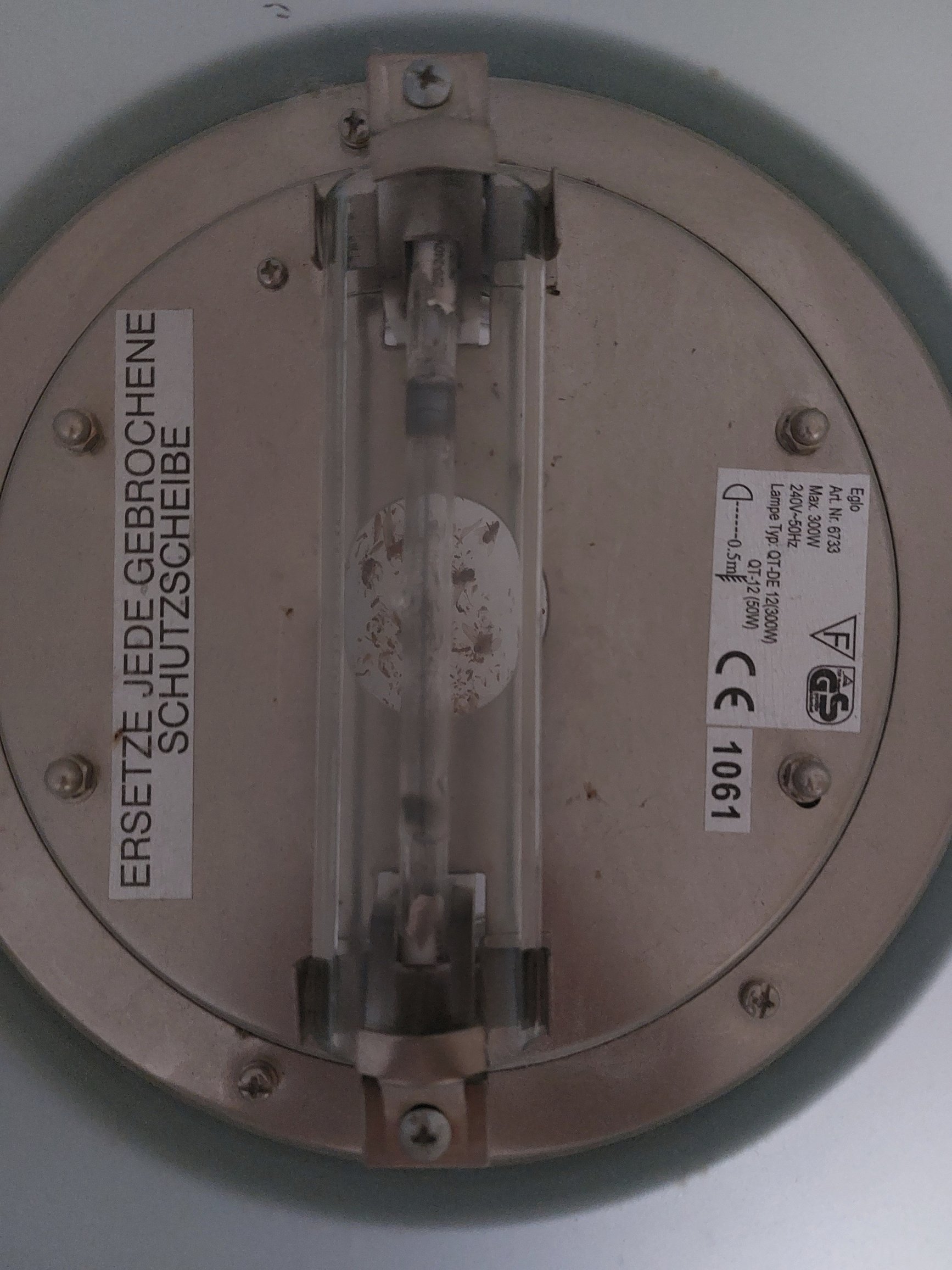

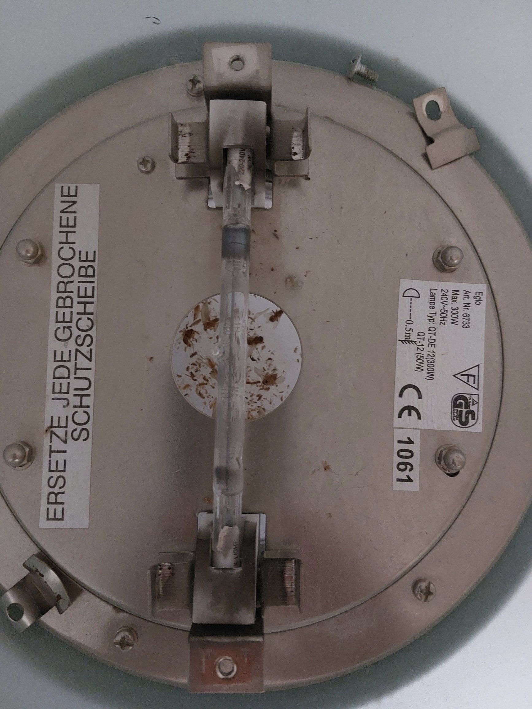

Moin,
ich suche für einen älteren Deckenfluter (mind. 10 Jahre alt) ein neues Leuchtmittel für die Deckenlampe. Aktuell ist noch eine alte Halogenlampe drin, könnte sogar noch die erste sein. Auf dem Typenschild steht für das Leuchtmittel QT-DE 12(300W).
LED Lampe mit R7s Sockel 118mm
Warmweiß
Dimmbar
Ich habe jetzt mal als Beispiel diese hier (Osram Ledvance LED Line 15W/827 R7s) gefunden, müsste eigentlich die richtige sein?
1. Welche Wattstärke wäre denn ausreichend? Es muss jetzt nicht den alten 300W entsprechen, denn da wir die Lampe aktuell meistens sowieso nur auf niedrigster Stufe eingestellt haben, können wir dann einfach weiter aufdrehen.
2. Gibt es die auch in dünner Ausfertigung? Bei dem Deckenfluter ist über dem Leuchtmittel noch eine kleine Glasabdeckung, von daher bin ich mir nicht sicher, ob z.B. obige LED Lampe vom Durchmesser passen würde.
3. Welche Lichtfarbe sollte es sein? Der Deckenfluter steht im Wohnzimmer, das Licht soll also warm (gelblich?) sein.
Edit:
Oder geht da gar keine LED rein, sondern nur alte Halogenlampen?
Die Glasplatte war nur drauf weil der alte QT-DE Brenner
a) extrem heiß im Betrieb wird
b) die Halogenlampen es überhaupt nicht mögen das man sie mit nackten Fingern anfasst (der Talg auf der Haut brennt sich dann ins Glas ein)
C) die Leuchte so besser gereinigt werden kann
Beim LED-Brenner braucht es die Abdeckscheibe nicht mehr.
Es gibt ja noch QT-DE12 300W Brenner zu kaufen.
ca. 4.480lm
Der verlinkte LED-Tube hat nur 2000Lumen, also 55% weniger Licht.
