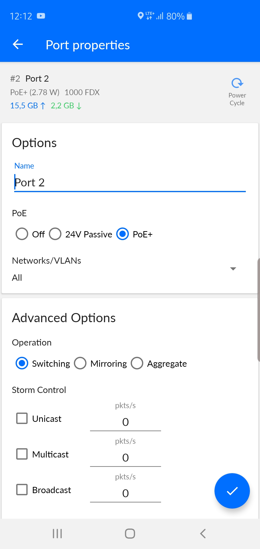

Das ist doch gar nicht so ungewöhnlich und habe ich auch schon öfter benötigt. Damit lassen sich APs oder Kamera mal schnell neu starten wenn sie nicht mehr reagieren. Einfacher als zum Patchschrank zu laufen oder gar das Gerät das irgendwo in 3m Höhe montiert ist belästigen zu müssen.
