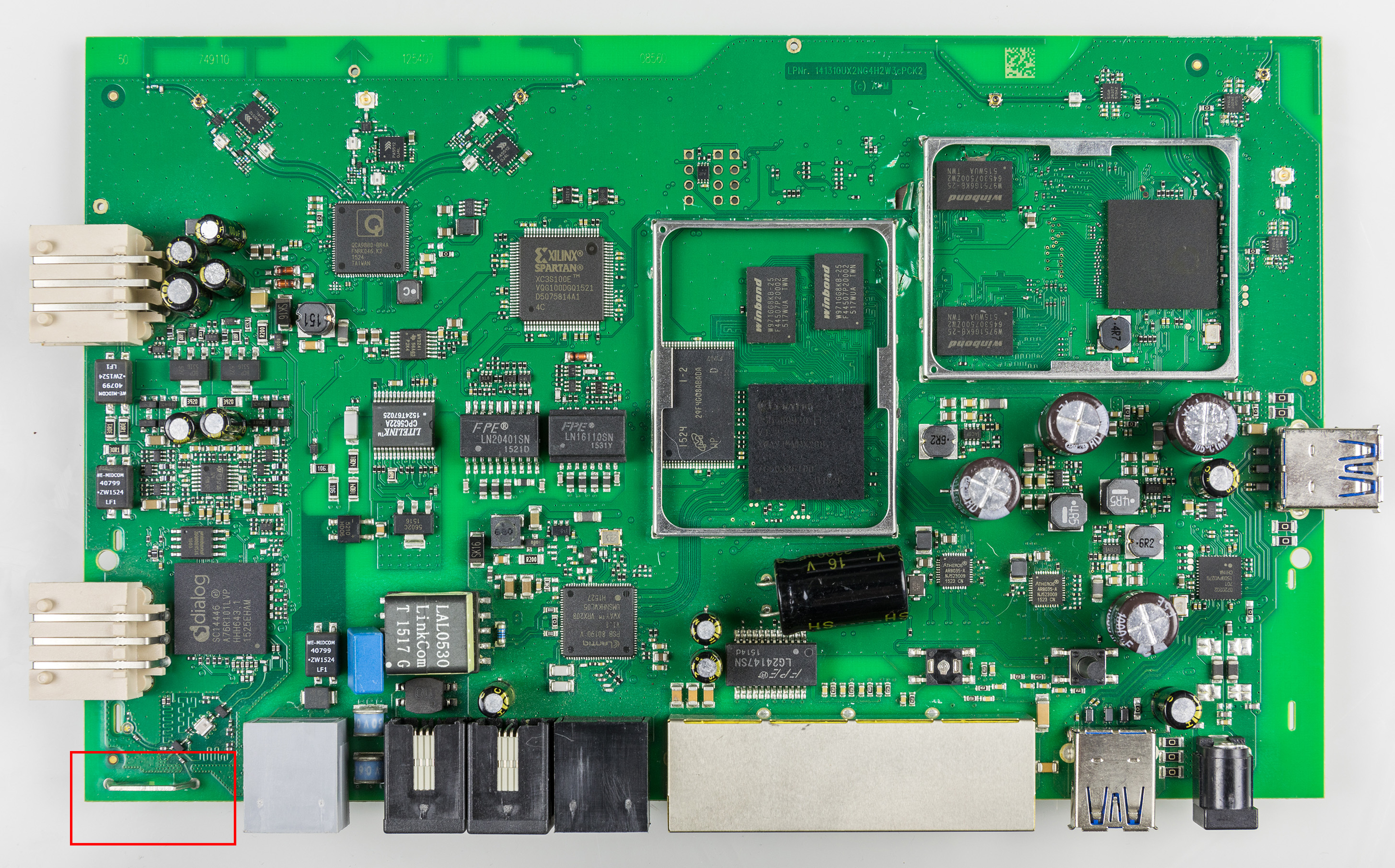

Ich denke, die sind auch auf die Platine geätzt. Bei der 7590 und 7490 ist die DECT Antenne in Form einer Print-Bügelantenne aufgelötet, hier ein Bild der 7490 Platine, siehe links unten. Quelle: Wikipedia
Es kann durchaus sein, dass das DECT der 7530 deshalb schlechter ist.

Stellt sich die Frage ob ich auf 7590 umstellen soll. Die 7530 könnte ich mal später als Accesspoint in der darunter liegenden Wohnung verwenden oder einen DECT-Repeater kaufen sollte.
Was nicht bedeutet, dass sie besser sein müssen - oder für den vorliegenden Fall günstiger abstrahlen.
