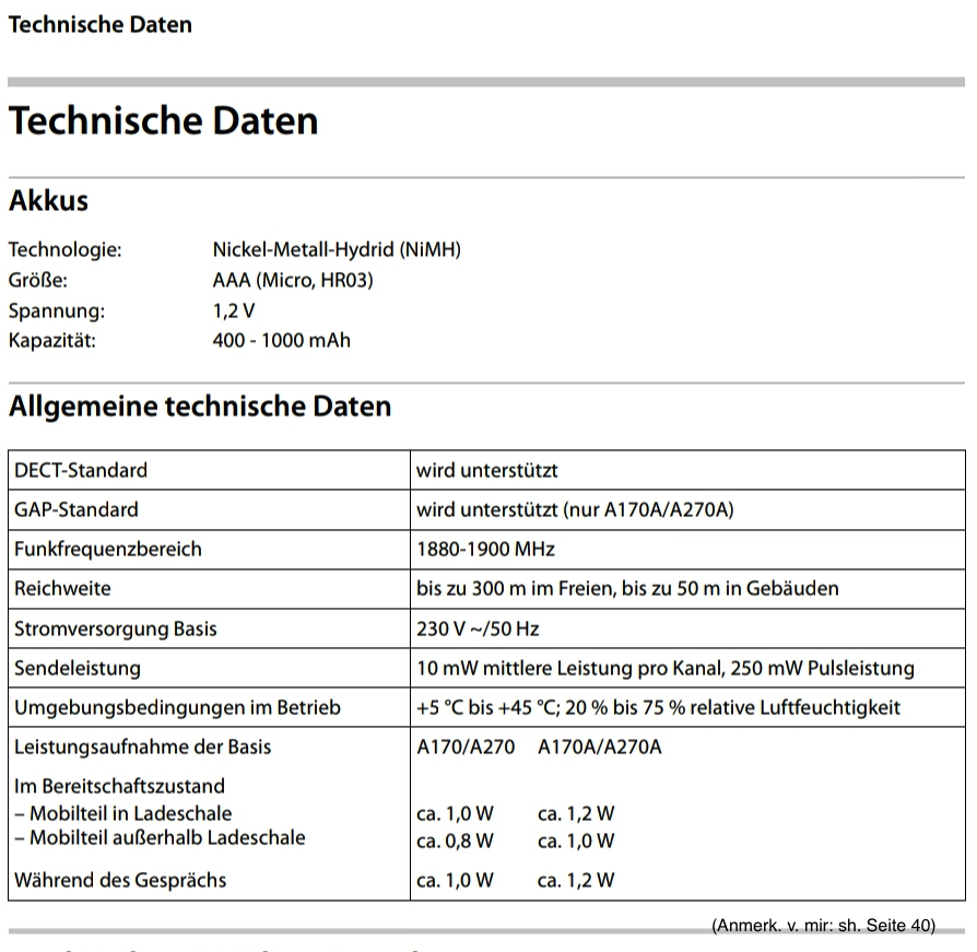

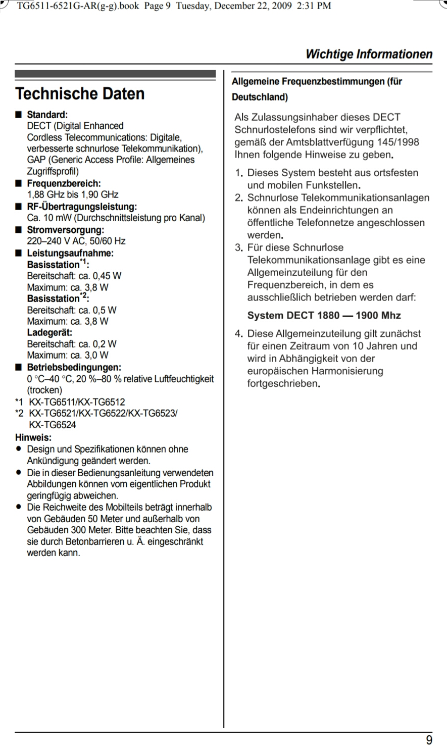

Ich hatte mir mal die Benutzerhandbücher des Panasonic KX-TG6522 (copyright 2009!) und des preislich vergleichbaren aber jüngeren Gigaset A270A (Handbuch (c) von 2017) angeschaut. Nach euren Beiträgen habe ich mir auch nochmal Gigaset Website angeschaut, bzw. bin irgendwie dahingelangt, als ich nach eco+ recherchiert habe.
Interessant ist das Gigaset bei eco von 80% reduzierter Sendeleistung/Strahlung spricht und im Pana-Handbuch von 2009 mit 90-99,9% gerechnet wird. Vielleicht zu optimistische Einschätzung?
Von nahezu 0 (also quasi um 99,9% reduziert) spricht Gigaset bei eco+. Das lässt jetzt aber nicht den Umkehrschluss zu, dass es sich beim Panasonic doch um eco+ handelt, oder?
Panasonic KX-TG6522, pdf mit (c) von 2009
"Direkteinstellung Eco Modus
Wenn das Mobilteil auf der Basisstation liegt, wird bei Registrierung nur eines Mobilteils die Signalstärke, und somit auch die Strahlung der Basisstation um bis zu 99,9% reduziert. Selbst wenn das Mobilteil nicht auf der Basisstation liegt oder mehrere Mobilteile registriert sind, kann die Signalstärke (und die Strahlung) der Basisstation im Standby- Modus um bis zu 90% reduziert werden, indem man den Eco Modus aktiviert.
Sie können die Direkteinstellung Eco-Modus aktivieren/deaktivieren, indem Sie [...]"
"Hinweis:
  • Wenn sich ein weiteres schnurloses Telefon in der Nähe befindet und verwendet wird, kann die Signalstärke der Basisstation nicht reduziert werden.
  • Durch das Aktivieren der Direkteinstellung Eco-Modus verringert sich die Reichweite der Basisstation im Standby-Modus. [...]"
S. 15f
Gigaset A270A pdf (c) 2017
"ECO DECT
Während eines Gespräches passt sich die Funkleistung automatisch der Entfernung zwischen Mobilteil und Basis an: je kleiner die Entfernung, umso geringer die Funkleistung (Strahlung).
Im Ruhezustand ist die Funkleistung des Mobilteils abgeschaltet. Lediglich die Basis stellt über geringe Funksignale den Kontakt mit dem Mobilteil sicher.
Mit der Einstellung Strahlung aus werden diese Funksignale ebenfalls abgeschaltet. [...]"
S. 26
Frage-1: Eco+ scheint das bei beiden nicht zu sein, oder?
Dann der Stromverbrauch (siehe Anhang):
Frage-2: Der des Gigaset scheint höher zu sein, als der des älteren Panasonic, andererseits gibt Gigaset auch keine Minima und Maxima an und kann es überhaupt sein, dass Gespräch und Bereitschaft den gleichen Stromverbrauch haben?
