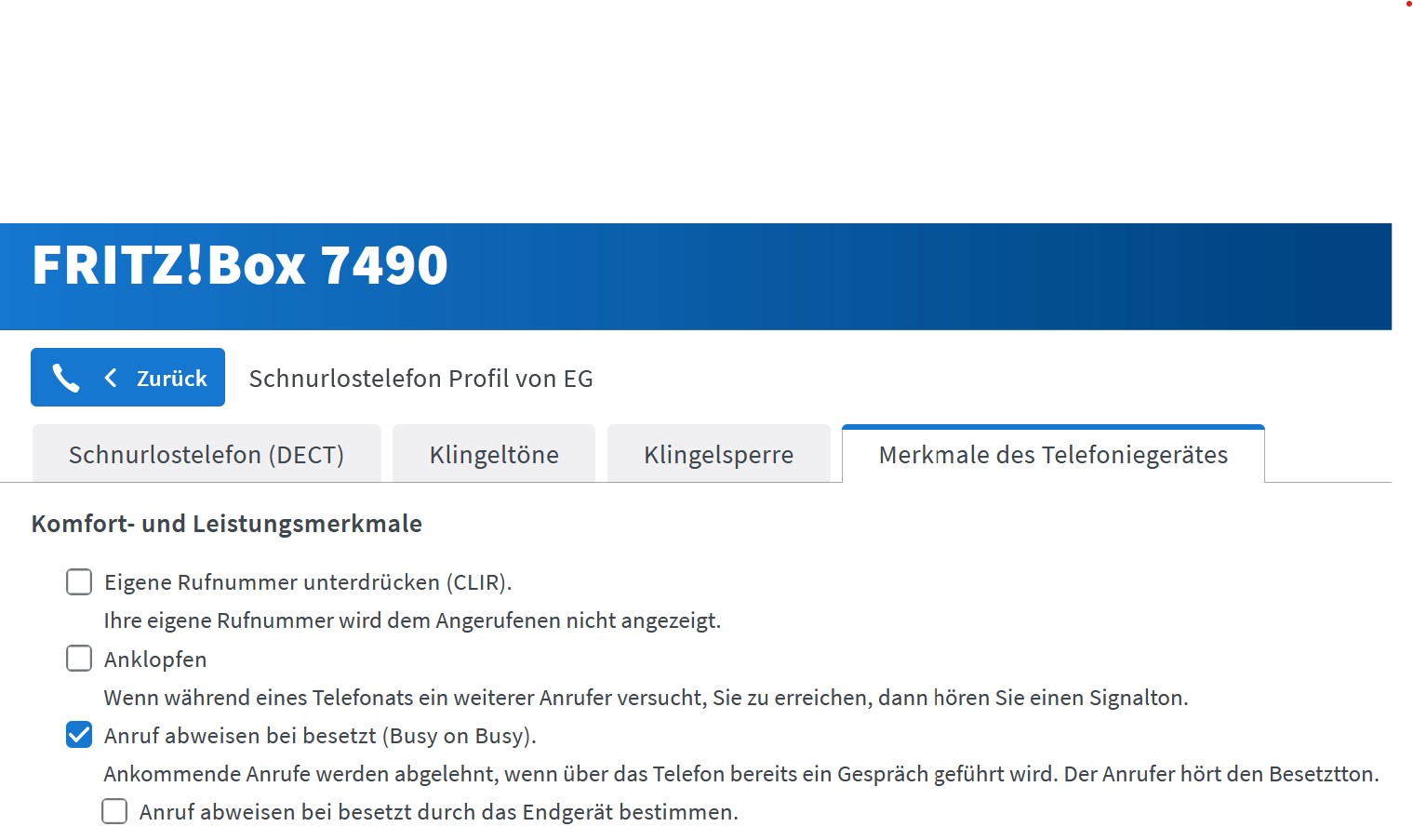

2 Gigaset Mobilteile sind über die FritzBox angemeldet via DECT. Gleichzeitig telefonieren kann man. Nur: wenn mit Mobilteil 1 telefoniert wird und jemand von Außen anruft, klingelt dann einfach Mobilteil 2.
Eigentlich soll es so sein, dass wenn mit einem Teil telefoniert wird, egal mit welchem, dann soll nach Außen hin besetzt sein.
In der FritzBox konnte ich bei der Telefonie zwar den Haken setzen:
Das führt aber lediglich dazu, dass nun das andere / freie Telefon bei einem Anruf von Außen gar nicht mehr klingelt. Beim Anrufenden kommt aber dennoch kein Besetztzeichen, sondern es klingelt vor sich hin, so als wäre niemand zu hause...
Irgendeine Lösung, wie ich da ein klares Besetztzeichen bekomme?

Da scheint noch die Einstellung "Abweisen" Relevanz zu haben. Ich gehe mal stark davon aus, dass du bereits einen IP basierten Anschluss besitzt.
Bei der von Dir aktivierten Einstellung steht ja explizit: "wenn über das Telefon bereits ein Gespräch geführt wird". Da dein IP Anschluss wohl mehr Möglichkeiten bietet klingelt es eben auf den anderen Geräten. Was hast du denn für einen Provider? Welchen Vertrag? Bei mir habe ich mit Magenta L drei Rufnummern, wovon eine als FAX eingerichtet ist. Ich kann mich nicht erinnern, das es mal ein Besetztzeichen gab, seit ich mit VOIP telefoniere.

Provider 1&1, ja, ist ein IP-Anschluss. Aber gibt es da nicht trotzdem irgendeine Möglichkeit, dass der Anrufer weiß, wenn telefoniert wird, also durch ein Besetzt-Zeichen? Mir war nicht klar, dass sowas bei einem IP-Anschluss nicht mehr möglich sein soll?
OK, also laut dem AVM-Link oben scheint das am Mesh Repeater nicht unterstützt zu sein. Da die Telefone am Mesh Repeater angemeldet sind, wird das wohl die Ursache sein.
Schade...

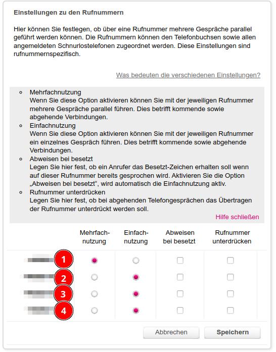

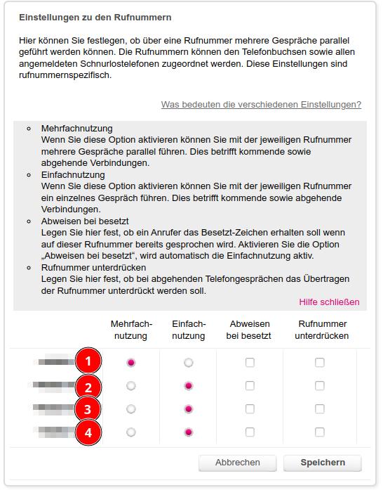

Bei meinem IP Anschuss bei der Telekom und einem alten Speedport W724V geht das (siehe Screenshot).
Wenn auf der Rufnummer "1" telefoniert wird, werden weitere Anrufe unter dieser Nummer nicht abgewiesen - Mehrfachnutzung.
Wenn auf den Rufnummern "2-4" telefoniert wird, kommt bei weiteren Anrufen das besetzt Zeichen - Einfachnutzung.

Besetztzeichen einrichten für Anrufe während eines Telefonats (Zweitanrufe)
Sie können Ihr DECT-Schnurlostelefon in der FRITZ!Box so einrichten, dass Anrufer das Besetztzeichen hören, wenn Sie gerade telefonieren.
Dazu schalten Sie die Anklopfen-Funktion aus. Wenn Sie die Rufnummer des Schnurlostelefons auch noch anderen Telefonen zugewiesen haben, aktivieren Sie außerdem die Funktion Busy on Busy. Ein Anruf wird dann sofort abgewiesen, wenn mindestens eines der Telefone besetzt signalisiert.
Ich vermute, dass die FRITZ!Box dem Provider nicht korrekt mitteilt, das beide Leitungen besetzt sind, oder der Provider dies nicht korrekt an den Anrufer weitergibt, da "Busy on Busy"aktiviert ist:
