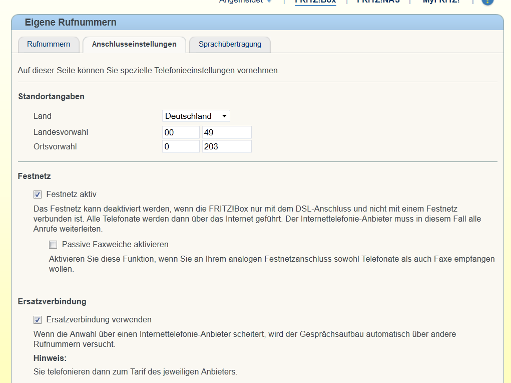

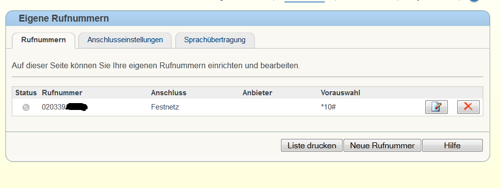

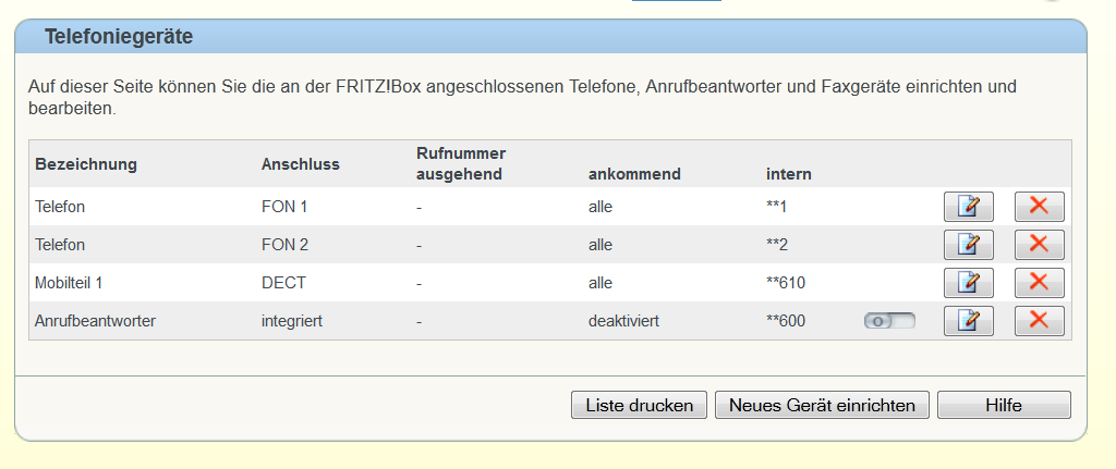

Du musst für ausgehende Rufe eine Nummer zuweisen. Ist auf dem vorletzten Bild zu erkennen (Telefoniegeräte).
Splitter und Y-Kabel an einem Unitymedia Kabelanschluss? :D

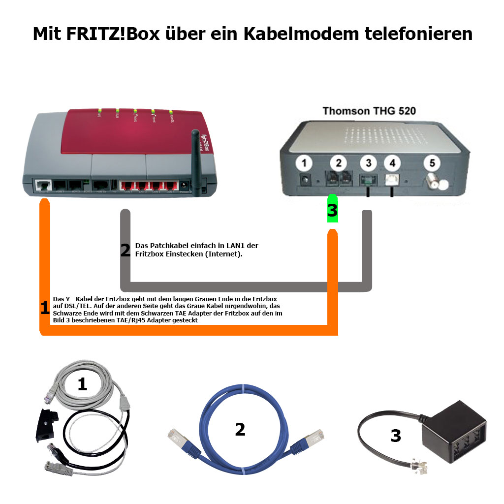

Okay also es funktioniert eigentlich ganz einfach. Zunächst sollte dir bewusst sein das Du keinen Festnetzanschluss nutzt, sondern Internettelefonie, die von deinem Motorola Kabelmodem "umgewandelt wird". Damit du Internet in der FRITZ!Box hast, hast du das LAN-Kabel so weit richtig in die LAN1 Schnittstelle der FRITZ!Box verbunden. Für die Telefonie benötigst du nun das Y-Kabel. Orientiere dich an meiner Zeichnung:
Im Anschluss musst du nur noch unter: "Telefonie > Eigene Rufnummern" die dort konfigurierte Rufnummer löschen und im Anschluss neu Einrichten: "Festnetz > Analogrufnummer". Und nun sollte es funktionieren.

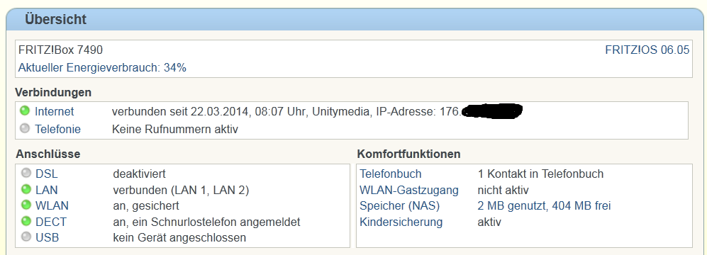

EDIT:
Ok, ich habs nun auch gesehen. Auf dem Screenshot der Fritzbox Startseite stehts.
Da der Threadersteller uns diese wichtige Informatik vorenthalten hat und sogar fälschlicher Weise von einem Telefon-Festnetz-Anschluss spricht, ist klar dass er auch falsche Empfehlungen bekommt.

Hast du denn die Verkabelung so gemacht, wie sie auf dem Bild von Sc0rc3d abgebildet ist?
@Sc0rc3d ich danke dir, es hat jetzt mit deinem Anschlussbild funktioniert. Ich habe den Y-Kabel verwendet, das eine Graue Ende mit der Aufschrift FRITZ!BOX DSL/TEL habe ich in die Fritzbox an DSL/TEL angeschlossen und das Schwarze Kabel hab ich in den schwarzen TAE Adapterstecker mit der Aufschrift TEL gesteckt und mit dem Kabelmodem verbunden. Ein graues Ende vom Y-Stecker mit der Aufschrift SPLITTER DSL ist frei geblieben. Da ich keinen Splitter habe, denke ich das ich alles richtig gemacht habe. Jedenfalls kann ich jetzt raus und rein Telefonieren. Vielen Dank nochmal an alle die mir geholfen haben.
Japp so war es richtig. Schön das es nun funktioniert. :)
