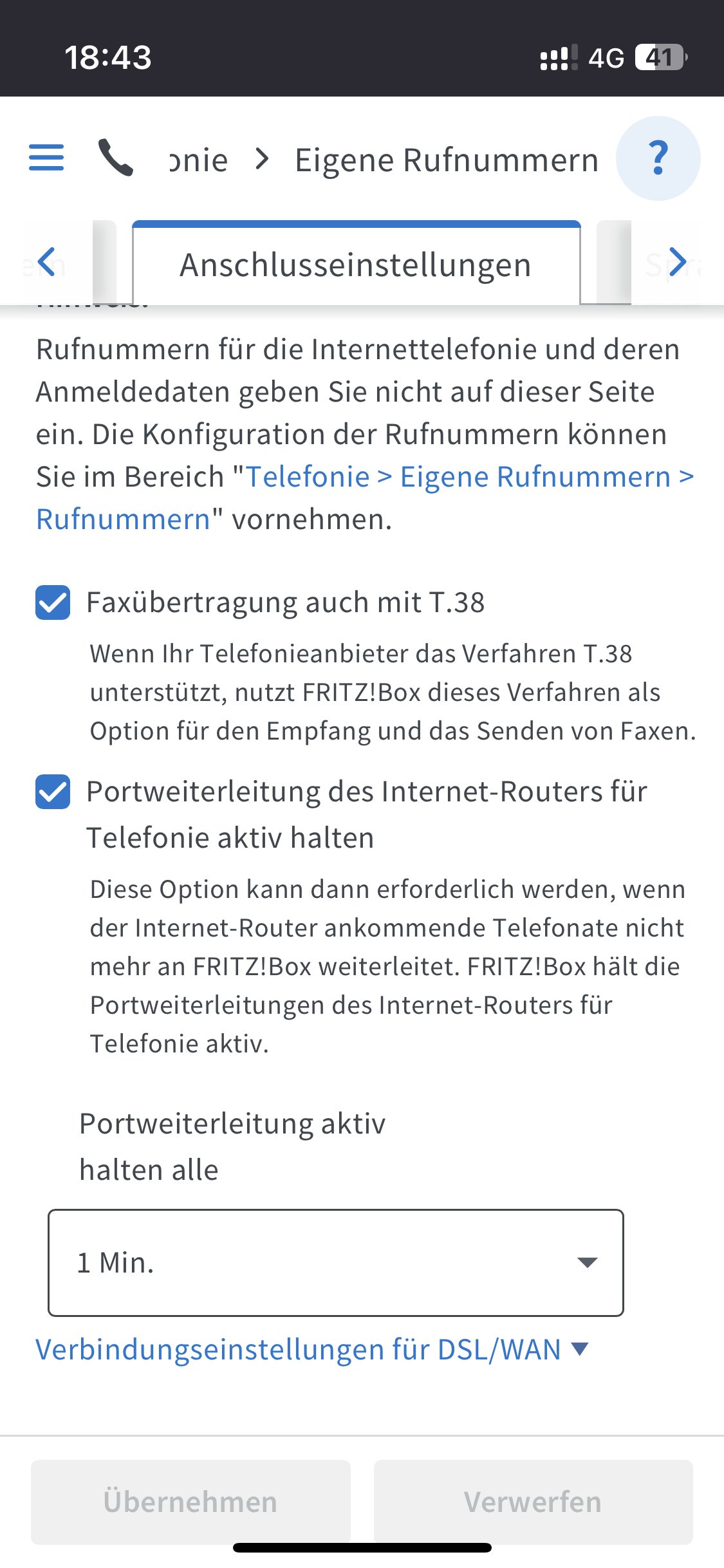

Sie ist kaskadiert? Du hast also einen anderen Router der NAT macht? Ggf gibt es ein Problem mit den Portfreigaben, bzw. dem offen halten selbiger. FRITZ!Boxen habe dafür eine Option, wwiß gerade nicht auswendig wie sie heißt, um dahinter liegende Telefonanlagen, als welche die 4790 Ja gilt, dauerhaft mit dem SIP GE verbunden zu halten.

Dann fangen wir mal vorne an. Welchen Router hast du denn? Es ist zumindest bei Fritz ein Unterschied, ob sie Telefonanlage und Router oder nur eines von beidem ist. Bei ersterem „weiß“, dass SIP kontinuierlich funktionieren muss. Wenn zu lange die Verbindung nicht genutzt wurde setzt der NAT Router ein Timeout und erkennt neue Verbindungsversuche nicht mehr, oder so ähnlich. War selbst vor 10 Jahren in des Problem gelaufen.

Daran liegt es nur bedingt. Das worauf wir abzielen sind sich schließen Natting/Patting Verknüpfungen nach längerer Kommunikationspause. Beim Reboot der Fritte macht diese das NAtting wieder klar.

So habe mal in meiner Fritte, die Telefon macht gesucht. Aktiviere mal bei der 7490 das untere Häkchen
