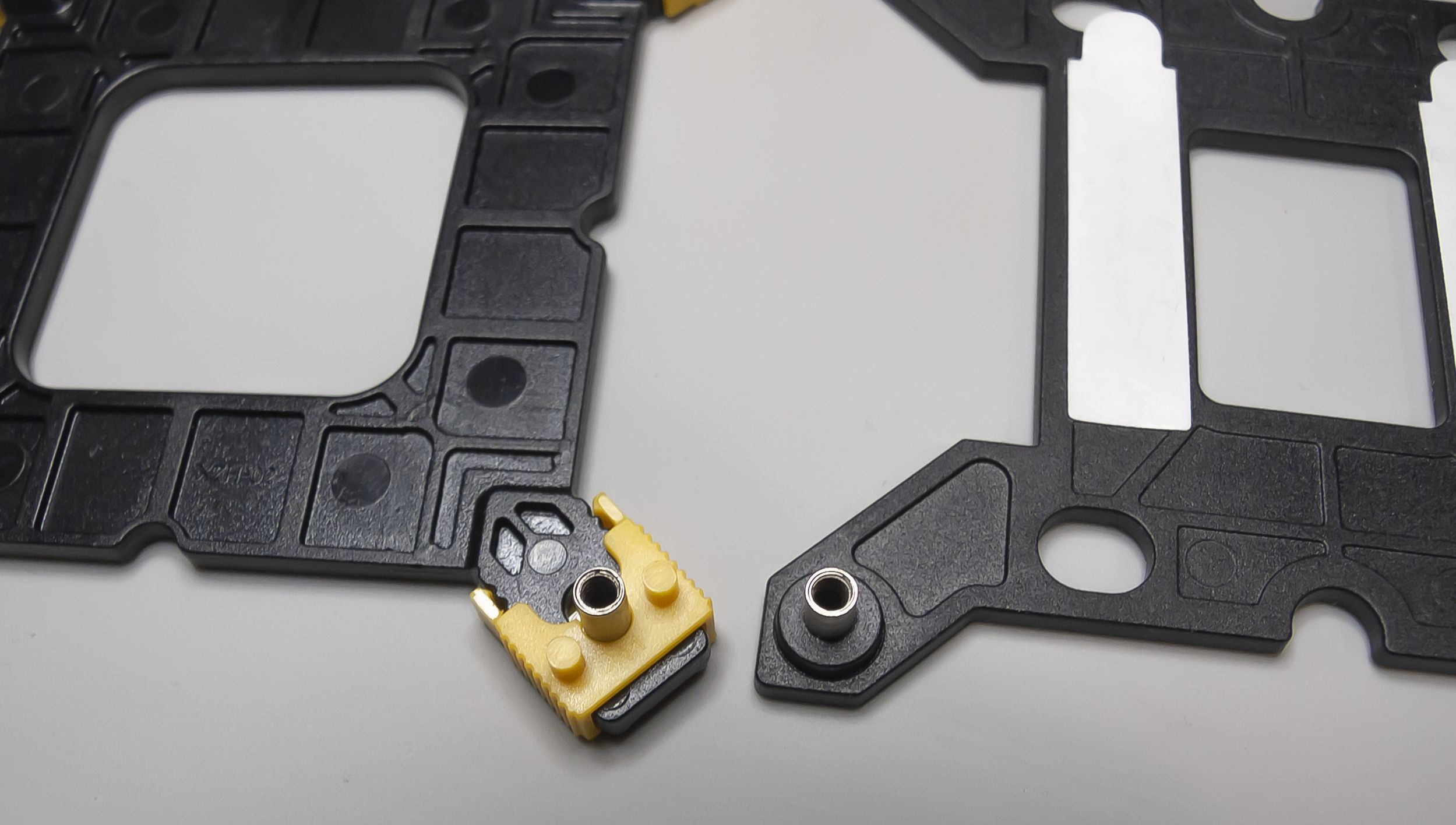

Eine Multisockel kompatible Intertech Argus (links) und eine Thermalright PA120SE (rechts) Kunststoff Backplate.
Die von Intertech werde ich bald austesten, aber mir gefallen hier die Abstandsbolzen nicht, was als Distanzring hätte ausgeführt werden können. Können, weil die Intertech Backplate für die leichten Argus Kühler ausgelegt ist und ich diese Backplate samt Retentionmodulhalterung für ein anderes Produkt zweckentfremdet habe und ich bei Zweckentfremdung nicht mit dafür vorgesehener Kompatibilität rechnen darf. Hätte ich einen 3D Drucker oder eine CNC, hätte ich es mir längst selbst ausgedruckt oder gefräst. Beim 3D Druck kann man auch mit Glasfaser oder Kohlefaser verstärkten Kunststoff arbeiten.
