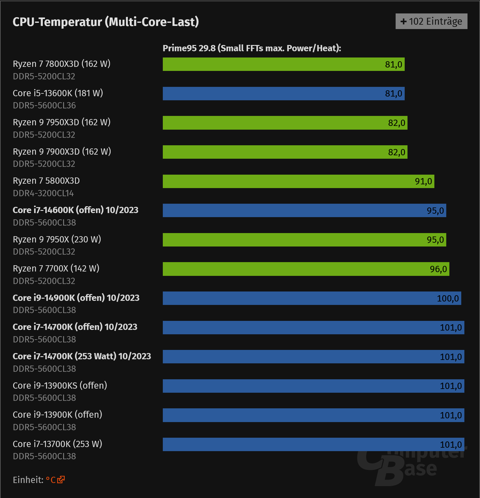

Du hast bei 100% Auslastung eine Temperatur von 82°C? Du hast währenddessen keine Leistungseinbußen?
Dann liegt kein Problem vor.
https://www.computerbase.de/artikel...0-test.76243/seite-2#abschnitt_messergebnisse
Bitte den 5800x anklicken. Der 5950x hat mehr effektive Kühlfläche und ist somit nicht direkt vergleichbar.
Ist aber sogar im Text erklärt.
Ich hatte selbst nen 5800x. Der ist so verflucht heiß. Finde ich ebenfalls nicht gut. Ist aber leider so.
