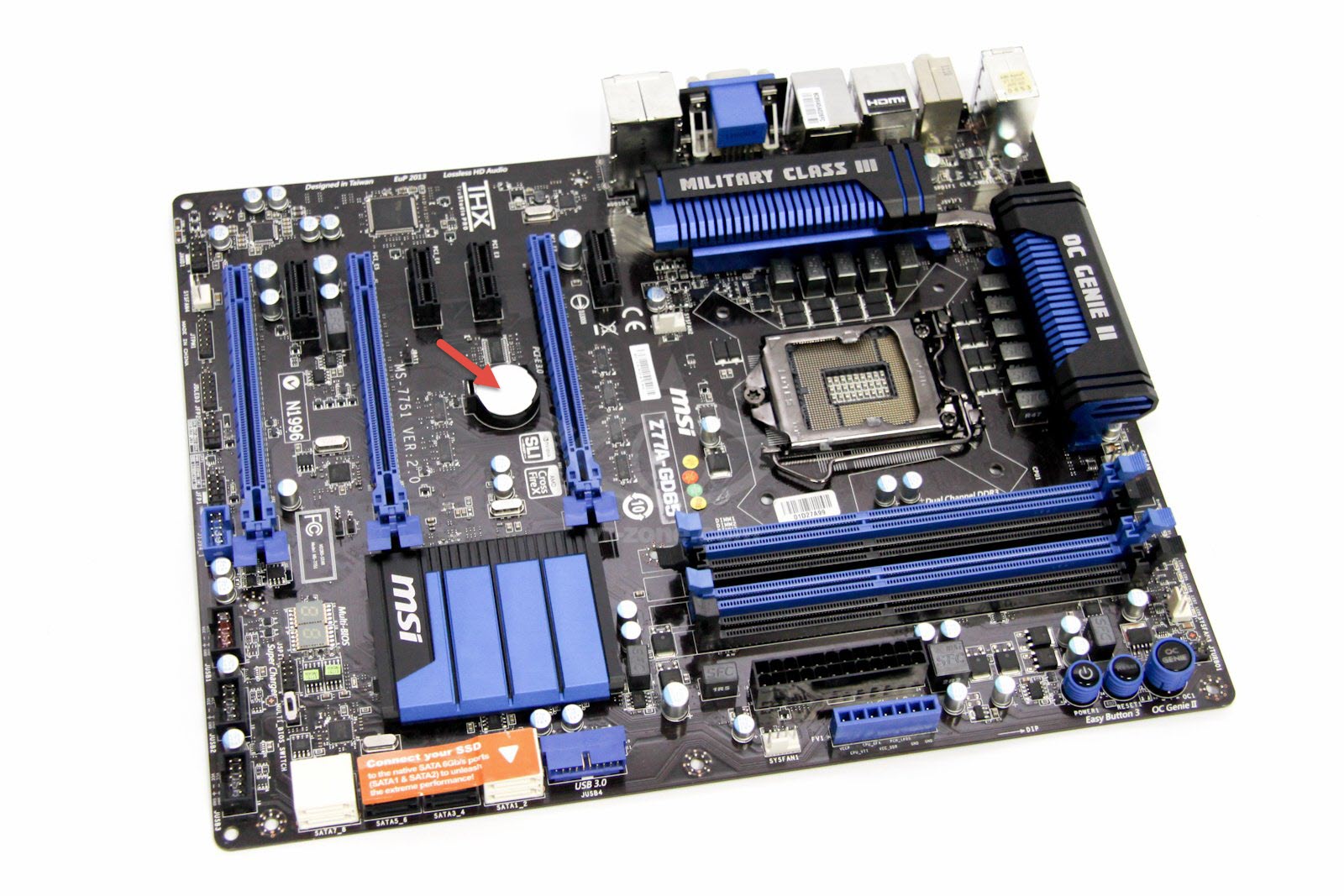

Neben der Debug LED ist ein kleiner Schalter auf dem Board. Der schaltet auf das zweite (backup) BIOS um. Probier das mal.
Ansonsten kannst du noch das Stromkabel am Netzteil abziehen und die Batterie für ein paar Minuten aus dem Board nehmen. Danach Batterie wieder rein, Strom drauf und nochmal mit beiden BIOS Versionen testen.
Ohne Speaker ist es natürlich schwierig, weil man die Beeps nicht hört, falls es welche gibt.
Ich lad euch mal nen Foto hoch damit ich auch weiß welche Batterie gemeint ist, aber ich vermute ihr meint die CMOS, die aussieht wie eine kleine Münze (2Eurostück) mittig im Board.
Ansonsten habe ich mir schonma Ersatzweiße ein alternativ Mainboard bestellt das sollte morgen von Mindfactory geliefert werden.
Die Batterie hat i.d.R. eine Aufschrift auf der (auch) CR2032 zu finden ist.
Der rote Pfeil im Bild zeigt auf die Batterie
Jap genau die meinte ich, so Groß wie nen 1 oder 2 Euro stück.
