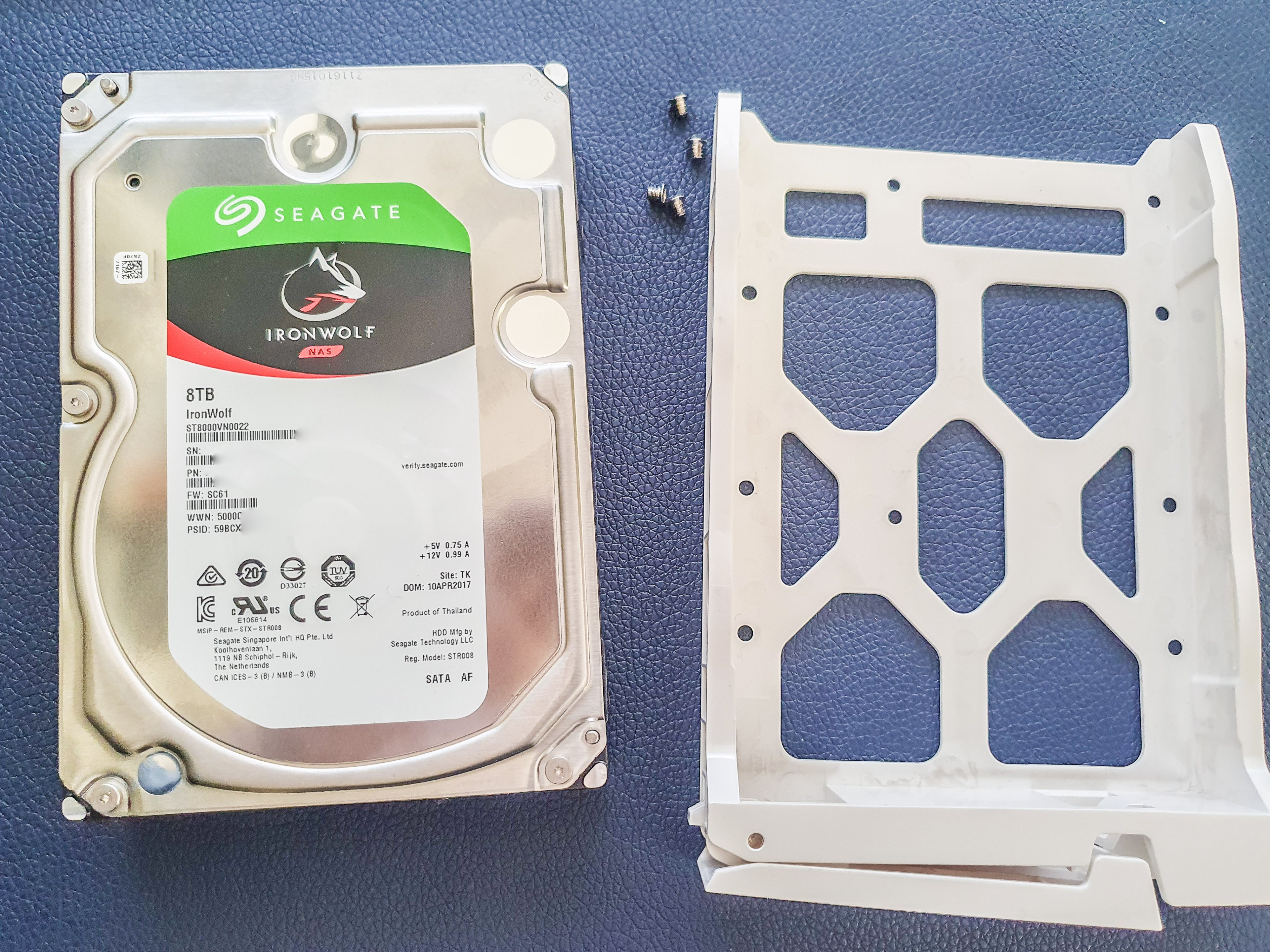

Vor einiger Zeit hat es auch mich (leicht) erwischt und eine der Seagate IronWolf 8TB Festplatten war defekt. Das ist statistisch gesehen (laut Backblaze) bei 1,3% der Festplatten pro Jahr der Fall. Bei mehreren Festplatten und Jahren dann natürlich entsprechend mehr. Zum Beispiel bei 10 Festplatten im Durchschnitt alle zehn Jahre… Außergewöhnlich genug, dass es nicht bei jedem Auftritt; Häufig genug, dass es sich lohnt zu wissen wie so etwas abläuft.
In diesem Artikel möchte ich kurz meine Erfahrung von der Ersten Diagnose des Fehlers bis zur wieder in betriebsnahe des Systems beschreiben. Dieser Artikel ist weder direkt noch indirekt gesponsert und ich habe alle erwähnten Produkte auf eigene Kosten erworben.

Am nächsten Morgen dann der eh schon überfällige NAS Service. Alle Festplatten werden gezogen, Kontakte geputzt und vor allem der angesammelte Staub aus den letzten 6-12 Monaten entfernt! Anschließend gleich mal ein Bad-Block Scan und ein langer Selbsttest für alle Platten angesetzt: Dieses Mal läuft alles ohne Fehler durch. Puh!
Fast eine Woche läuft das NAS ohne Fehler durch. Doch dann plötzlich fängt es wieder an zu piepsen. Es kommt wie es kommen muss: Beim Einloggen zeigt sich, dass Festplatte Nummer 3 wieder ärger macht. Ich starte diverse Selbsttests: Die kurzen laufen durch die Langen werden immer wieder von einem Verbindungsverlust unterbrochen.
Weder die SMART Werte noch das IronWolf Health Management zeigen etwaige Fehler an. Das einzige auffällige ist, dass die Festplatte nach jedem herausfliegen die alten Tests „vergessen“ hat. Die IOPS der Platte wie auch der Durchsatz sind allerdings normal und im Rahmen der Messgenauigkeit gleich zu den anderen verbauten IronWolf Festplatten.
Es ist jedoch reproduzierbar, dass die Festplatte unter 1-5h Last plötzlich aus dem RAID fliegt – irgendwo muss also etwas faul sein. (Die Temperaturen sind mit ~40°C allerdings im grünen Bereich).

Es ist Dienstag vergangene Woche: Ich packe die Festplatte sehr gut ein (Festplatte -> Antistatikfolie -> HDD Schachtel -> 1m² Luftpolstefolie -> Paket) und Maschiere zu DHL. Leider wird mir dort erklärt, dass der von Seagate Geschicket Adressettiket so nicht zulässig ist (Fehlende Angaben). Also muss ich im Ladengeschäft nochmal händisch einen Aufkleber von DHL ausfüllen und dann 7,49€ Bezahlen.
Ergänzung: Wie @ekin06 hier richtig anmerkt sollte man die Festplatte wenn möglich löschen (also z.B. mit Nullen überschreiben). Trotz Stripping können sonst ggf einige Inhalte für unberechtigte lesbar sein. Dies habe ich automatisch bei dem (leider teilweise nicht beendeten) BadBlock Scan gemacht. Außerdem bin ich mir relativ sicher keine sensiblen Daten dort abgelegt zu haben, so das dies in diesem Fall gut genug ist.
