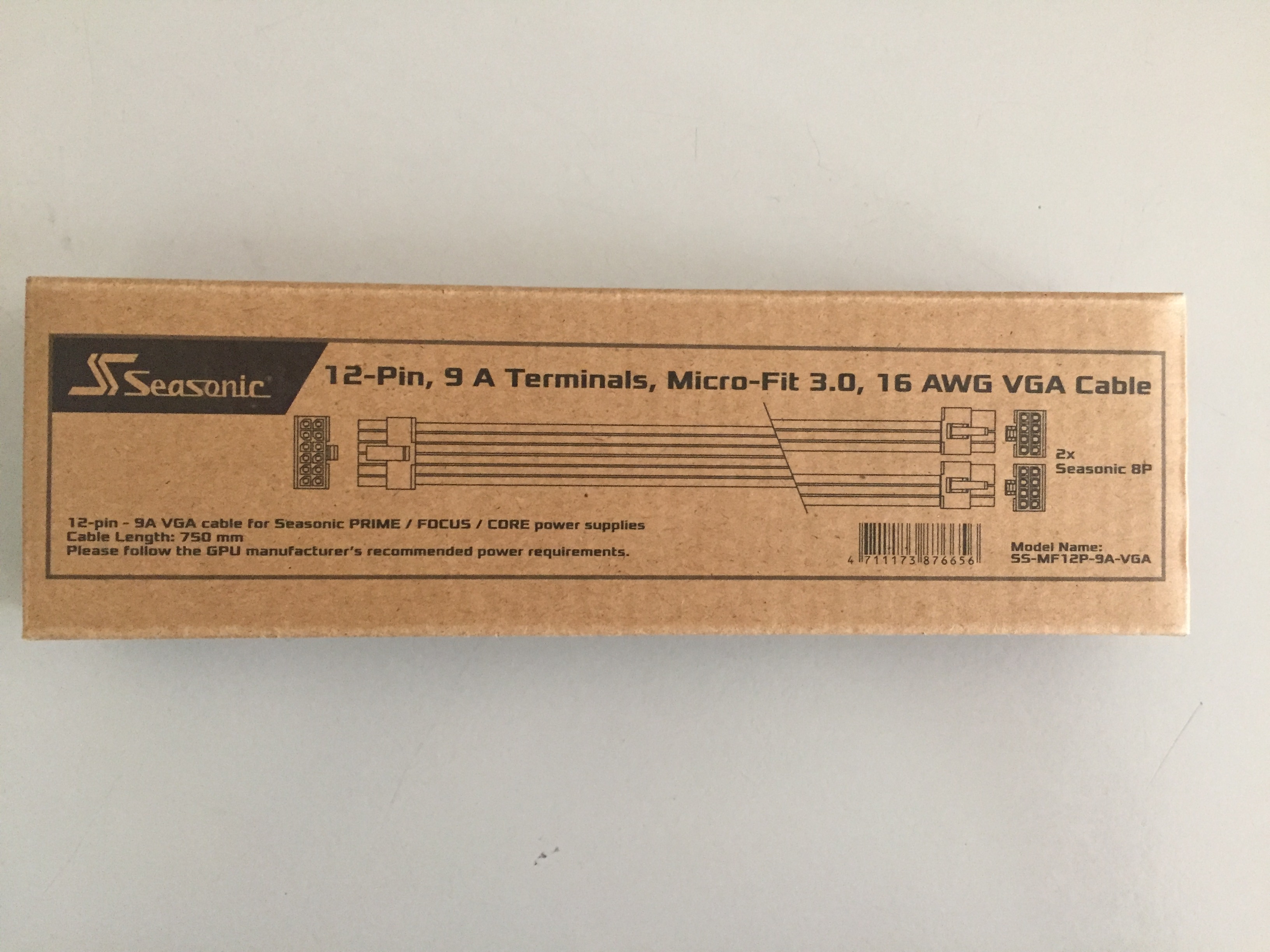

Ich habe ein Seasonic Prime TX-850 Netzteil und hab dem offiziellen Partner für Europa eine Mail geschickt, dass ich für meine 4090er Karte ein Adapterkabel benötige.
Als Antwort schickte man mir dieses Bild mit der Frage ob dies das richtige Kabel ist.
Könnt ihr mir hier bitte helfen und sagen ob das Kabel das passende ist?
Vielen Dank

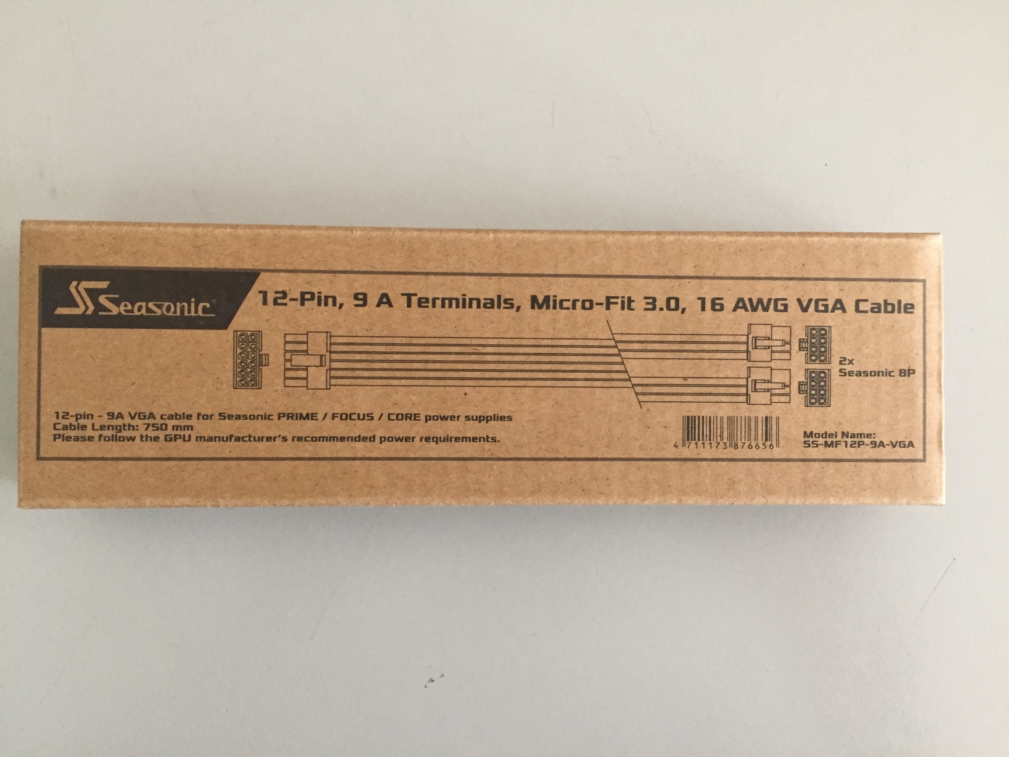

Vielen Dank

Das ist wohl für die 3000er Serie. Das richtige Kabel müsste 12+4 Pin sein.moTiv8 schrieb:Ich habe ein Seasonic Prime TX-850 Netzteil und hab dem offiziellen Partner für Europa eine Mail geschickt, dass ich für meine 4090er Karte ein Adapterkabel benötige.
Vielen Dank

Ist das Alte ohne die 4 Sense Pins. Das funktioniert nicht bei der 4090/4080moTiv8 schrieb:Könnt ihr mir hier bitte helfen und sagen ob das Kabel das passende ist?
Vielen Dank
Vielen Dank für Deine Antwort.iSteven schrieb:Das ist wohl für die 3000er Serie. Das richtige Kabel müsste 12+4 Pin sein.
Hat von euch jemand die genaue Produktbezeichnung des Adapters für ein Prime Seasonic Netzteil?
