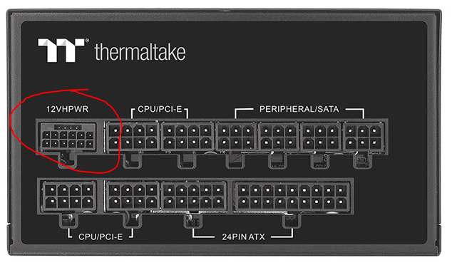

Ist das nicht einfach der 12VHPWR Anschluss? Also der gleiche wie bei den Grafikkarten?xexex schrieb:aber bitte nicht schon wieder wie auf dem Bild, mit einer proprietären Steckerlösung.

solang es keine pcie5 graka ist, funktionieren die lösungen der markennetzteilhersteller mit deren typischen anschlüssen auf der einen und 12vhpwr auf der anderen seite doch genauso. wieso ziehst du da so ne hart grenze?xexex schrieb:Auch wenn es an sich eine interessant Lösung für Modder ist, macht sie nur Sinn sobald "echte" ATX3.0 Netzteile mit echten 12VHPWR Kabeln breit verfügbar sind.

Hoffen würde ich das, die Arretierung sieht für mich aber seltsam aus.zeaK schrieb:Ist das nicht einfach der 12VHPWR Anschluss? Also der gleiche wie bei den Grafikkarten?
