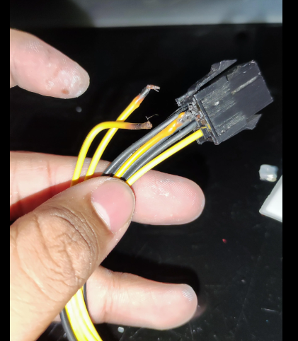

lot bricht nach mehrmaliger belastung (dran wackeln o.Ä.)
Alle Weichlote haben prinzipbedingt einen niedrigen Schmelzpunkt und damit eine hohe homologe Temperatur. Sie kriechen bei Belastung und sind damit mechanisch nicht langzeitstabil.
Deshalb ist Thermal Cycling auch einer der Hauptausfallursachen bei Leiterplatten - die wiederholten warm-kalt-Zyklen sorgen durch unterschiedliche Wärmeausdehnungskoeffizienten für mechanische Belastung und irgendwann versagt die Lötstelle.
Bei Kabeln und Steckern ist ja jedem klar, dass die mechanischen Belastungen ausgesetzt sind, insofern eigentlich ziemlich peinlich für Nvidia, dass so ein Pfusch-Adapter einer so teuren Karte beiliegt.
Bin mir ziemlich sicher, dass genau das in einigen der berichteten Fälle auch der Grund sein wird, es wurde schließlich berichtet, dass das Problem oft erst nach mehrmaligem Ein- und Ausstecken aufgetreten ist. Und wenn es mal früher auftrat, war es wahrscheinlich einfach eine kalte Lötstelle - auch was, was bei Quetschverbindungen nicht passieren kann.
An Kabeln löten ist was, was man als Bastler privat machen kann, dann weiß man ja, dass man seinen Pfusch mechanisch nicht zu sehr beanspruchen darf, professionell ist das aber nicht und ich würde sowas nicht verkaufen wollen, da ich dann auch irgendwo für meinen Pfusch haftbar gemacht werden kann.
