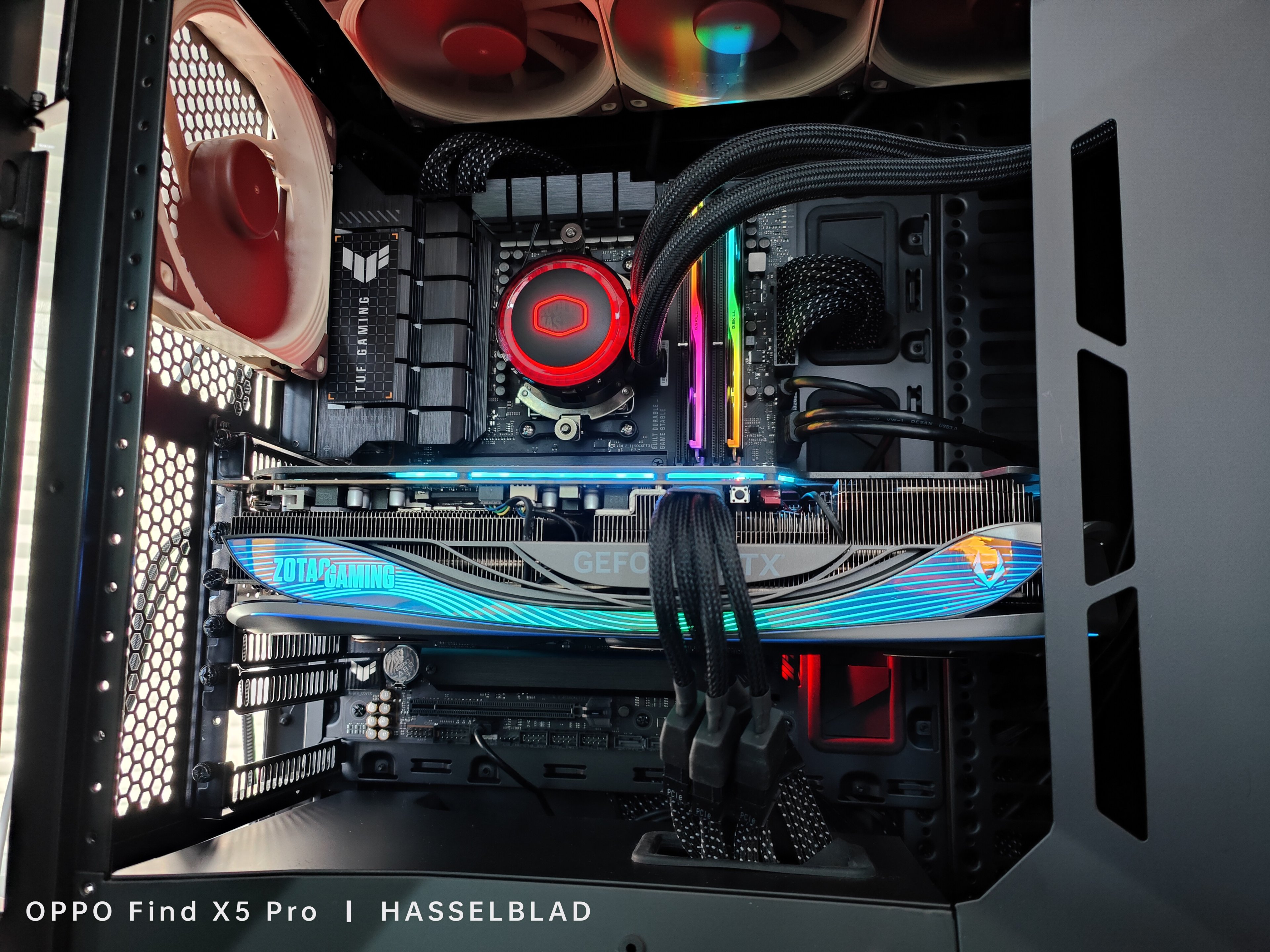

So, 4090 eingebaut auch (noch) mit Adapter. Neues NT mit nativem High Power Stecker ist bereits bestellt.
Im C700P war der Einbau gar kein Problem. Weder die Größe der Karte, noch mit den Adaptern gab es irgendein Problem. Der Adapter rastet sauber in der GPU ein und es gibt auch kein brutales Kabel Wirrwarr.
Ich bin froh damals das Gehäuse gekauft zu haben.
