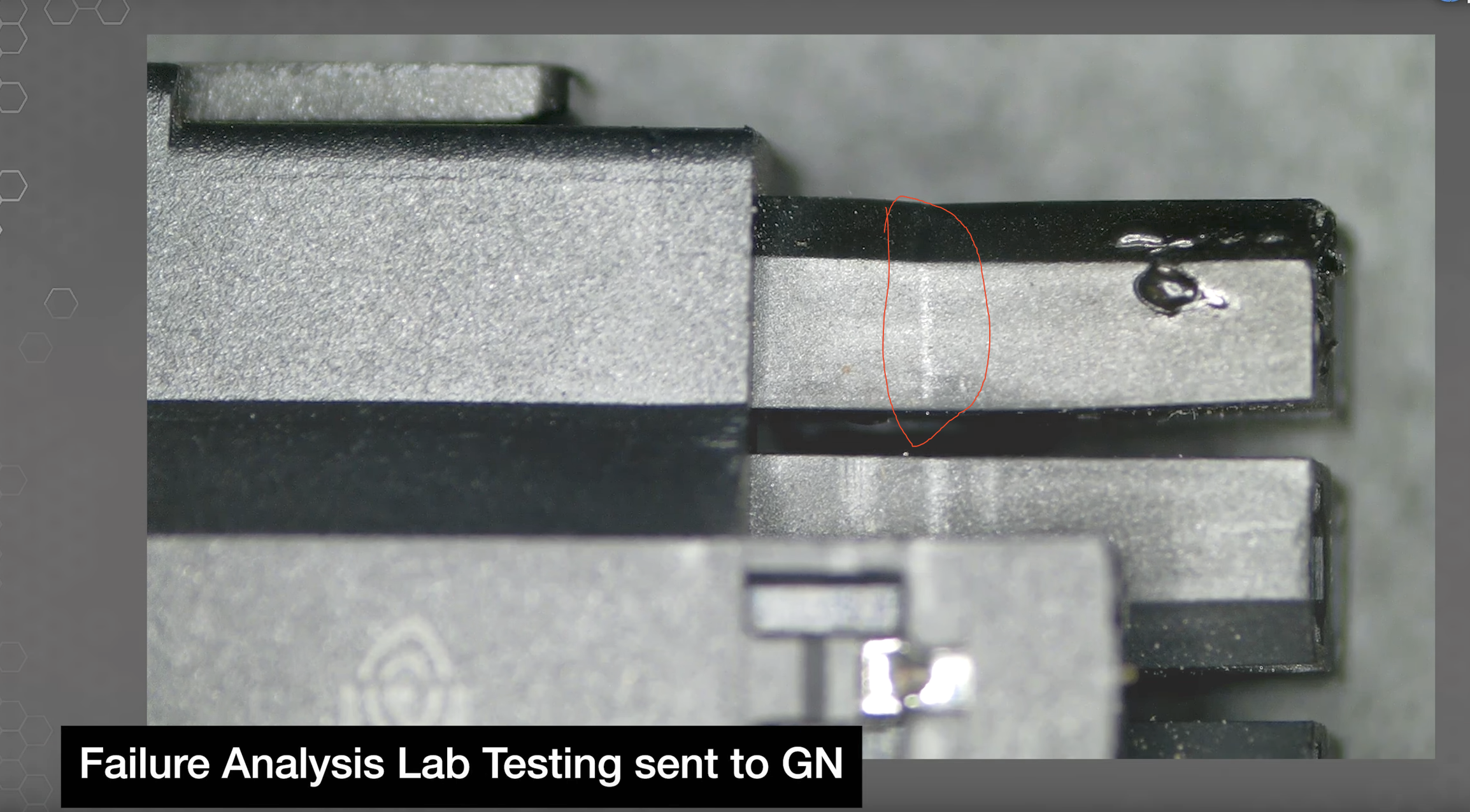

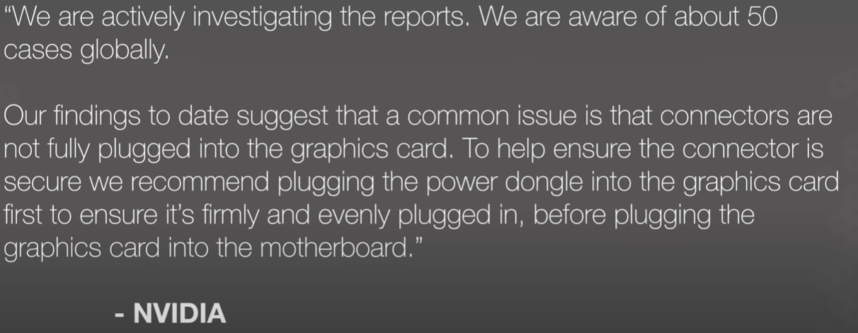

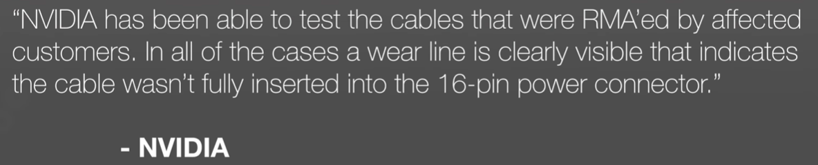

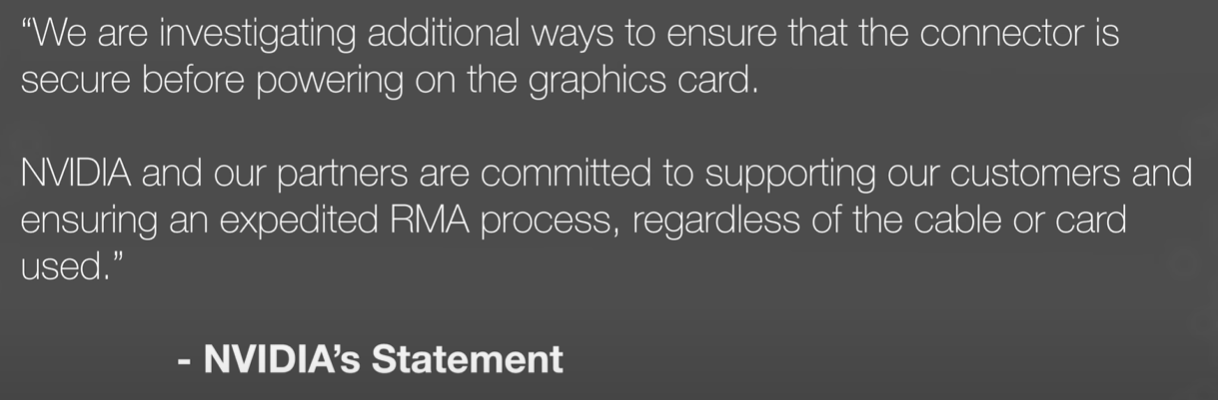

GN hat ein offizielles Statement von Nvidia bekommen:
Reaktionen: Sombatezib, t3chn0 und Jan
@Triklopius
Du hast anscheinend das Video nicht angeschaut...
Er sagt, dass Großteil der Fehler auf Benutzerfehler zurückzuführen ist, und das konnte er auch Anhand von Markierungen/Bildern belegen. Durch die Erhitzung gab es eindeutige Markierungen am Adapter.
Aber auch Verschleiß und Oxidation wurde als Ursache genannt und es war sogar bei einem Beispiel den die von ihren Zuschauern zugeschickt bekamen der Fall (Fremdkörper im Stecker), welche zu erhöhtem Widerstand führten. Nur ist es aktuell bei kaum Jemandem aus diesem Grund passiert.
Auch die nvidia Statements bestätigen das Ganze.
