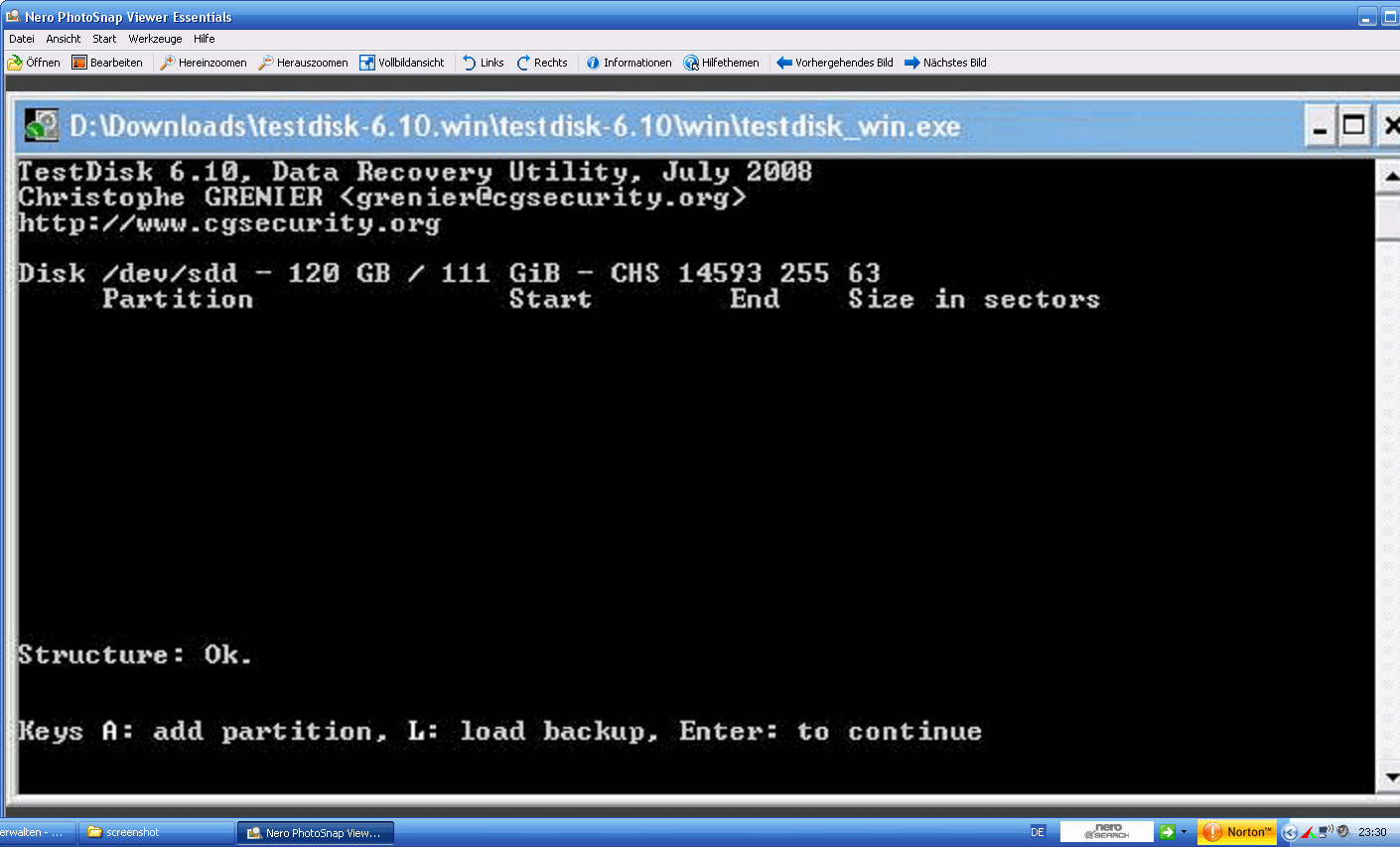

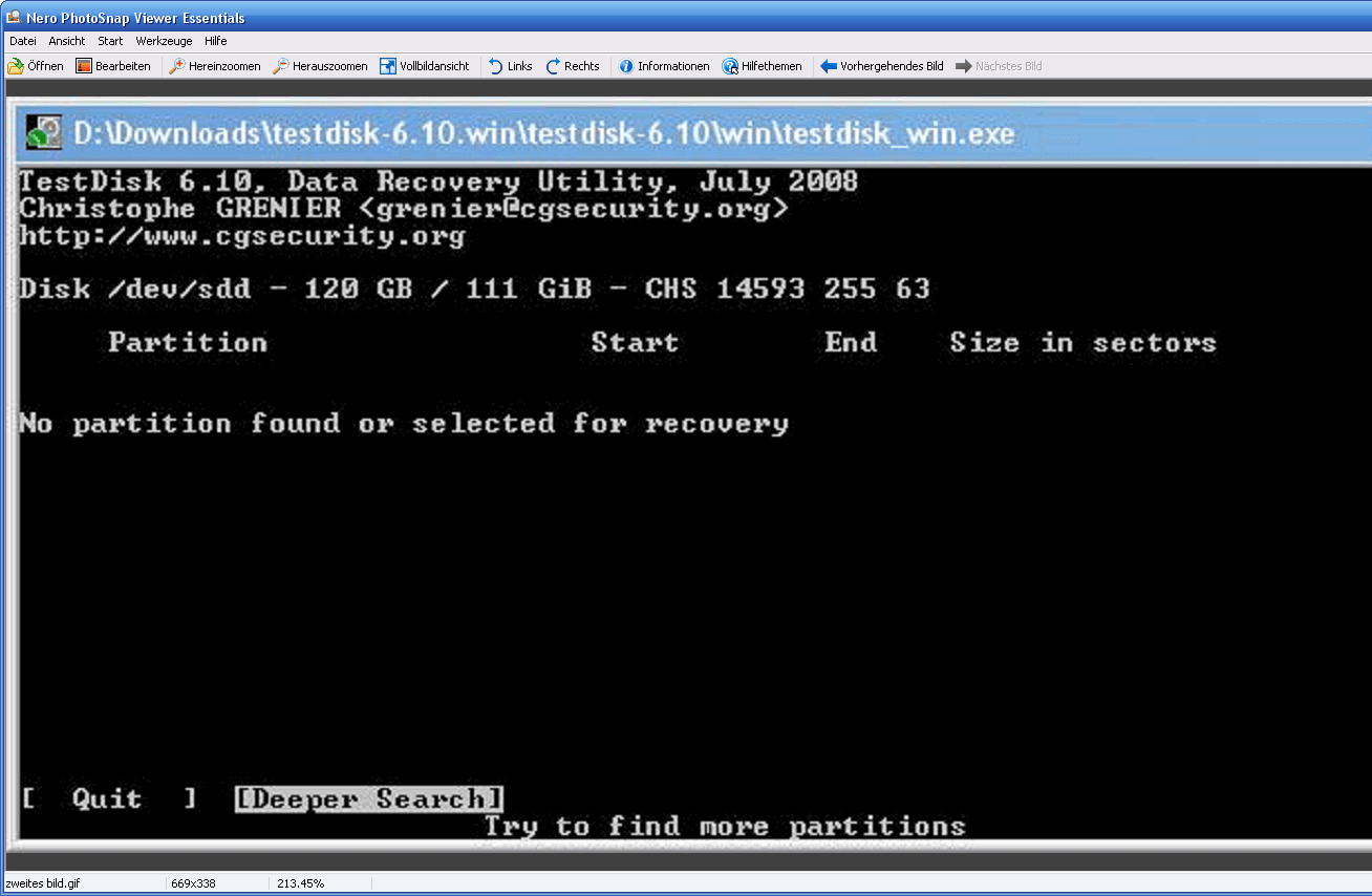

hi fiona das screenshot programm hate was.
so im anhang sind die bilder bis zum deeper search

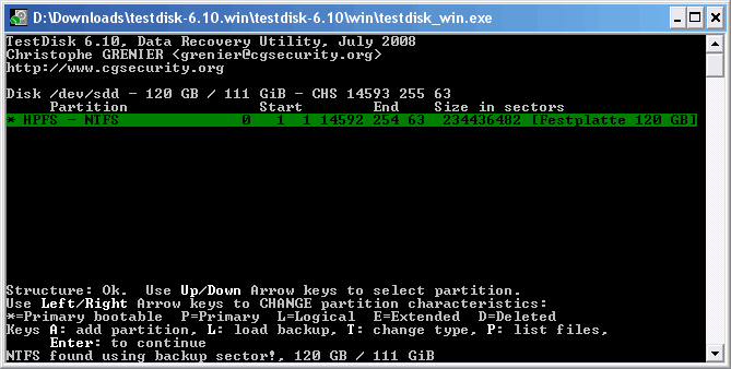

Ich weiß nicht, o du nach der tieferen Suche deine Partition markiert und p gedrück hattest?
Hattest du dene Daten gesehen?
Wenn ja stelle die wieder her, wenn nein, teile es mit.
Ich gehe von diesem Screen aus;
https://www.computerbase.de/forum/attachments/2008-11-12_232819-gif.117082/
* (Stern) ist für primär, aktiv und bootfähig und kannst du mit dem Links oder Rechtspfeil auf der Tastatur setzen. Wenn du von der nicht bootest, setze die auf nur P für primär.
Siehst du ganz links bei der Partition.
Bestätige dann mit Enter.
Gehe auf [Write].
Bestätige dort mit Enter, y und Ok.

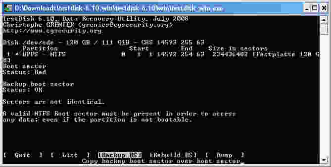

Bei dir ist der Bootsektor defekt.
Daher erscheint dort ein Menü Boot.
Bestätige dort nur mit Backup BS.
Beende Testdisk und starte den Computer neu.

computer neu gestartet selbes problem wie vorher unformatiert status.
neu-2-jpg.117136
neu-jpg.117135
so habe jetzt nocheinmal alles wiederholt nur habe ich jetzt diese externe festplatte als p für primär gekennzeichnet ,
117159

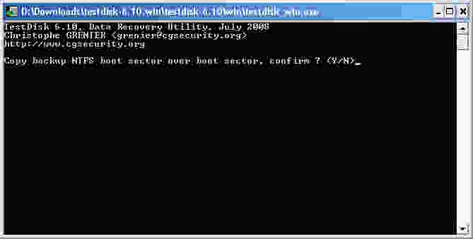

danach write und y für yes danach back up BS
und da ist nochmals eine frage aufgetaucht siehe screen ???????????? mit url:
117160
was soll ich in diesem fall anklicken????

Einfach beim bereits markierten Backup BS.
Teile es mal mit.

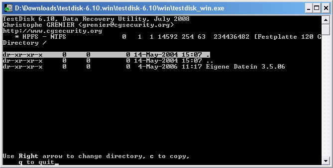

Überprüfe vorher aber mal ob bei List deine Daten angezeigt werden.
Zurück kommst du mit q für Quit drücken.

Ist nur der Ordner Eigende Dateien.
Im Fall sichere den mal mit Testdisk.
Infos zum Kopieren hier;
Wenn du p drückst und bei einer FAT/NTFS-Partition eine Daten siehst, kannst du eine Datei oder Ordner markieren und c für copy drücken.
Wenn du nur den einzelnen Punkt markierst, kannst du das ganzes Laufwerk kopieren.
Dann wirst du nach dem Pfad gefragt. wenn du auf die zwei Punkte gehst, kommst du immer ein Ordner höher bis du deine Festplatten siehst.
Dort kannst du auch eine andere Festplatte auswählen.
Mit dem Links oder Rechtspfeil kannst du in einen Ordner gehen.
Wenn du dann mit y bestätigst, fängt Testdisk an zu kopieren.
