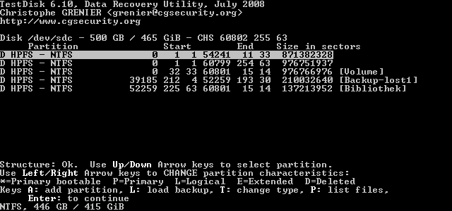

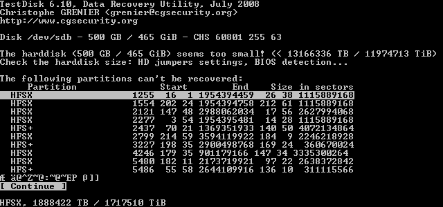

Ich habe eine 500 Gig externe Festplatte mit ursprünglich 3 Partitionen (2 NTFS + 1 Fat32). Ich wollte die FAT32 Partition mit ursprünglich 2 Gig auf 100 Gig vergrößern. Das war auch das kleinere Problem. Ich habe die Partition gelöscht. Eine der NTFS (ursprünglich 400 Gig) um 100 Gig verkleinert und dann den unpartitionierten Bereich partitioniert. Da es mir nicht möglich war (warum auch immer?) die 100 Gig direkt als FAT32 Partition zu erstellen, habe ich sie eben auch in NTFS erstellt. Daraufhin wollte ich diese mit dem Programm "FAT32Formatter" (vielleicht kennt ihr das ?) formatieren. Da ich nicht mit dem Programm zurecht gekomen bin habe ich aus versehen den Button "Initialize drive" geklickt. Und als ich auf meinen Arbeitsplatz schaue existiert nun plötzlich eine vollkommen leere 500 Gig NTSF Partition (schei...!!!).
Was habe ich bisher unternommen?: Euer Forum gefunden, gelesen, studiert,...
Testdisc ausgeführt. 1. Durchlauf keine (bzw. nur die ganze leere Platte) Partitionen gefunden. 2. Durchlauf (deepscann) wurden alle drei Partitionen gefunden + die Backup der MFT (?). Ich habe die 100 Gig Partition (laut Anleitung) wieder hergestellt (die war ja ursprünglich auch leer, also kein Problem).:rolleyes:
Daraufhin erschien auch wieder (zusammen) meine Partition "Biblilothek" die ursprünglich immer schon da war.
Dann habe ich erst einmal, nachdem ich nicht mehr richtig weiter wußte meine 1oo Gig Part. in Backup-lost1 umbenannt und mit "photorec" meine Dateien gesichert, die ich dort ablegen habe lassen. Das hat aber nicht ausgereicht (habe das "volle Programm" gefahren") und nach einem knappen Tag war die Platte voll und ich habe noch insgesamt zwei weitere Pfade (auf einer anderen Wechselplatte) angegeben wo die Daten hinüber kopiert wurden.
Nun, nach 2 Tagen "dauerlauf" meines Laptop,s hatte ich keinen Speicherplatz mehr zur Verfügung und habe die Sicherung (genervt) abgebrochen,...Dateien sind meines Erachtens genug gesichert worden. Schon alleine weil "photorec" warscheinlich die 100-Gig Part., bzw. auch die "Bibliothek" beim 2. und 3. Speicherort auch noch mit hergestellt hat (?).
Jedenfalls habe ich dann gestern versucht das Backup der MFt (?) wieder herzustellen und anscheinend habe ich was falsch gemacht ??? Ich weiß nicht genau? Jedenfalls hat sich nix getan? Ich kann nicht mal mit Sicherheit sagen ob ich nicht diese MFT (?) gespeichert habe, echt keine Ahnung mehr, war immer schon sehr spät und Nerv, Konzentration,...ect.

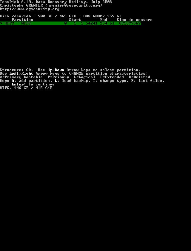

Bei deiner ersten Partition stimmt die Geometrie nicht?
Im Fall scanne mal deine Festplatte mit Partition Table Type None (dauert) und prüfe mal ob noch mehr Partitionen gefunden werden.
Überprüfe die im Fall auf deine Daten.

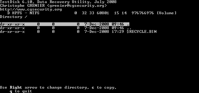

Bei der ersten Partition (ohne Namen) werden mir keine Dateien angezeigt. Da heißt es nur Filesystem seems damaged. Bei der mit Bezeichnung "Volume" wird mir nur der recycle.bin angezeigt.
(siehe auch screenshots)
Hmmm,.. Na ja, einmal werden 445 Gig angezeigt, bei der anderen 500Gig. Also die unterschiedliche Größe lässt darauf schließen denke ich mal. Ich hatte Ursprünglich:
-400Gig (Bezeichnung = "Westbackup", dann verkleinert auf 300Gig)
-2Gig FAT32 (Bezeichnung "schihuserver", dann vergrößert auf 100Gig Ntfs)
-der Rest, also so um die 75Gig (mit Bezeichnung= "Bibliothek", die unverändert blieb)

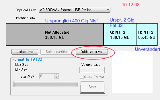

Nach dem verhängnisvollen klick auf "initialize drive" bei fat32formatter gab es nur noch "Volume" mit 500 Gig, Ntfs, Leere Part. auf dem Arbeitsplatz.
Die "Bibliothek" , die habe ich aber, nachdem die Dateien bei "testdisc" angezeigt wurden (beim deeper scann), wie gesagt wieder hergestellt.
Betroffen sind/ist demnach nur die "Patition" Westbackup (die ist nicht mehr zu finden) und die Part. schihuserver, die auch nicht mehr zu finden ist, aber bei der ist,s egal, die habe ich vorher schon leer gemacht, also bevor ich aus 2 Gig 100 gemacht hatte.
Ich hoffe ich schreibe das nicht zu verwirrend auf?, Bitte entschuldige, sollte es so sein (?)

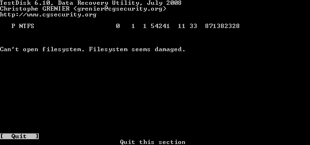

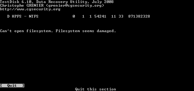

Wenn ein 'Filesystem seems damaged ...' kommt, kann es nicht gelesen werden und bedeutet einen logischen oder auch physikalischen Defekt.
Hier bietet sich ein chkdsk <Laufwerk>: /v >c:\ErrorLog.txt (/v steht für verbose) an, hier wird nur lesend auf das Filesystem zugegriffen und in der Datei ErrorLog.txt sollten Fehler zu finden sein. Ein chkdsk geht natürlich nur, wenn dem Laufwerk noch ein Laufwerksbuchstaben zugewiesen wird.

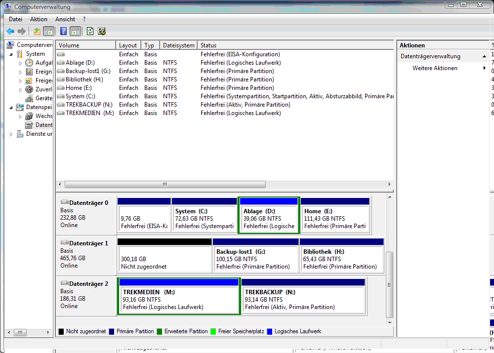

Hallo Mueli und auch Fiona, wenn anwesend.
Danke für deine/eure Antwort. Hmmm,.. also ich weiß nicht ob sich was "überlappt". vielleicht könnt Ihr das anhand der Screenshots besser beurteilen?

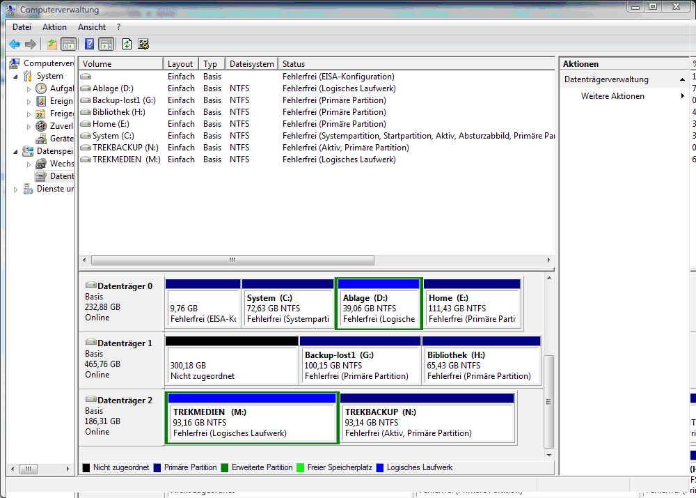

Ich gebe mal einen Screenshot der Datenträgerverwaltung mit an.
Es handelt sich um den Datenträger 1:
Dort werden alle 3 Part. (bzw. zwei und ein nicht zugeordneter Bereich) angezeigt. Die Größe der 2 Partitionen, sowie auch die 300 Gig des nicht zugeordneten Bereichs stimmen exakt.

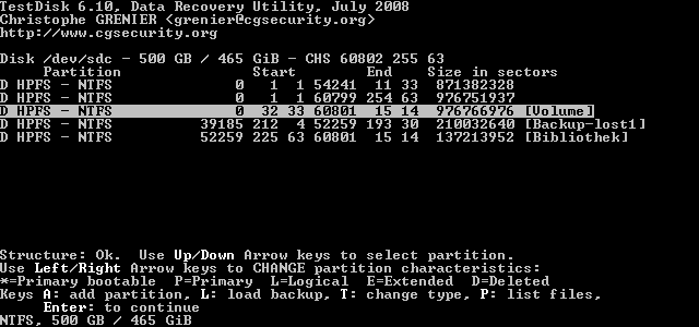

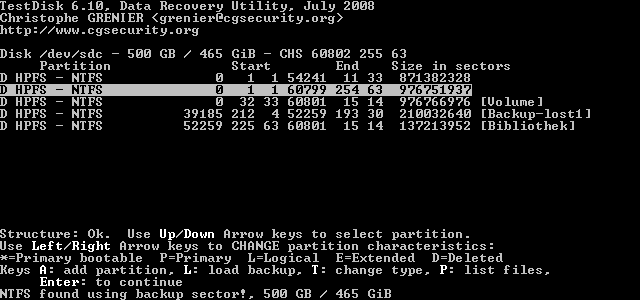

Die 300 Gig "war mal "Westbackup" in Testdisc nur als Volume und mit "filesystem damaged",... angezeigt....

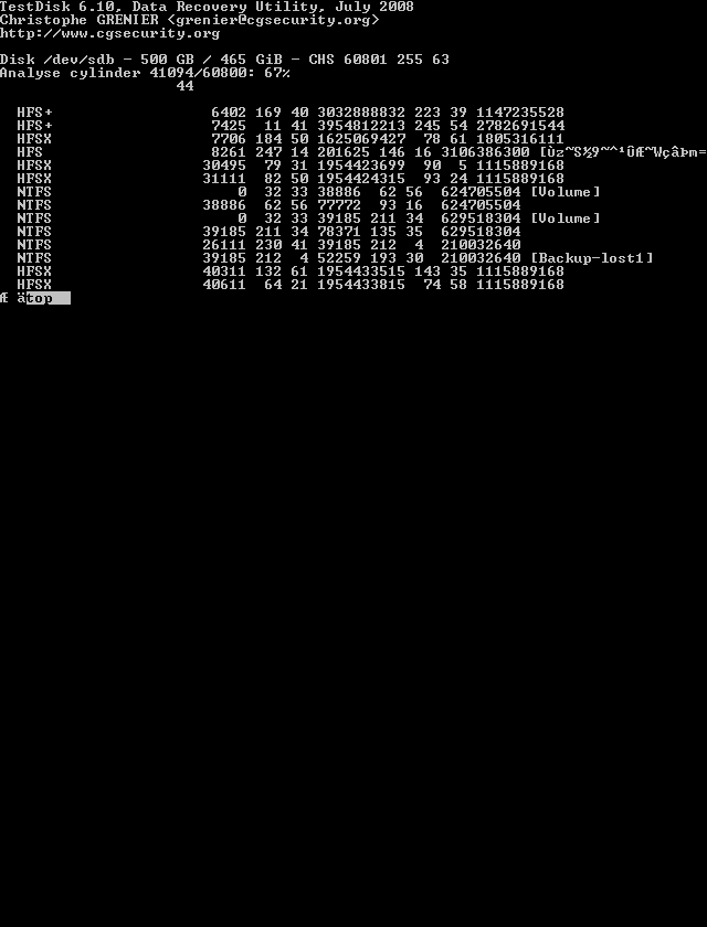

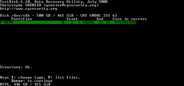

Nun, jedenfalls wollte ich mich nur kurz melden und schreiben, dass nun nach quickscann (Non Partition), der deepscann schon seit ca 18 Std. (!) läuft und dass nach ca 55% jetzt die ersten Partitionen aufgetaucht sind. Vorher nur Zahlenreihen (was auch immer das sein soll?)
Allerdings sehe ich hier "Volume" auch doppelt (?):freak:
Ich gebe desweiteren noch die Screenshots des quickscann, sowie auch den jetzigen Stand des deepscann mit bei.
Ich melde mich wieder wenn der deepscann abgeschlossen ist.

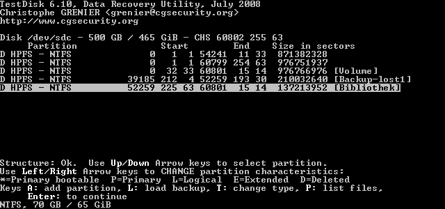

Eine Suche in Testdisk kann man leider nicht abspeichern um ihn später weiterverwenden zu können.
Die Geometry wird, soweit man das mit den bisherigen Screens beurteilen kann, schon richtig erkannt, eine Suche mit Partitiontype None mach daher keinen Sinn.
Womit hast Du eigentlich die Partitionen in der Größe geändert? In der Datenträgerverwaltung wird der nicht zugeordnete Bereich mit etwa 300GB angezeigt, es wird in den von Testdisk erstellten Bilder die erste Partition hingegen mit etwa 435GB ermittelt. Mit den anderen gefundenen Partitionen von 100GB und etwa 67GB wird das maximum der Disk von 465 GB gesprengt, da müssen sich Partitionseinträge überlappen und sie tun es auch. Es ist also offensichtlich die Größenveränderung 'in die Hose' gegangen.
Mache nochmal eine Analyse mit Partitionstype Intel und poste den Screen direkt nach der Analyse (Quick Search steht dann unten als Menüpunkt), dies spiegelt die momentane Partitionstabelle wieder. Wenn Du dann Quick Search durchgeführt hast mache mal in jeder Zeile (auch wenn nicht alle Sinn machen) p und teile dann das Ergebnis mit, es müssen keine PICs sein. Aus diesen Screens heraus kannst mittels c (copy files) schon mal Daten sichern.
Einem nicht zugeordneten Bereich kannst Du keinen Laufwerksbuchstaben zuordnen und damit auch chkdsk laufen lassen.
Man kann mit Testdisk auch etwas tricksen, indem man probiert, dem zugeordneten Bereich einen Partitiontstyp zuzuordnen, das geht im Menü Advanced. Ferner kann man ganze Partitionen erstellen, aber da wir nicht wissen, wie weit die Größenänderung überhaupt abgearbeitet wurde, Evt. ist es nötig die alte Partitionierung manuell wieder herzustellen.
Testdisk führt alle Schritte virtuell aus, solange kein Write mit Bestätigung durchgeführt wird, werden auf der Disk keine Daten geändert also nichts geschrieben (ist das oberste Gebot bei der Datenrettung).
Man kann mit Testdisk, wenn man unter den Options alle Features frei schaltet, die Bootsektoren sichern. Man kann die aktuelle Partitionstabelle mit Backup nach Analyse in ein File schreiben. Wenn Du nicht sicher bist, solltest Du ein Image der Disk erstellen, erfordert natürlich etwas Platz, eröffnet aber die Möglichkeit Veränderungen auf die Disk zu schreiben (man hat ja ein Backup).

So, nun ist der scann mit "non type" endlich beendet (hat ca 26 Std. gedauert!) Ich gönne jetzt meinem Rechner mal ne Pause. Beim jetzigen Scann hat er eine ellenlange Liste aufgeführt was nicht wieder hergestellt werden kann. Es waren aber nur Zahlen und keine Patitionen wie beim letzten screenshot (nach ca. 68%) zu sehen dabei (Gott sei Dank!?!).
Die Partitionen habe ich vorher über die Datenträgerverwaltung gemacht. Ist aber schon länger her. Ich wollte ja nur meine Fat32 Part. vergrößern weil ich mehr Platz benötigte und ich nur ein Fat32 Laufwerk mit meiner Dyn DNS über die Fritzbox ansprechen kann,...
,... Der GAU fand ja eben erst mit dem "blöden" fat32formatter.exe beim unsinnigen klick auf "initialize drive" statt (hatte ich ja schon geschrieben).
Vor dem Zeitpunkt war noch alles in Ordnung. Alle drei Part. waren NTSF. Ich vermute dass der "fat32formatter" einfach eine neue Partition in gesamter Plattengröße "drüber gelegt" hat. Nachdem ich "Bibliothek wieder hergestellt hatte erschien auch die 100 Gig Ntfs Part. wieder.

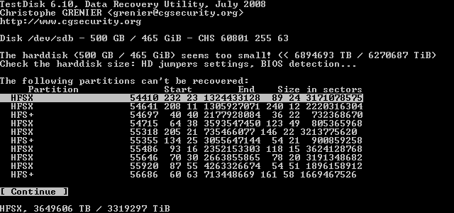

An deinen Screen werden nur HFS-Partitionen angezeigt die nicht widerhergestellt werden können.
Wichtig wären die Infos vom Ergebnis nach der tieferen Suche wenn du am letzten Screen bei Proceed bestätigst.

Nein, wie ich schon geschrieben hatte (?) wurden nach dem "deepscann" als ich ganz runter gescrollt hatte nur diese HFS (mit und ohne+) angezeigt. Also alles eben was nicht wiederhergestellt werden kann. Keine meiner Partitionen, bzw. nicht zugeordnete Bereiche.

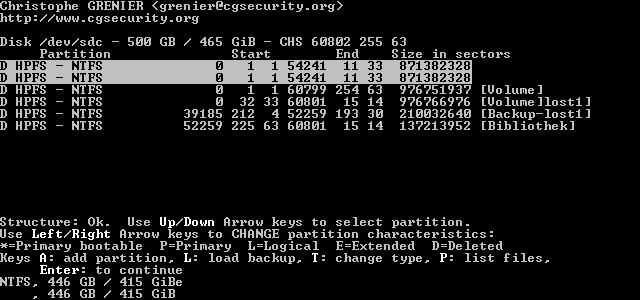

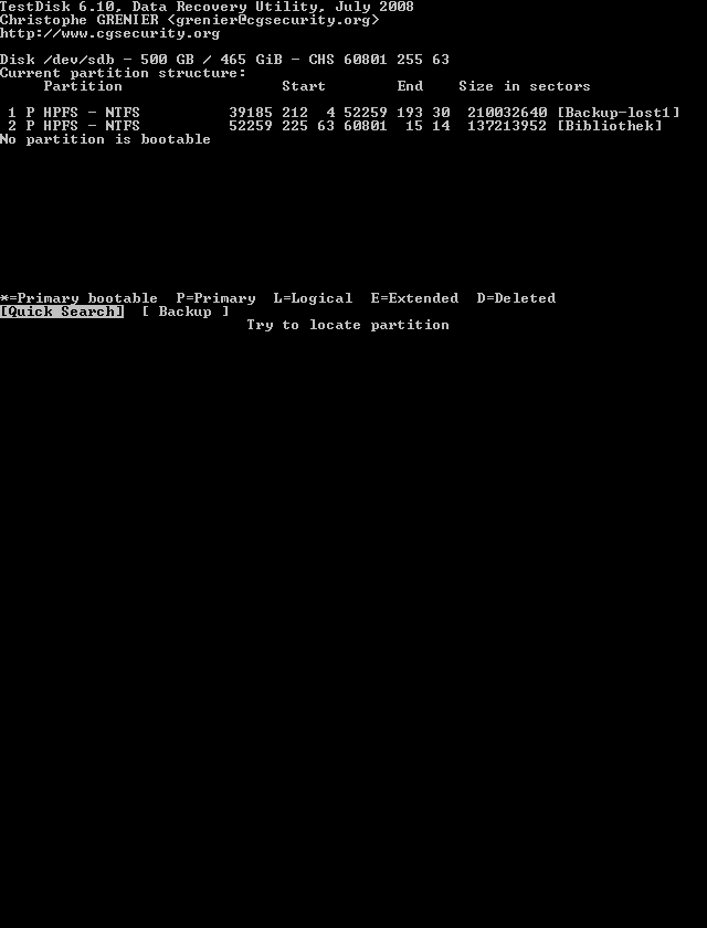

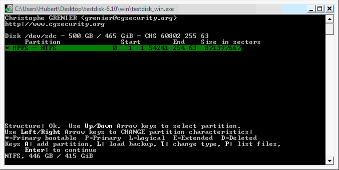

Ich habe das nun nochmals mit intel analysieren lassen, wie gewünscht habe ich vor und nach quickserch einen screenshot gemacht.
Du wolltest nur den ersten haben. Ich hänge trotzem beide mit an. Vor quicksearch zeigt es mir die beiden Part. an (die ich ja schon wieder habe). Es wird mir nach quicksearch nur die gesammte Platte angezeigt. Der unzugeordnete Bereich um den es mir ja geht nicht. Was du mit P setzten meinst, betrifft in dem Falle ja nur "Primäre Partition" setzen (sagt jedenfalls das Progr. ?). Ich kann hierraus keine Daten anzeigen lassen mit P. Das war v. Anfang an so. Nur nach "deepsearch" werden mir auch die Partitionen angezeigt. Bzw. auch das "Volume" wo mir gesagt wird, das "filesystem seems dammaged" ist.
Nun bin ich mir nicht sicher ob du meintest ich soll die Platte auf P stellen (und dann auf write bestätigen)? und erst dann nochmal versuchen mit P Dateien anzeigen zu lassen? Ich habe nicht auf write bestätigt (sicherheitshalber:))
Ok, geh jetzt ins Bett. Ich war den ganzen Tag/Nacht nicht zuhause und habe erst gegen 24 Uhr zeit gefunden mich um mein Problem zu kümmern. Sorry dass sich meine Antworten so lange hinziehen, bin im Mom. ziemlich eingespannt,...
Mit P (list files) meine ich die Einsicht ins Filesystem, damit erhält man die Information, ob das Filesystem intakt ist oder eben nicht gelesen werden kann. Das sollte zur Sicherheit mit jeder Zeile im letzten Screen gemacht werden, jede Zeile repräsentiert eine eingetragene / gefundene Partition (sie können auch von älteren Partitionierungen stammen). Führe nach dem letzten Bild auch nochmal Deeper Search aus und wiederhole die Einsicht in jede Partition mittels p (list files), besonders wenn Du ein anderes Scan-Ergebnis wie nach dem Quick Search erhalten hast.
Bei den beiden hinteren Partitionen wurden die Größenänderungen jedenfalls schon vollzogen, bei der ersten ist es jedenfalls gescheitert, sie steht aktuell nicht in der Partitionstabelle.

Also: 1. bei quicksearch (intel) bekomme ich die beiden Partitionen die ja schon wieder da sind. sonst nix.
2. Bei deepsearch (alles intel) bekomme ich :
  • a, eine Partition ohne Bezeichnung (bei P) mit "filesytem seems damaged"
  • b, eine "Backup Partition" (bei P, mit "filesytem seems damaged")
  • c, eine Partition (welche wahrscheinlich mal meine "Westbackup" war und die ich brauche), mit Bezeichnung "Volume" (bei P, auch mit "filesytem seems damaged")
  • d, die Partition "Backup-lost1" die ich schon habe (ca. 100 Gig), wo mir auch Dateien angezeigt wurden
  • e, Die Partition "Bibliothek" (gleiches Ergebnis wie "Backup-lost1"

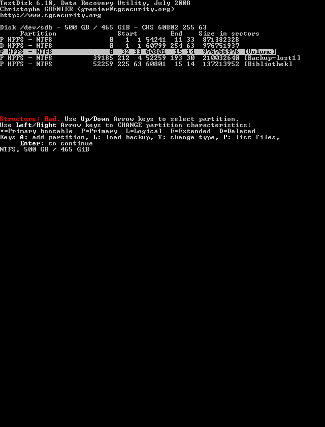

Wenn ich es richtig verstanden habe, kommt Dir bei den beiden unteren Partitionen / Zeilen ein Filesystem, bei der ersten hingegen nicht. Die Zeilen 2 und 3 machen ohnehin kein sinn.
Kannst Du Dir von der ganzen Disk ein Image erstellen? Wenn man an Partitionstabelle und den Bootsektoren manipuliert, sollte man unbedingt ein Backup haben. Die oberen drei Zeilen führen zu Überlappungen mit den zwei unteren Zeilen, es mach also keinen Sinn die drei Partitionen auf P zu setzen.
Ich könnte mir vorstellen, dass man mit dem Menüpunkt Delete alle Partitionseinträge löscht, danach gibt man die beiden hinteren (im Bild unteren) Partitionen wieder wie im Bild mit Partition-Start und -End ein. Dann müsste die erste Partition mit

Was ich machen kann, ist dass ich die Bibliothek leermache. Dann wären die Beiden letzten Partitionen leer. Die könnte ich dann schon unbesorgt löschen. Dann könnte man sich nur noch auf die Erste Part. konzentrieren. wäre das möglich?
