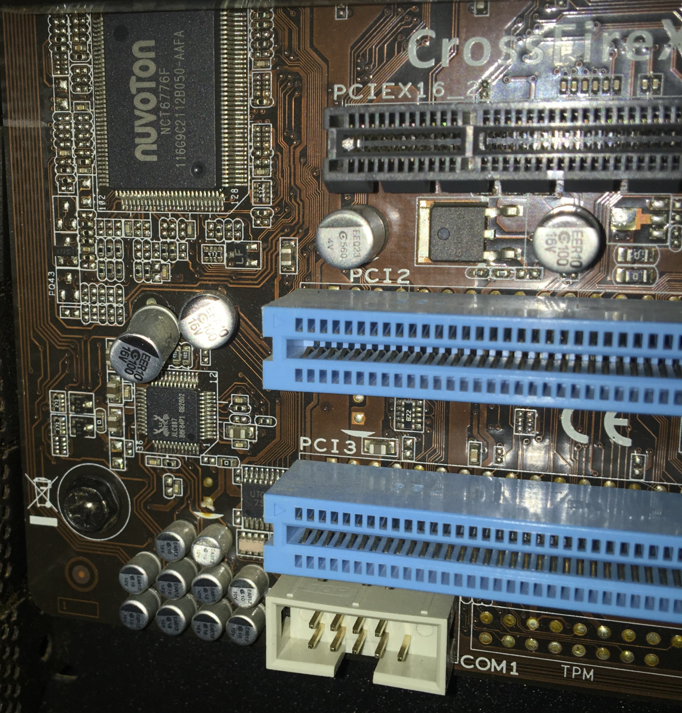

Moin Leute,
bei meinem gebraucht gekauften Asus P8Z68-V LX sind 2 Elkos kaputt, irgendwie fast abgebrochen.
Es läuft auch ohne aber ich mache mir halt schon Gedanken ob so gut ist.
Denke das die für den 2ten pcie slot sind den ich höchstwahrscheinlich eh nie nutzen werde aber man hat halt schon nen mulmiges Gefühl.
Wo bekomm ich die her?

mal ne andere Frage woran erkennst du das die Kondensatoren „defekt“ sind?
hast du Sie durchgemessen?
Daran das die Beinchen fast ab sind
Reaktionen: pedder59 und Benji18
das war am Foto nicht ganz eindeutig zu erkennen, wichtig beim einlöten ist noch die richtige polung zu beachten sonst sind die neuen auch hin.
Ja gut auf dem pic sieht mans auch nich ganz so gut, da eingebaut nich so easy.
Das bekomm ich schon hin

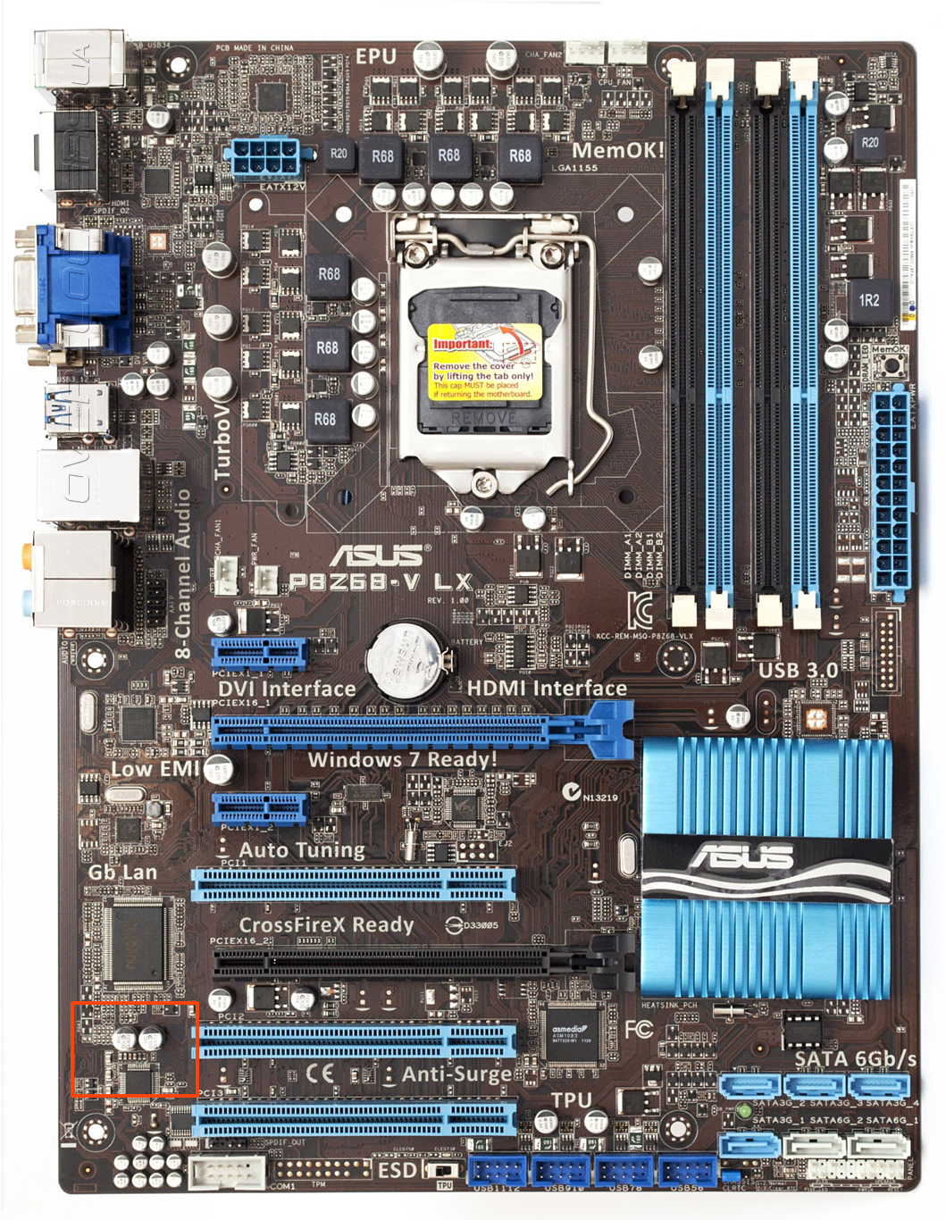

So von der Position her schauen das eher Elkos von der Onboard Soundkarte zu sein.
Die funktioniert aber einwandfrei,mic und optical sind angeschlossen und es läuft ;)
Ootical braucht die Soundkarte ja nicht, zumimdest nucht dir elkos. Die braucht man ja nur bei der Signalverstärkerkung der analogen Ausgänge vorne und hinten.
Hab noch mal nen bild gesucht und markiert
Ja aber is trotzdem nich toll wenn da was kaputt ist
kann es sein, daß die einfach nur schief eingelötet wurden
leider kann man auf Deinem Bild nichts erkennen außer das die Teile schief stehen, was aber keinen Einfluß auf die Funktion hat
Ich kann Dir aus der Praxis nur mitgeben: Diese Elkos sind vom Löten her die schlimmste Art, weil die Pads so lang unter dem Bauteil sind. Mir sind bei Dieser Bauart schon diverse Male die Pads beim Löten mit abgegangen.
elkechen schrieb:
es wird sich doch bestimmt irgendein Bastler finden,der dir die Defekten Elkos aufs Board löten kann.LG
naja das bekomm ich schon selbst hin ;)
Nein dafür lassen die sich zu viel "bewegen",also einer ist echt lose
