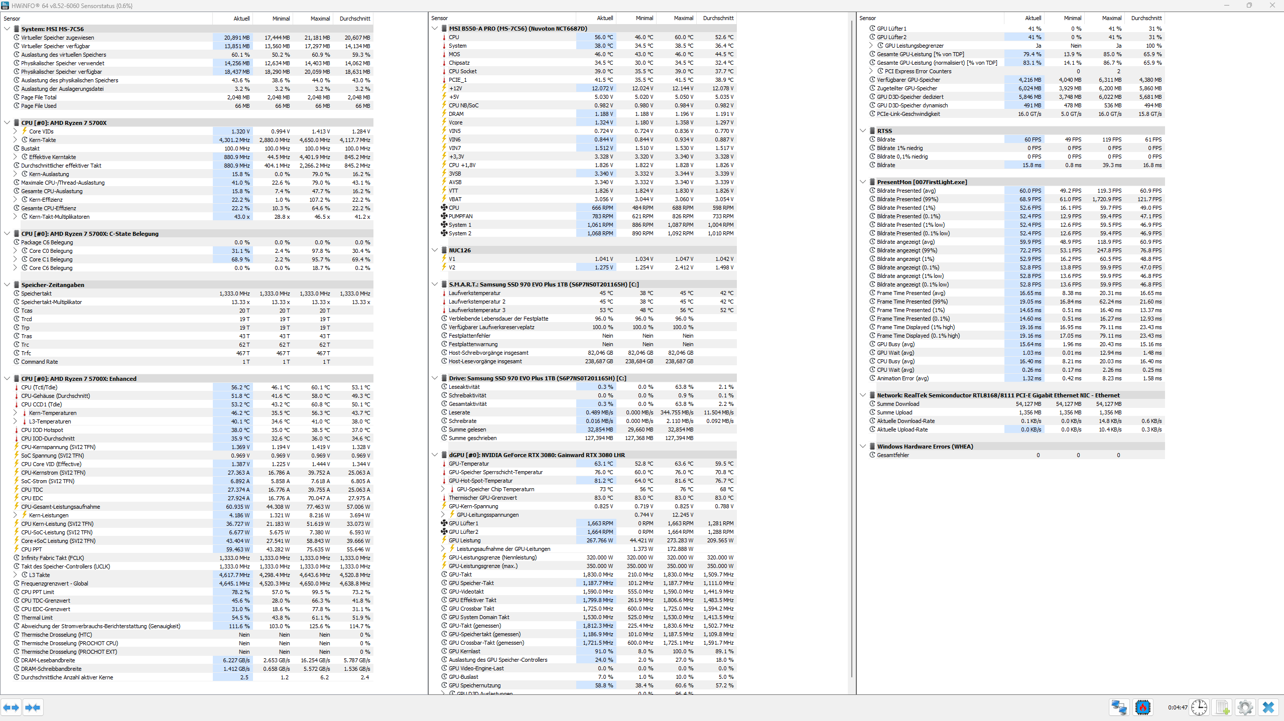

möchte gern die wlp tauschen da delta bei 20° liegt und die karte auch seit 3 jahren im betrieb ist.
hab bis auf das video klick vom user @djducky noch nichts gemacht.
hallo,
da wie o.g. die karte schon seit über 3 jahren im einsatz ist und ich grade die cpu wlp getauscht habe, wollte ich auch an die gpu wlp gehen. da ich noch nie eine gpu geöffnet habe, wollteich nachfragen ob ich die pads auch tauschen muss oder es besser sollte? wenn ja, wo finde ich passende pads für meine gpu?
habe mal die werte von hwinfo als anhang gemacht, ist von 007 first light, die eröffnungszene bzw. der anfang im prolog.
meine 3080 habe ich auch undervoltet auf 825 1800.
bevor ich da dran gehe, wollte ich sicherheitshalber nachfragen, nicht das mir die pads kaputt gehen und ich neue brauche? wo kann ich die passenden pads finden bzw. bestellen?
ich möchte auch noch kurz erwähnen, das ich aufgrund von gesundheitlichen erkrankungen, probleme mit entscheidungen habe und daher bitte präzisere angaben bräuchte. danke für euer verständniss
vielen dank im voraus
gruß

Die Temperaturen sind doch total unauffällig. Warum ohne Not öffnen?

Weil seine Hotspot-Temp trotz UV (immerhin ~45W weniger als Stock) schon recht hoch ist, gerade im Vergleich zur normalen. Das hohe Delta ist ein recht sicheres Anzeichen für degradierende Paste. Es muss noch nicht jetzt sofort sein, aber auf Sicht würde ich das mindestens im Auge behalten.

Es sind 18°C und das ist bei einer 3080 jetzt kein ungewöhnliches Delta. Vom TJmax von 110°C ist man meilenweit weg. Aber klar, wenn man Spaß daran hat...
Wie gesagt: Wir reden hier schon von UV auf ~275W.
Ein TJMax von 110°C sollte niemand ernsthaft anpeilen. Wenn das in nem halbwegs belüfteten Gehäuse passiert, dann ist die Pampe definitiv durch (oder Kühler / Lüfter kaputt).

Nö, du kannst dir bei 30°C aufwärts Sorgen machen. Selbst wenn man Minimal und Maximal nimmt, sind das immer noch knapp unter 30°C bei 270W.
Ohne UV würde er sich da den 90°C Hotspot nähern. Es ist noch nicht besorgniserregend, aber auch nicht optimal.

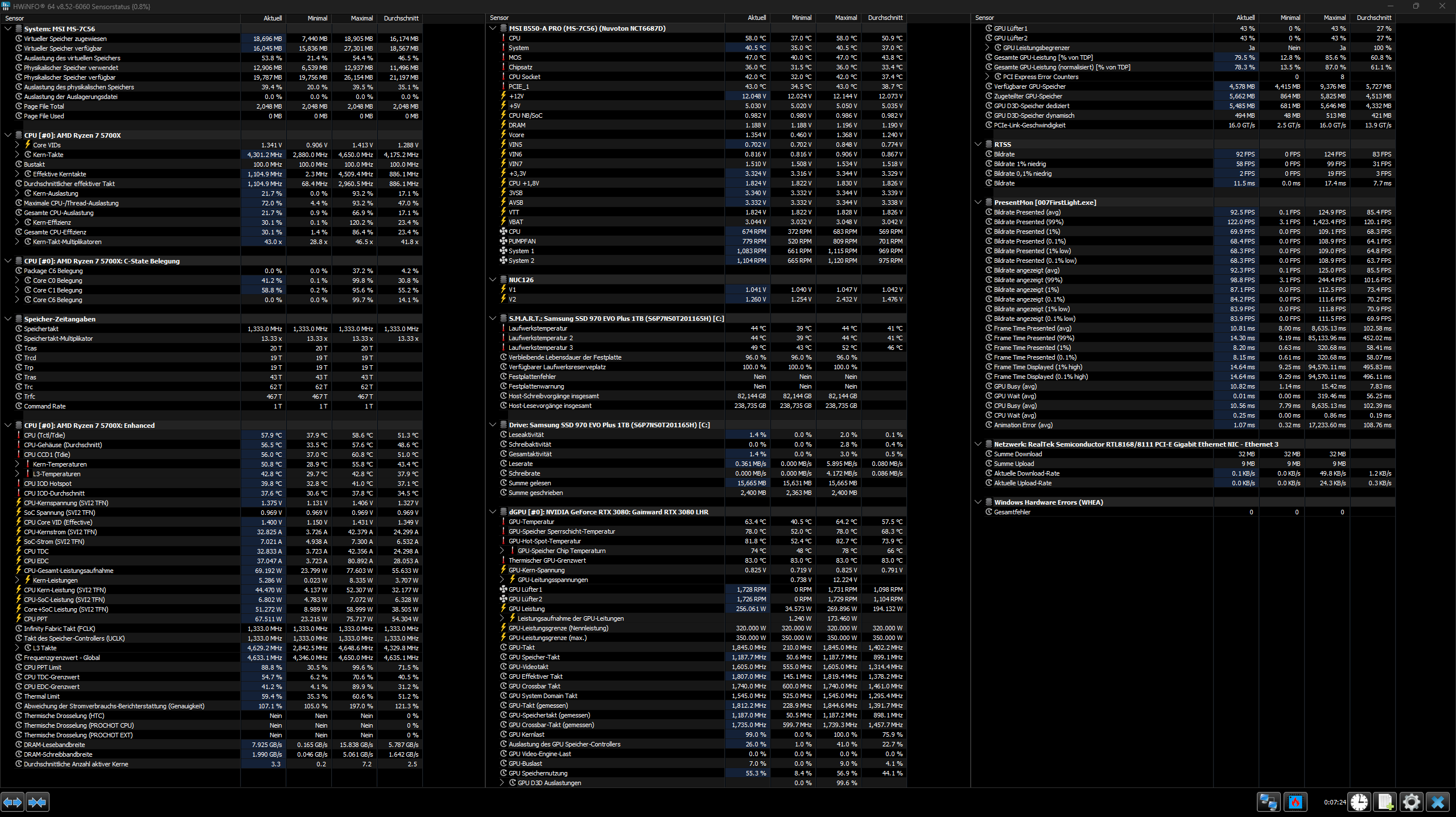

hab heute nochmals 007 first light den anfang vom prolog gespielt klick. hatte scheinbar bei den bild oben, dlls qualität vergessen und lief nativ? vielleicht lag das an der neuinstalltion, das kann ich nicht sagen.
nutze immer die videos von benchmarking für die einstellungen, falls verfügbar klick
60fps limit, v-sync an (nur in nvidia app, im spiel aus)
dann mit 120fps limit

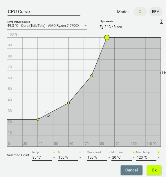

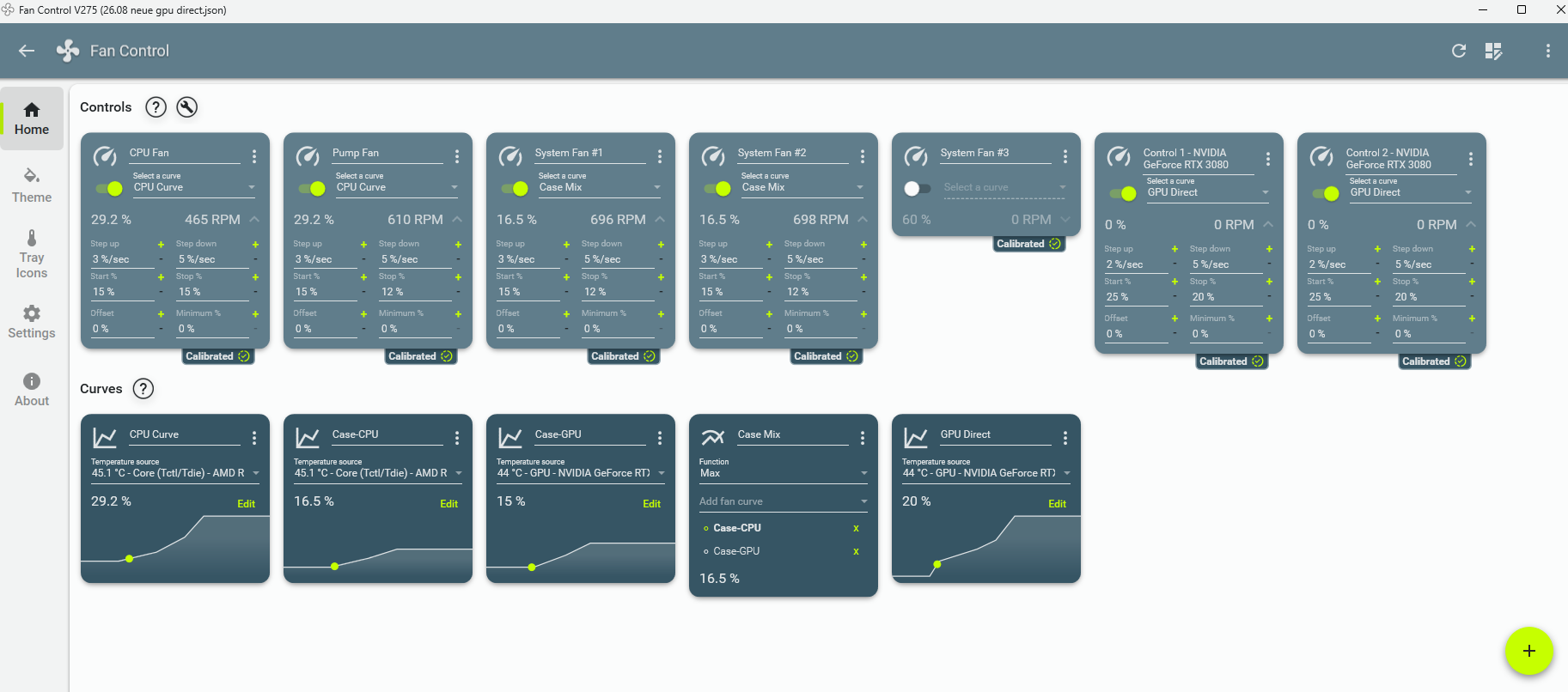

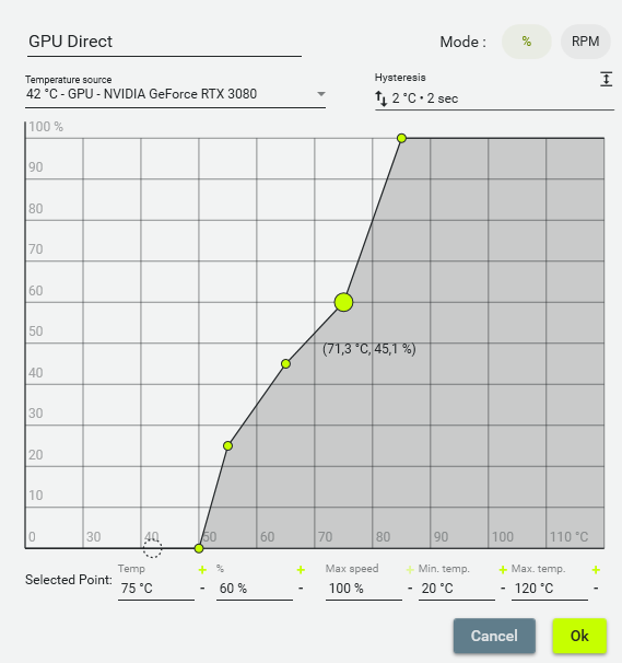

das sind die aktuellen werte. habe auch mal meine aktuelle lüfterkurve (noch nicht fertig) hinzugefügt

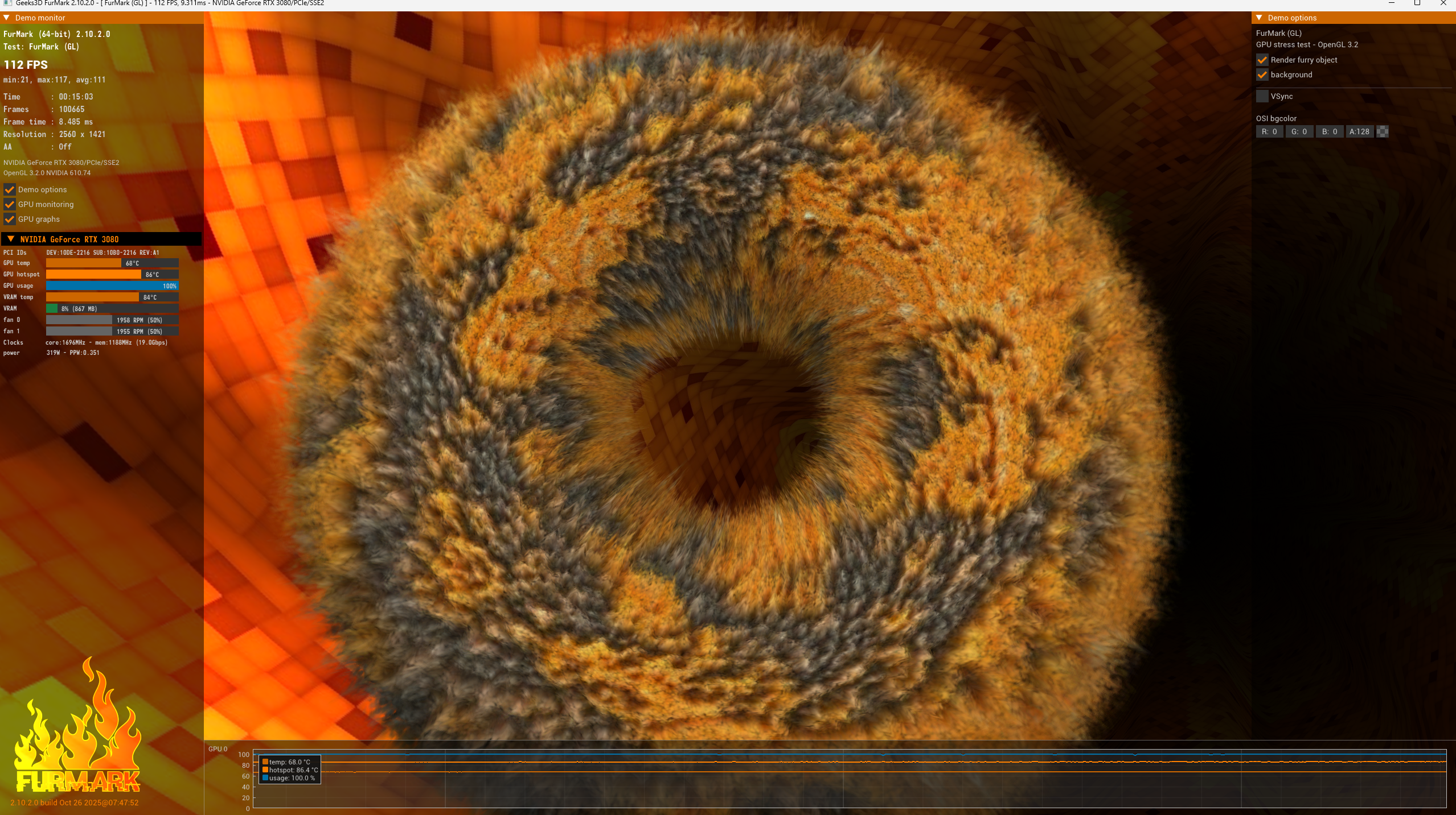

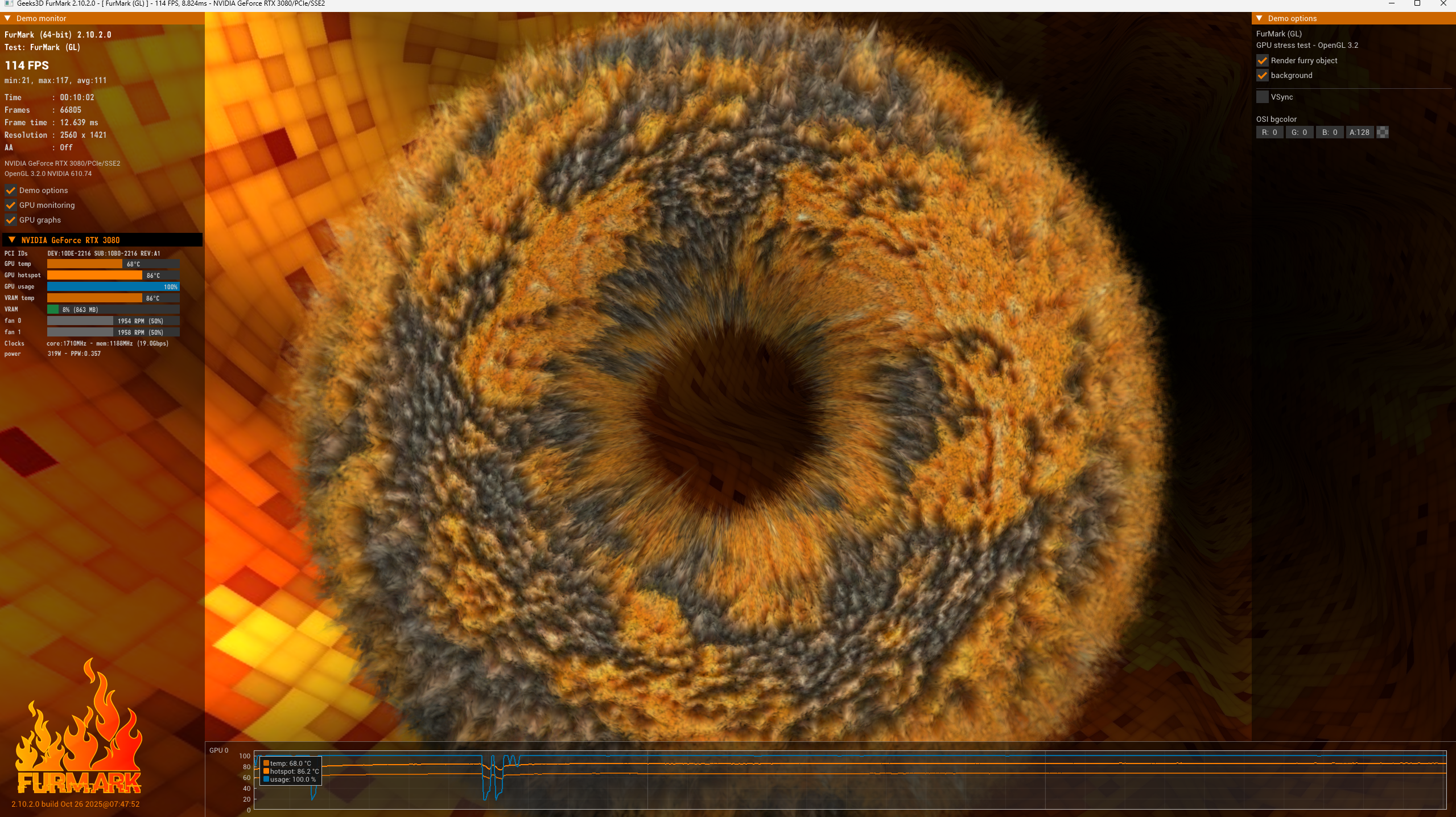

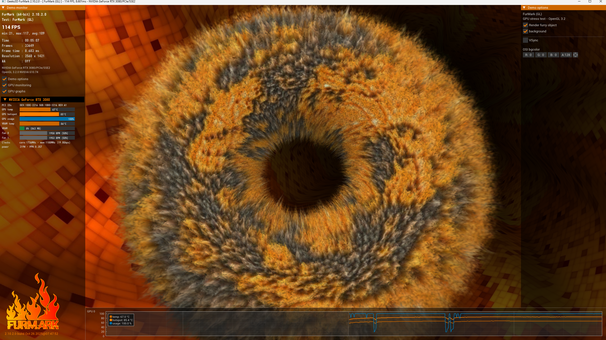

lasse grade furmark ohne fps limit, vollbild modus laufen (bekomme aber nur im fenster modus 100% auslastung der gpu angezeigt?) ergebnisse sowie die hwinfo werte sind ebenfalls im anhang. hab auch mal die datenaufzeichnung von hwinfo angehängt.
zu dem thema, weiß halt nicht ob ich das brauche also wlp zu tauschen oder nicht bei der gpu?
darum frage ich nach, zumal es auch das erste mal für mich wäre eine gpu zu öffnen.

Der höchste Hotspotwert @320W liegt bei ~87°C. Da brauchste gar nix machen. Wenn du da deutlich über 100°C siehst, kannst dich nochmal melden.
Noch kann man es so lassen, auf 100°C würde ich aber nun wirklich nicht warten.

muss ich also nur noch die lüfterkurven anpassen.
