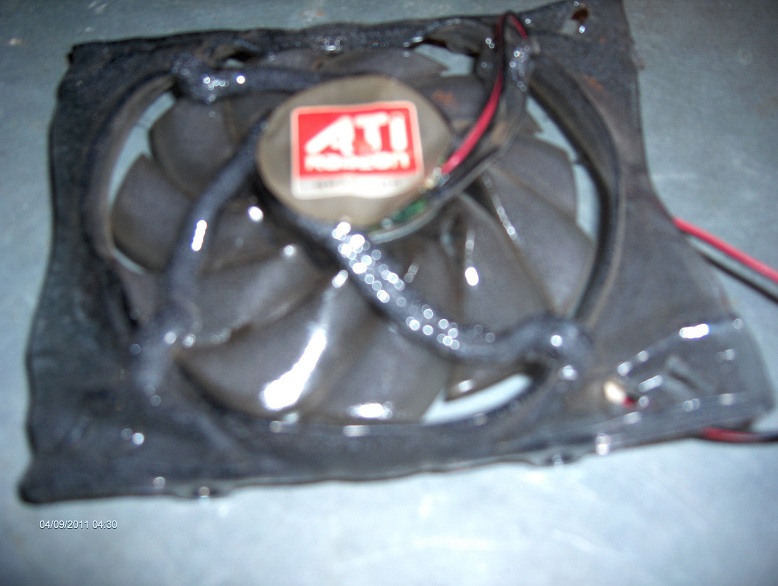

hi
palit 5770 , das erste backen erfolgte vor über einem jahr , ohne an der graka teile abzunehmen .
ca. 120 grad im modernen elektroherd . die karte lief dann etwa ein jahr problemlos.
vor einigen monaten das zweite backen , diesmal in einem gasherd ohne temperatursensor bei niedriger einstellung.
nach 20 minuten leichter schmorgeruch , der lüfter ist seither out of order . die karte läuft aber seither wieder/noch 1a.
fazit: bei (altmodischen) gasherden zusätzlich ofentemp messen , evtl. sicht und geruchskontrolle . ggf. plastikteile abnehmen.
tolle sache das gesundbacken
