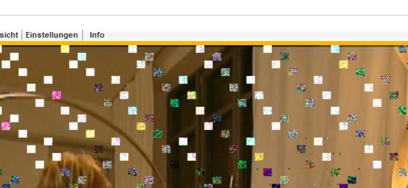

hallo ich hab mal ne frage wegen backen
ich hab ne 5970 oc edition und seit geraumer zeit spackt die ega mehr rum die soll aber noch so 3-4 monate halten und soll dann mit
ner 8970 ersetzt werden
ich hab öfters solche fehler aypt1v.png wenn es mir zuviel wird muss ich den pc neu starten und dann geht es erstma wieder
kann da backen helfen? hab nur nen gasherd ( stufe 1. glaub 150°c )
benchmarks lassen sich aktuell garnicht ausführen bzw kacken ab
ich spiel deswegen zur zeit nur D3 und WC3 funmaps da hab ich kaum probs
