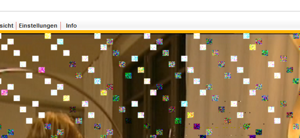

hallo ich hab mal ne frage wegen backen
ich hab ne 5970 oc edition und seit geraumer zeit spackt die ega mehr rum die soll aber noch so 3-4 monate halten und soll dann mit
ner 8970 ersetzt werden
ich hab öfters solche fehler Anhang anzeigen 312778 wenn es mir zuviel wird muss ich den pc neu starten und dann geht es erstma wieder
kann da backen helfen? hab nur nen gasherd ( stufe 1. glaub 150°c )
benchmarks lassen sich aktuell garnicht ausführen bzw kacken ab
ich spiel deswegen zur zeit nur D3 und WC3 funmaps da hab ich kaum probs
OMG du auch noch ? habe HD 5870 und kriege auch solche Probleme (ab und zu) fast bei jedes Spiel.
Ich glaub ich kann mir vorstellen woran es liegt ich glaub es liegt an den neuen Treiber.
Ich hatte das Problem auch nie aber seit c.a 1 - 2 Monaten kommen bei mir auch solche Fehler.
bei mir kams bei Counter Strike und Euro Truck Simulator 2 (beide spiele ich spiele sonst kein andere)
genau das ganz gleiche problem das kommt bei mir nur auf links oben und einmal kam sie mir mal vollbild
Bitte nicht Backen. es liegt nur an den Treiber bin mir sehr sicher.

ich hatte die grafik fehler überall im win7 im win8 in mozilla im dvbviewer und bei allen spielen und es wurde jeden monat schlimmer
jetzt nach dem backen sind 95% der fehler verschwunden kann jetzt auch endlich wieder sc2 und black ops spielen und so sachen vorher war das nicht mehr möglich
