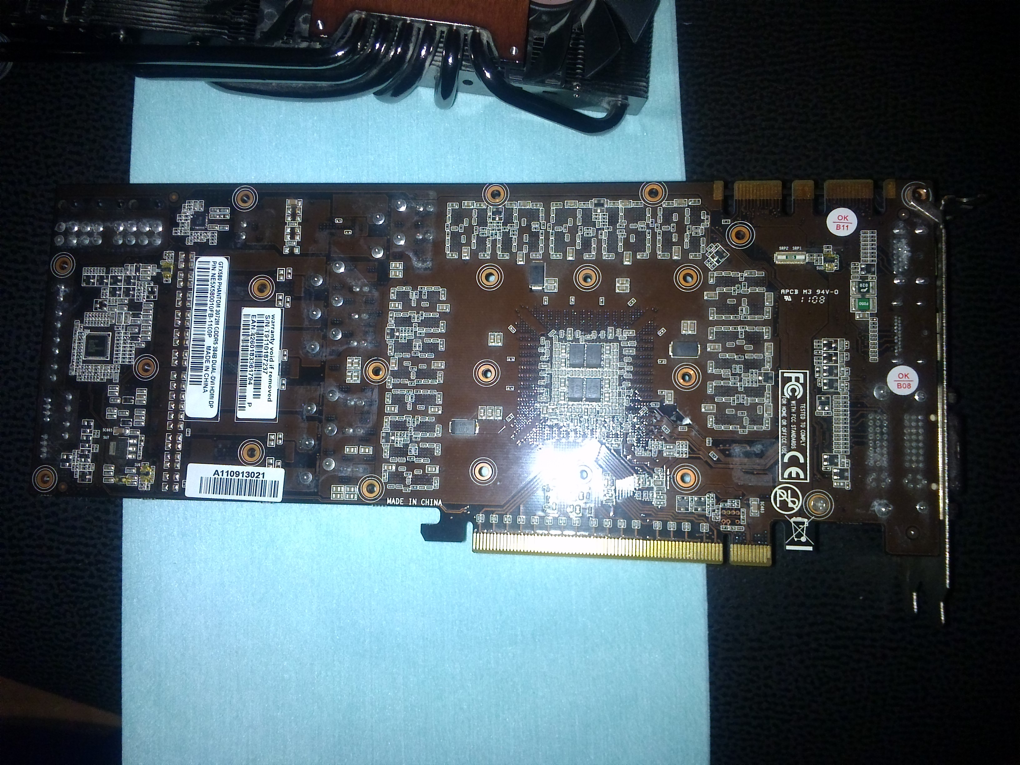

Hey! Habe jetzt ne Gtx 580 von Gainward hier liegen. Kann das so + Alu in den Ofen? :) bisschen nervös IMG_20151009_213717.jpg
Wenn die Grafikkarte ehe defekt ist, was hast du zu verlieren? Ich mache es auch mit Alufolie, damit manche Steckeranschlüsse die weiß sind danach nicht bräunlich verfärbt sind. Zudem ist die Geruchsbildung etwas geringer. Ein Ofen wird normal für Lebensmittel genutzt, daher finde ich die Alufolie aus ätherischen Gründen auch besser.
Bisher hatte ich auch mit der Alufolie gute Ergebnisse.
Die Alufolie ist aber kein muss, kann daher auch weg gelassen werden.
15-20 min bei 130 Grad reichen auch aus.
Einmal hatte es nicht geklappt und dann hatte ich sie mit 280 Grad für 30 min im Ofen, da sind fast alle Kondensatoren hierbei auf und weg geplatzt, hat sich angehört wie ein Feuerwerk... :D
Also mit der Temperatur und mit der Zeit nicht übertreiben.

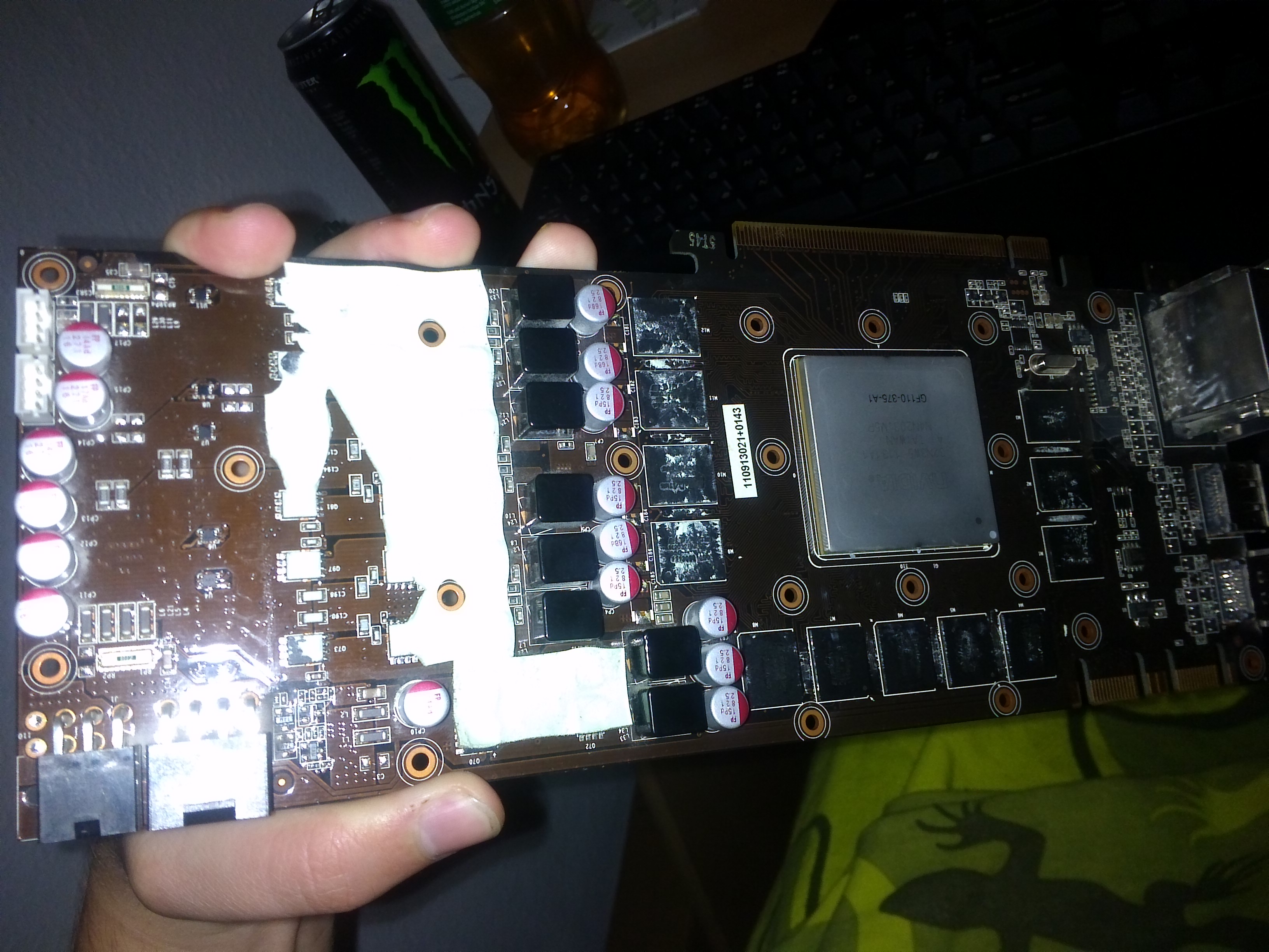

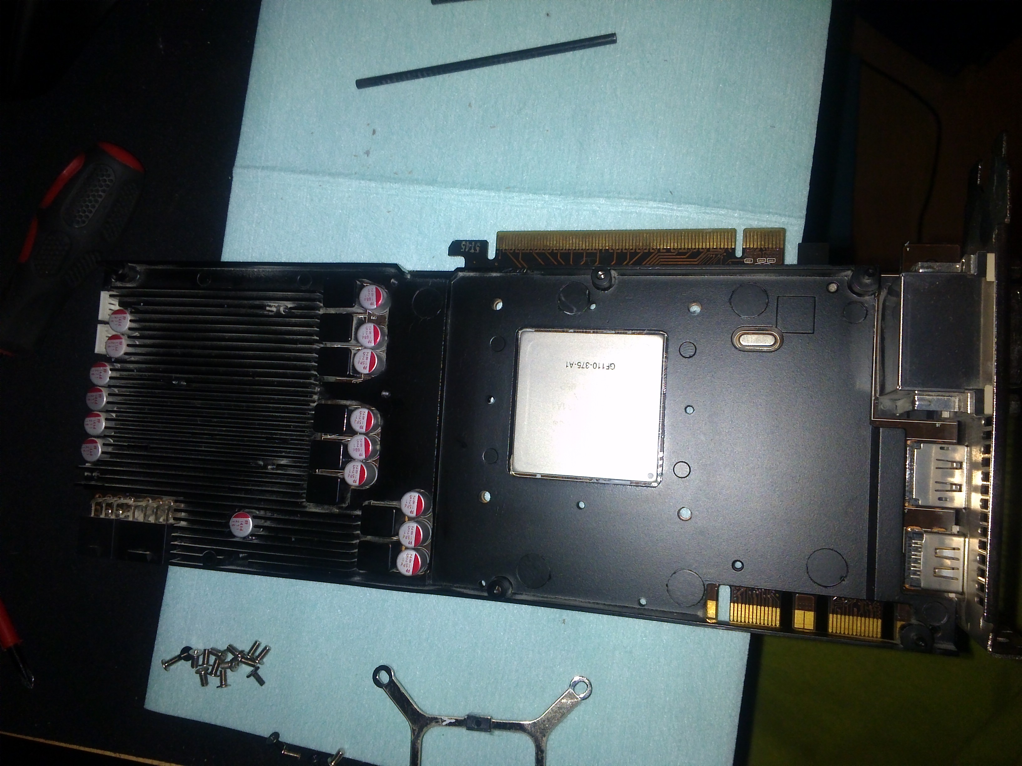

Ok :) hatte jetzt noch eine Kuststoff Platte gefunden und entfernt.

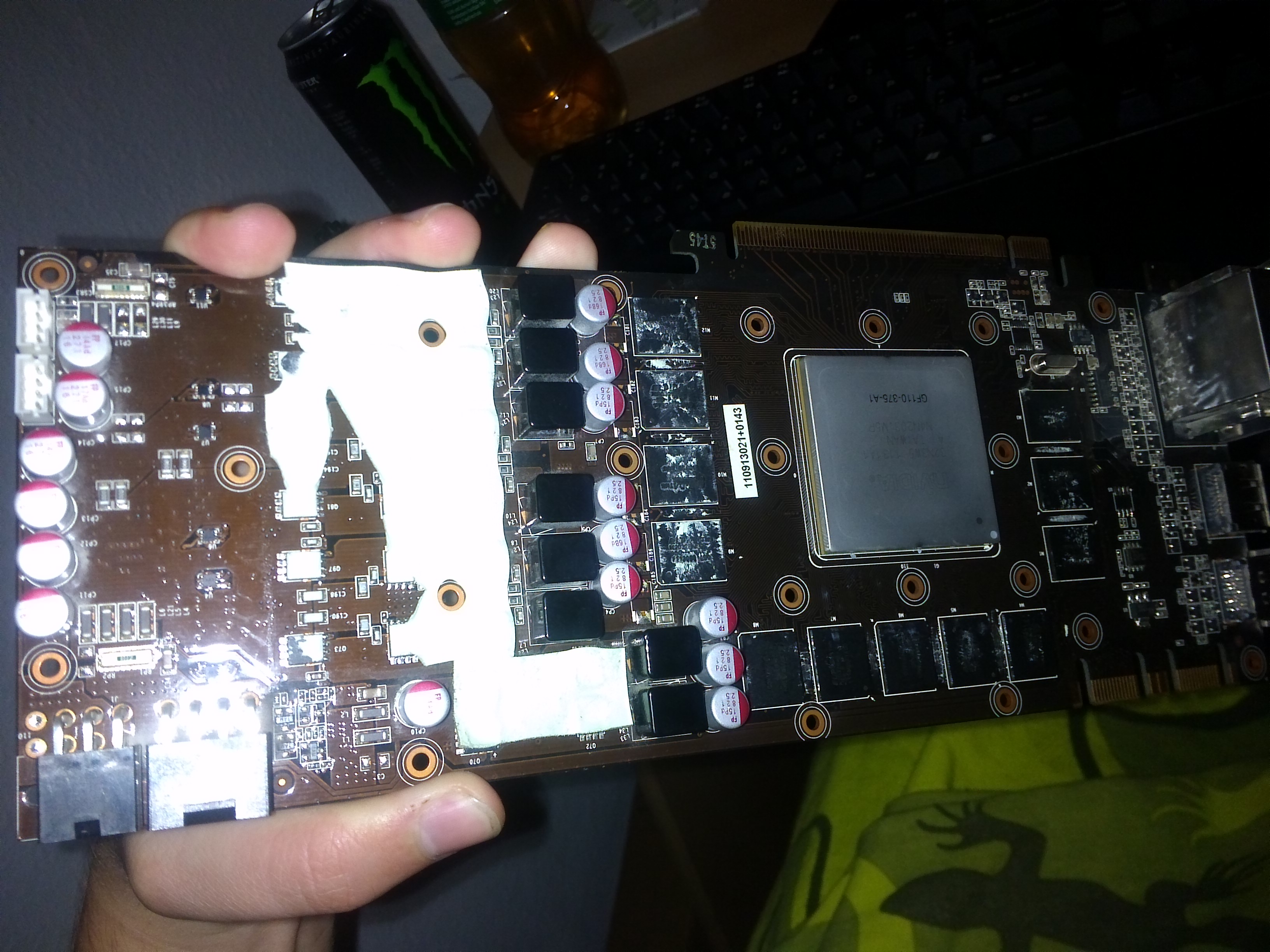

Jetzt bleibt die frage ob ich diese Klebrigen Membran Teile ersetzen muss? (Grau, dank Belichtung hier weiß) Und wenn ja womit :D?
Die gute ist jetzt im Ofen. Teu Teu Teu
Hätte ich drauf gelassen, denn beim entfernen wird dieser Leitpad meist beschädigt. Ich habe dieses bei einer Grafikkarte drauf gelassen, die Grafikkarte lief anschließend wieder und die Temperatur war auch ok.
Durch die Hitze wurde dieses Leitpad nur etwas weicher solange die Grafikkarte noch heiß war. Ich konnte dann die Schrauben etwas anziehen, so dass ich etwas mehr Druck auf die Platte mit diesem Leitpad geben konnte.
Mit Sicherheit kann man diesen Leitpad auch ersetzen, wo man es bekommen kann ist mir nicht bekannt und hier groß was an Geld auszugeben ohne zu wissen ob es geklappt hat ist auch so eine Sache. Wenn man es aber genau machen möchte, dann kann es auch ersetzt werden, so dass es von dir schon korrekt war.

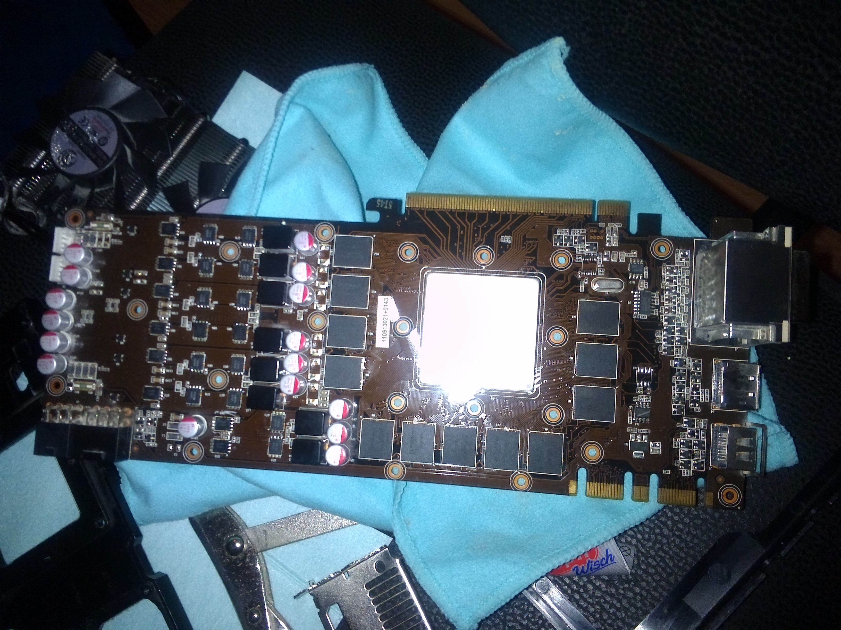

Ohh ich dachte das wären irgendwelche Abstandshalter oder so die nicht so lecker riechen im Ofen .... Kann ich dann auch Wlp nehmen? Ich gehe ja sowieso von einer kurzfristigen loesung aus die nicht sooo lange haelt, ich will halt nur daddeln bis ich ein gutes Angebot finde für ne neue Graka.
Anders gesagt, ich bin eigentlich nicht bereit noch mal ne Stange Gelt in die Hand zunehmen für etwas was noch max 2 Monate halten soll, wenn Wlp eine Möglichkeit ist die dem System nicht Schadet würde ich gerne Wlp die ich noch habe verwenden. Ich hatte jetzt auch mal als Test ein sehr dünnes Blatt Papier dazwischen geklemmt, da bewegt sich nichts.
Papier war nur angedacht um den Abstand zu zeigen ;)!
Also keine Wpl, Danke.
